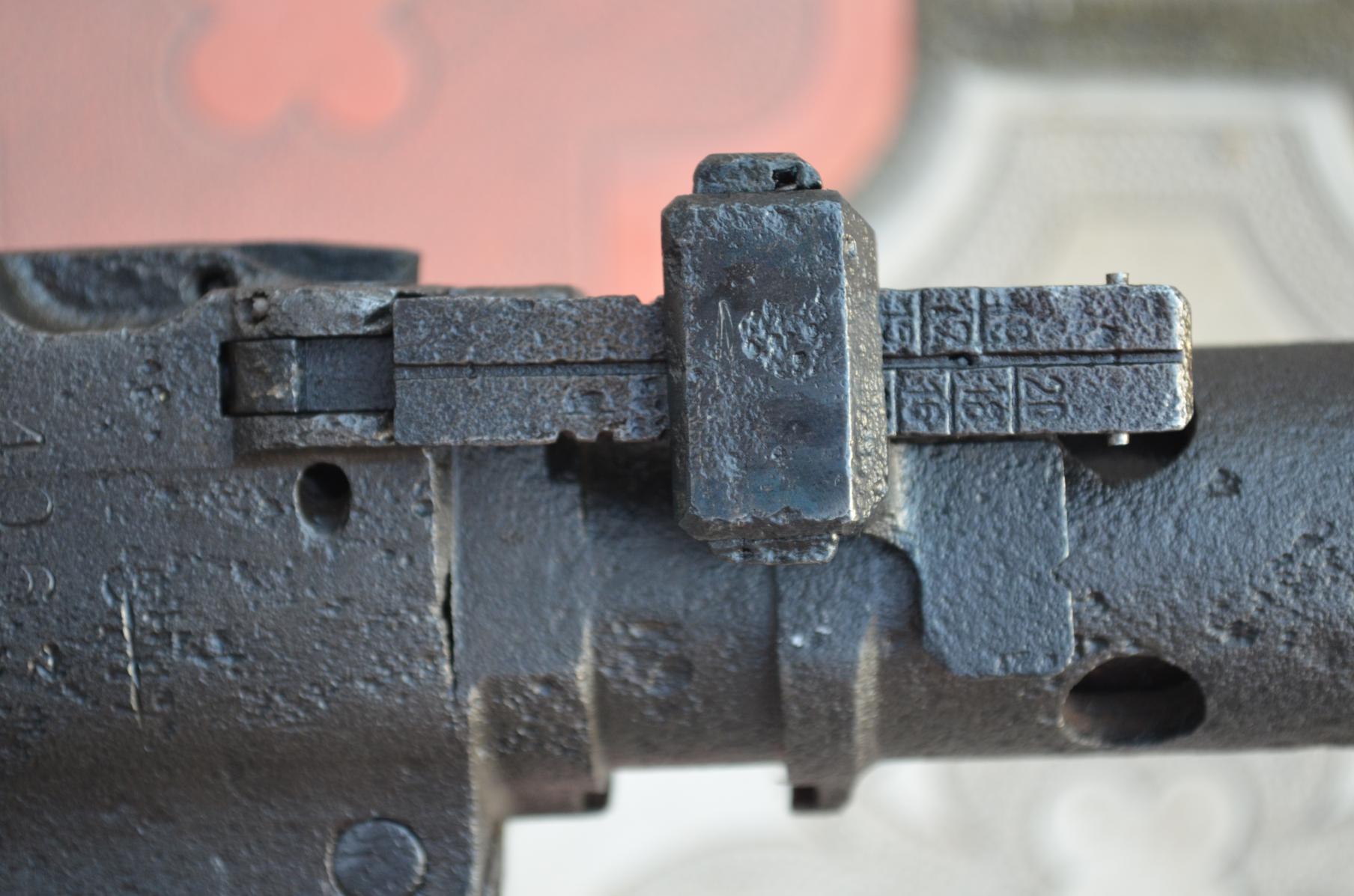

    Шановні! підкажіть будь ласка по прицілу МГ 34! Він з походного положення ( як на фото) , в положення для стрільби підіймається просто рукою, чи потрібно десь, щось натиснути?

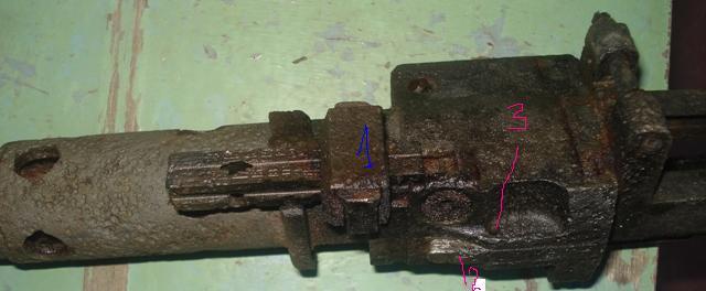

    1 Прицельная планка №1 закипела! как из походного положения поднять в положение стрельба ( ВД 40 - капал, отмачивал, выдержевал неделю. прогревал и потом охлаждал. результат 0)
    2 Кнопка( рычаг №2 ) если ее нажать - то проварачивается казна и вынимается ствол ? закипела! ( Все пробовал! легонько через бронзовую наставочку простукивал!) причём шпилька № 3 выходит легко :confused:
    3 Деталь № 4 похожа на кнопку, или рычаг! за что отвечает и какие её фукции? ( нажать или отвести в сторону)
    огромное спасибо!

    1.Планка поднимится если будите постукивать молотком и лить вд в щели.Почистите хорошо те места где недает ржавчина ей двигаться.У меня была более худшего состояния,поставил,разработал.
    2.Я высверлил шплинт((у вас она сам выходит),и методом постукивания с вд 40 вытащил всю "кнопку"
    4.заператель затвора,незнаю как точно по руссли.На немецком Verschlußsperre

    Не факт. Вполне возможно, что ей не даёт двигаться закипевший фиксатор. В таком случае придётся морочиться с осью прицела, возможно даже придётся высверлить её.
    Деталь 4 удерживает рукоятку заряжания в переднем положении, чтобы при открытом затворе или при стрельбе она не болталась вперёд-назад.

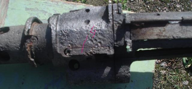

    Поживает нормально! Снял муфту под зенитный прицел, мушку и фиксатор пламегаса, спусковое, ну и сегодня снял защолку ( простукивал через дубовый брусок) и провернул раму!!!
    Все шпильки вышли легко! Метал внутри просто супер!
    Теперь делема
    1 как вынуть ствол? ( можно ли со стороны дульного среза его выбить ( пламегас не снят))
    2 как правильно ( с найменшими потерями и щедяще) открутить пламегас ? за что цеплятся и какая там резьба?

    Пламегаситель греть и газовым ключем подложив чтонибудь покрепче материал.в обе стороны разрабатывать.Он плотно не закручен,когда пулеметчик его ставил назад,докрутил до упора и сделал шаг назад.

    Когда снимите пг,возмите трубку по размеру ,но желательно не металл,иначе развалцуете ствол. И постукивая выбивайте его. Рекомендуется погреть кожух со стороны пламягасителя,там ствол бывает крепко прикипает

    Тиски есть? Берёте дубовую доску, отпиливаете два бруска толщиной подходящей толщины, подкладываете их на губки тисков. На бруски подсовываете пламегас той частью, что под ключ. Со всей дури зажимаете. Получится пулемёт с тисками на дуле:D Если тиски жёстко не закреплены на опорной поверхности, то зовёте помощника и крутите за пулемёт:smile_8: С нагревом не спешите.
    P.S. Резьба там самая обычная.
