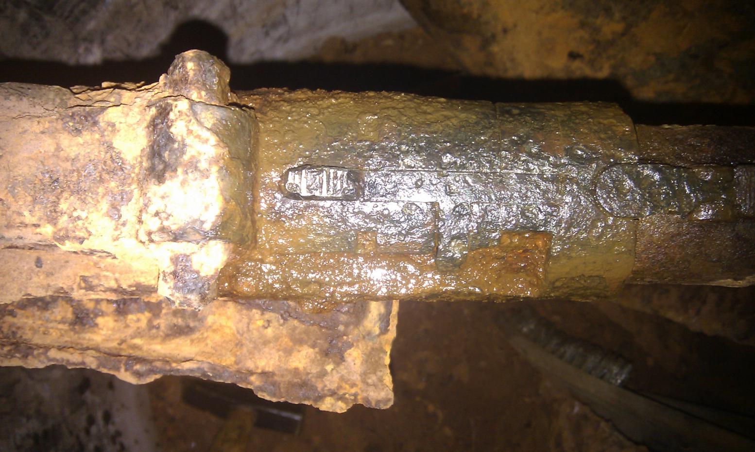

    Ребята помогите по разборке 34-го.Что то немогу по нему инфы найти. На фото два фиксатора.Как я понимаю правый только для снятия приклада без затыльника,второй именно с прикладом и затыльником.Я правильно понимаю?Правый разработался ,левый никак.Спасибо.

    болт в тыльнике открутите и снимите приклад,без буфера,чтоб буфер снять,надо нажать левый,погрейте,при нажатом нужно провернуть на 90градусов и буфер выйдет

    Что то теперь болт меня смутил.А приклад как то влияет на снятие буфера?Разве при штатной разборке нужно выворачивать болт?Я исхожу из техники 42-го,там ведь не обязательно снимать приклад.
