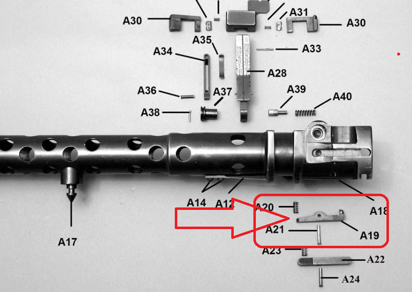

    там еще есть стопор отпирАния личинки, он не дает ей ПОВЕРНУТЬСЯ пока муфта ствола не прошла эти пресловутые 8 миллиметров...

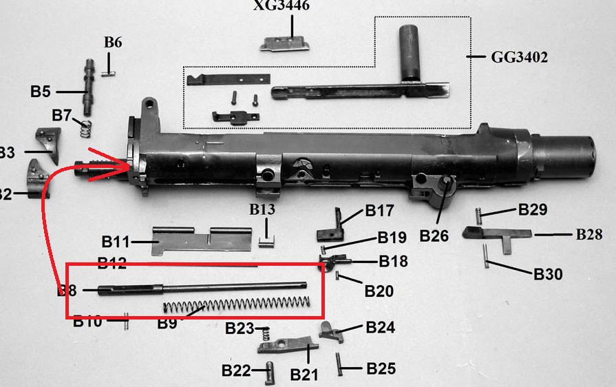

    Фото 1 и 2.

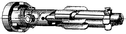

    плюс приржавевший (?) толкатель возврата ствола (который нуно СЖАТЬ)
    Фото 3
