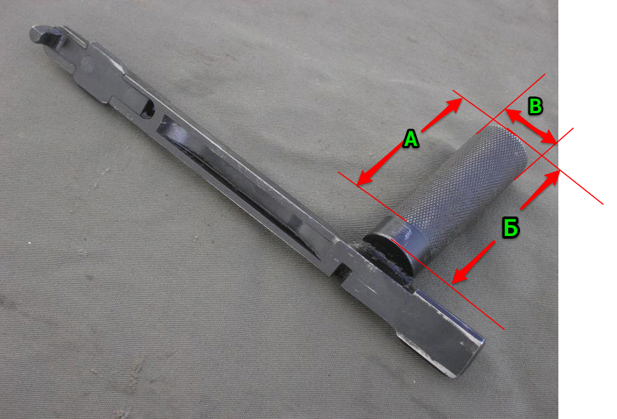

    Просьба к владельцам ммг мg-34, или хотя бы вот этой детали. Помогите с размерами! 24 февраля 2014 г. 195916 GMT+0600.png
  11. yan 2011

    есть очень простой способ. отмасштабируйте на компе до размера 1:1 и все. сам так делал. а то ответов можно долго ждать. а по поводу копаных запчастей. мне видится так. их в перспективе заменят на новые и все. сразу потянуть изделие сложно и дорого. удачи.

    А-50мм,Б-58мм,В-18мм

    Спасибо за помощь!
