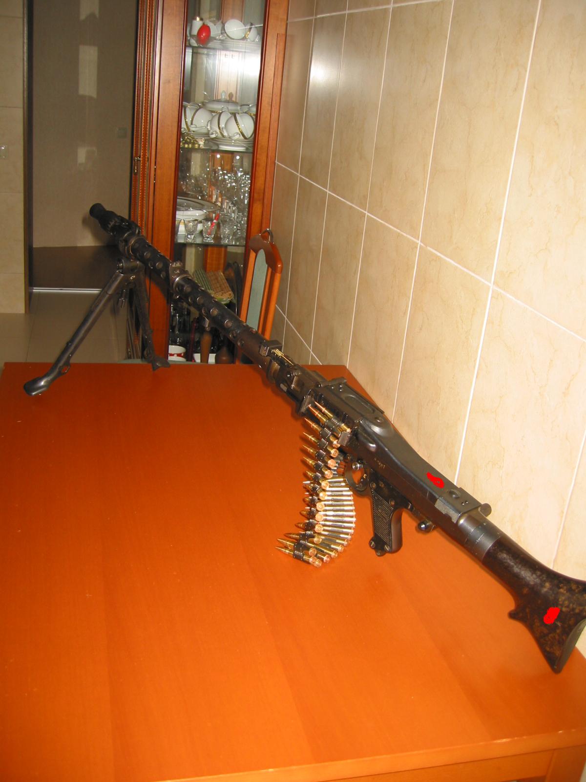

    лента становится легко

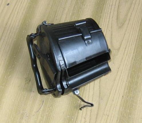

    вот чел продает магазин на 34ку (((

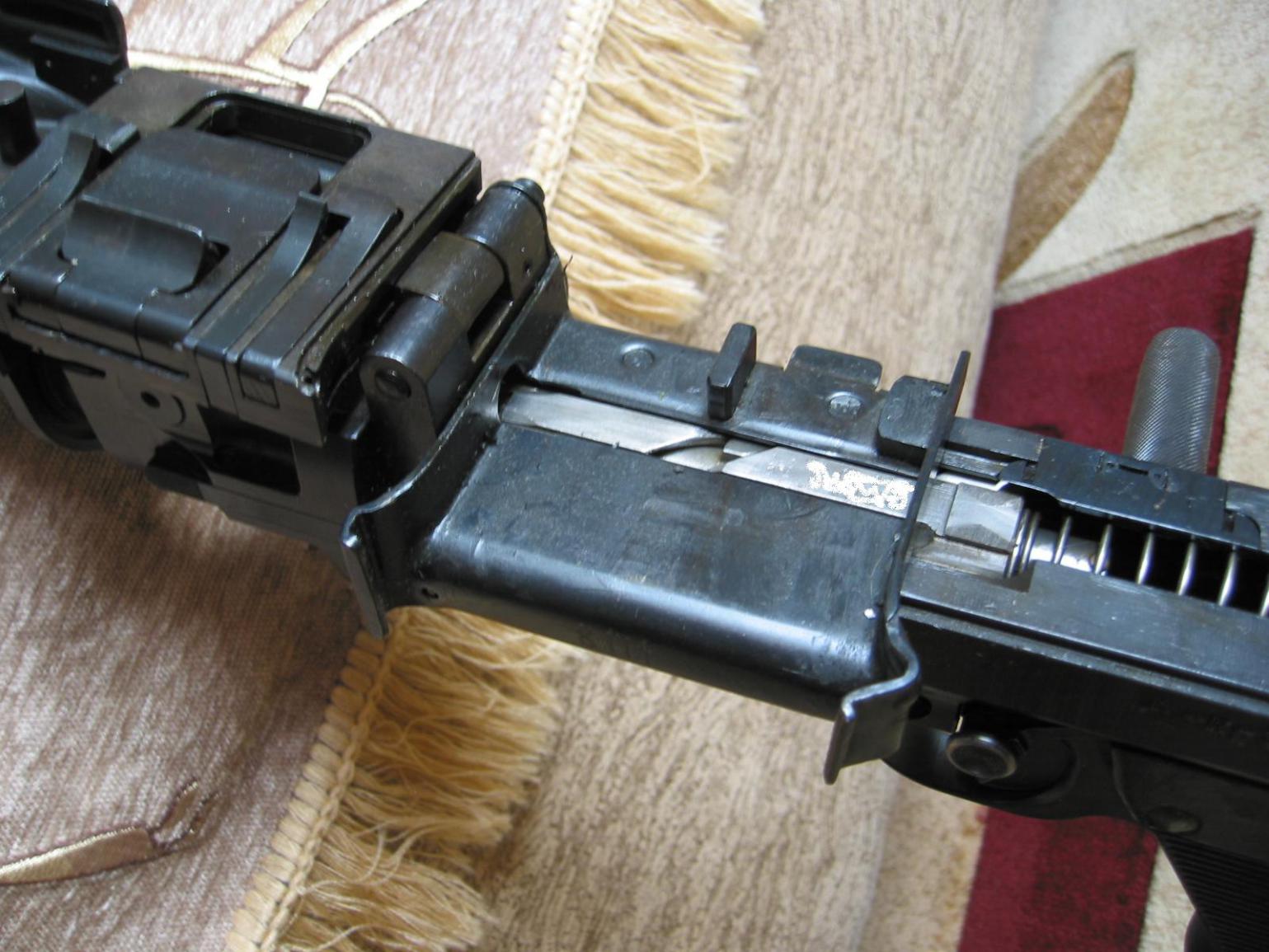

    фото
  13. yuro
    yuro Stabsfeldwebel
    653

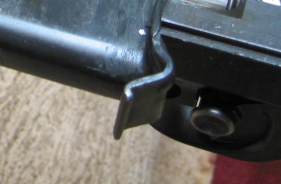

    На фото я вижу что правый "клык" крепления согнут! Вот поэтому и не становится магазин!
    1 person likes this.

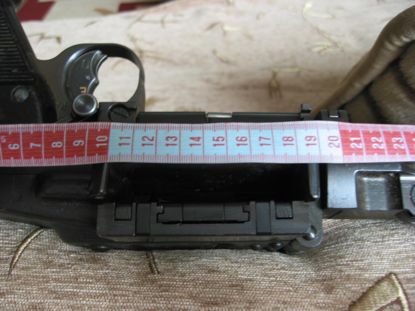

    а есть у кого замеры рулеткой или лучше штангелем
    расстояния между клыками плюс минус 1мм ??
    затерянные в верхних точках и в нижних точках клыков
    ПОЖАЛУЙСТА

    а может они оба клыка погнуты ?

    Надо пробовать, только аккуратно, на свой риск!
  18. Jupiter
    Jupiter Stabsfeldwebel
    2,536
    Location:
    Tbilisi
    вот это вогнут влево? как бы сближен с левым клыком ?

    по теории можно автогеном разогреть и аккуратно разогнуть до нужного расстояния
  21. yuro
    yuro Stabsfeldwebel
    653
    Да, левый не надо трогать, правый отогнуть , растояние между клыками 9,5-9,6 см.
    На фото правый сближен к левому!

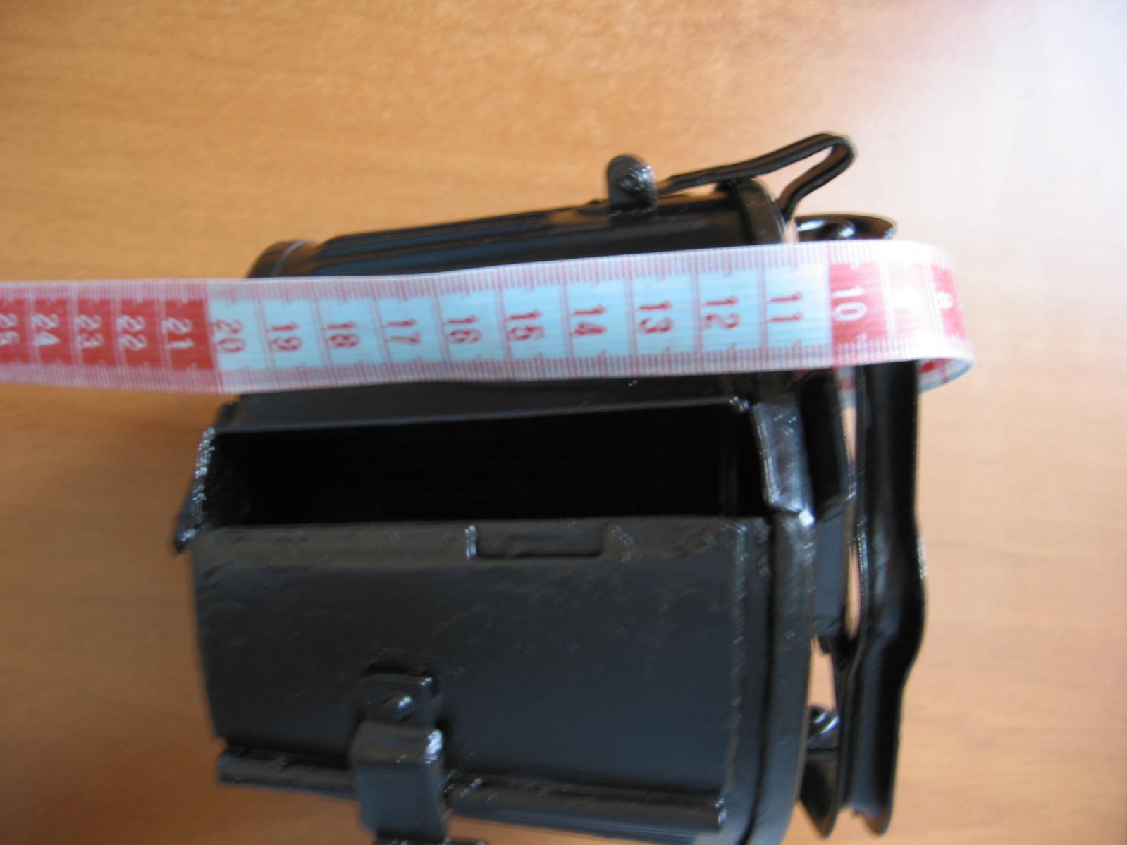

    и еще вот держу в руках кекс мой перекрашенный может он еще и пилянный
    слева на кексе есть такой загнутый крюк зацеп
    а справа на кексе прищепка
    которая должна зацепится с тем краем на 34 ке который сейчас загнут
    так вот на 34 правый край загнут
    а на кексе просто прищепка с П образным профилем при чем на конце никаких ЗАЦЕПОВ НЕТ (((
    каким каком он будет висеть на 34ке ума не приложу
  23. Jupiter
    2,536
    Location:
    Tbilisi
    срочно надо на карточку деньги кинуть буду через часик
    и еще кексы от 42го и 34го пулемета разные ?
  24. yuro
    yuro Stabsfeldwebel
    653
    Кексы у 34 и 42 идентичны!
