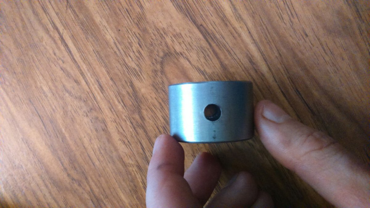

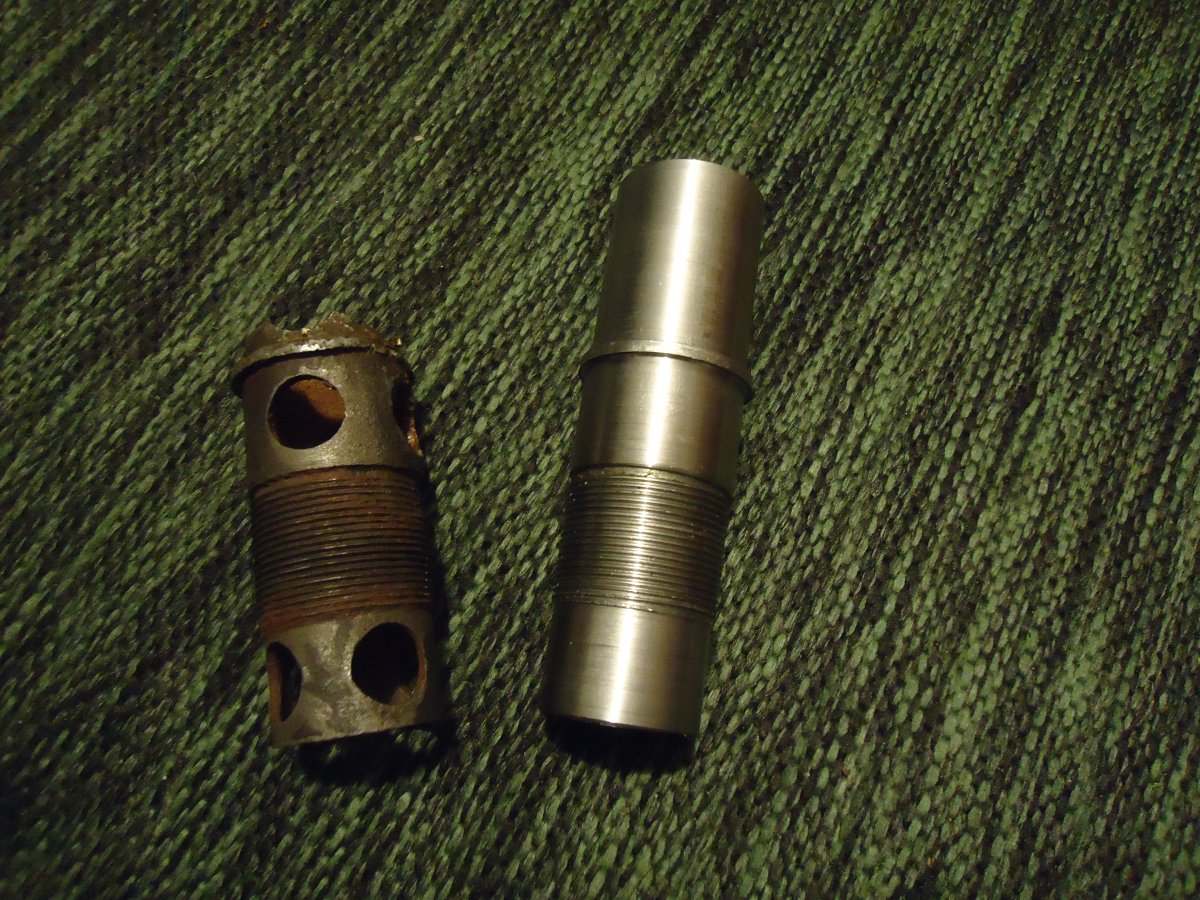

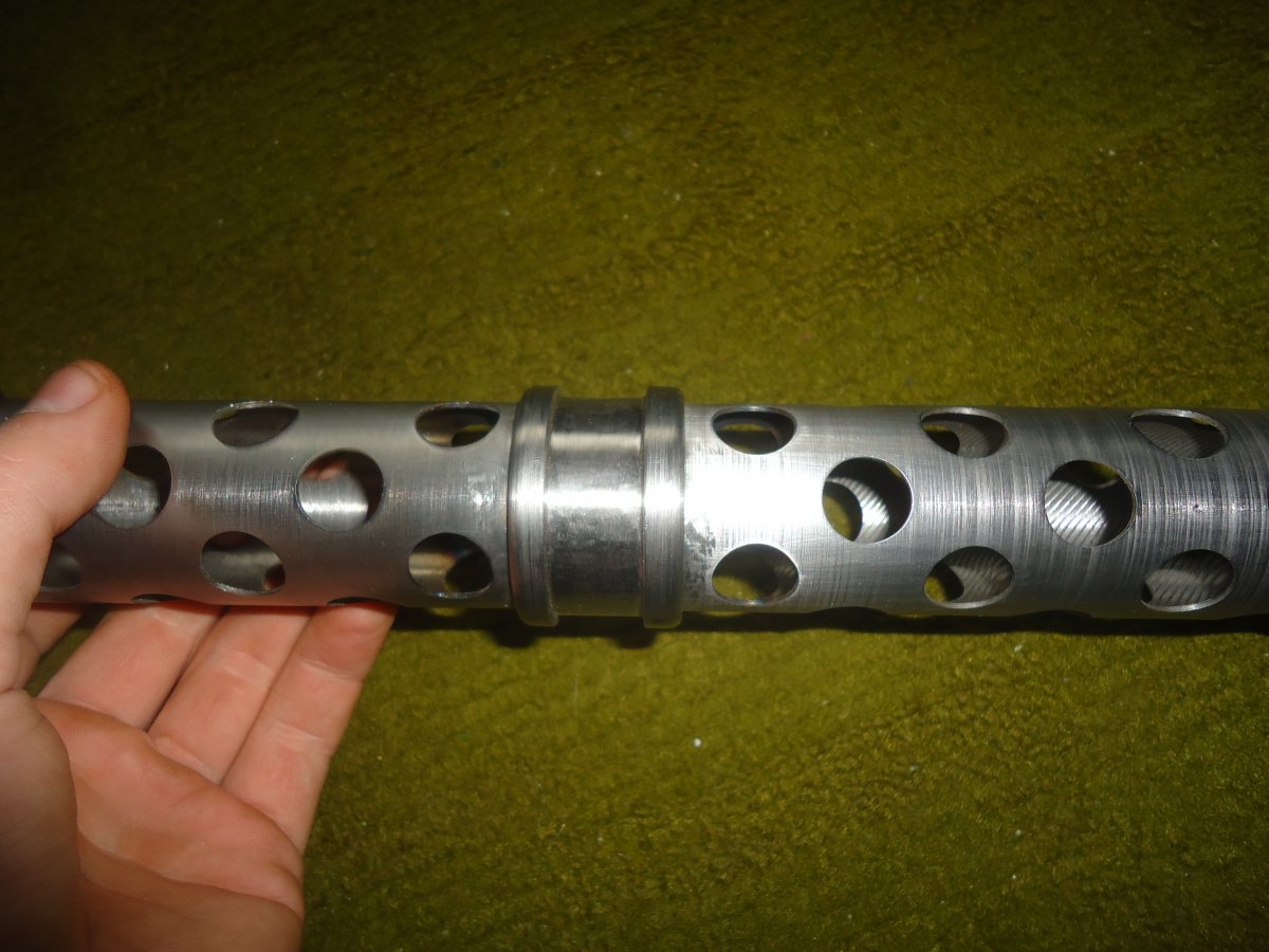

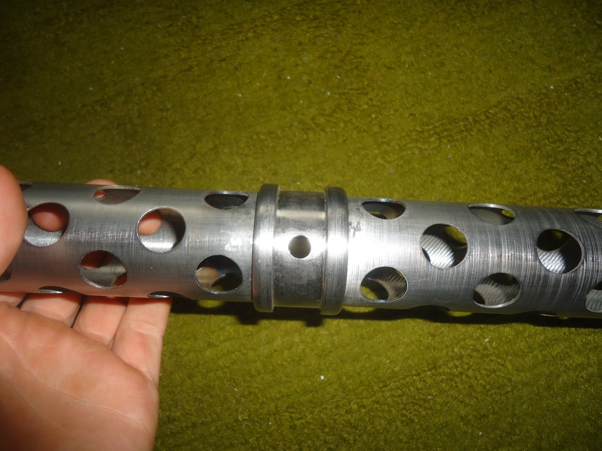

    После дальнейших исследование оказалось что трубки одно целое было до резьбовой вставки что в муфту вкручивается. пришлось делать переходную втулку и заодно базу под зенитный прицел.
    968, RIHARD 77, StudenT() и 4 другим нравится это.

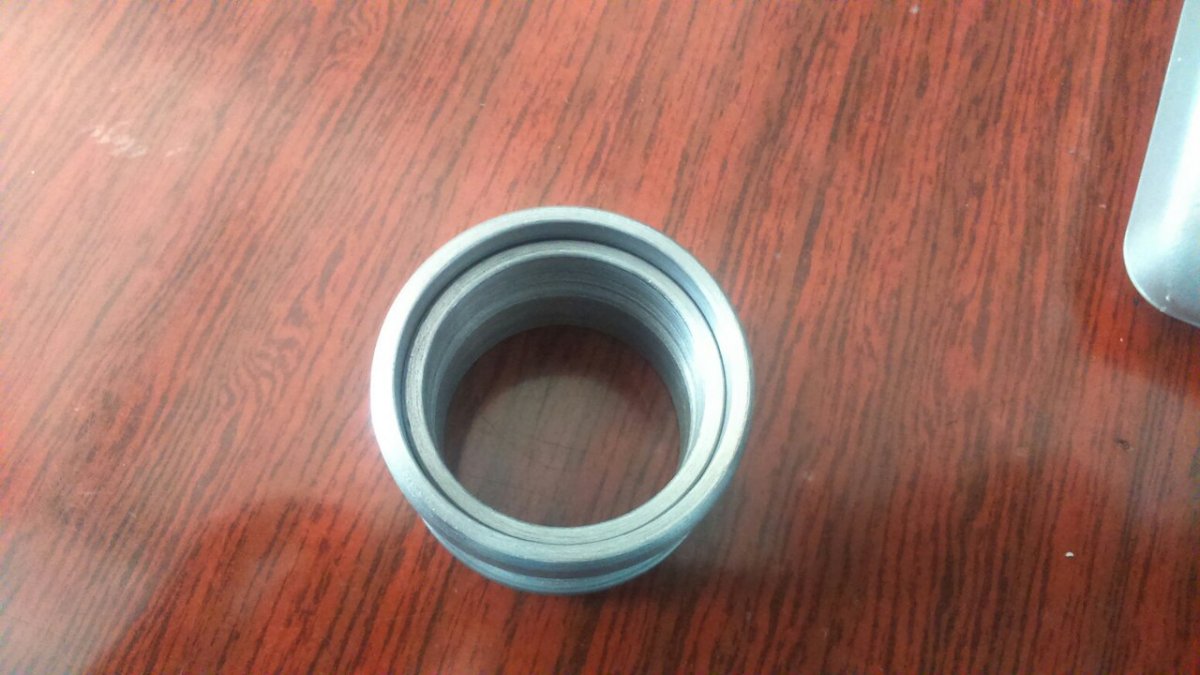

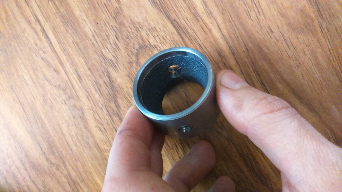

    В соединительную втулку запрессовал родной направляющий конус. теперь эту втулку нужно приварить между кожухами
    968, ALEKS81, RIHARD 77 и ещё 1-му нравится это.

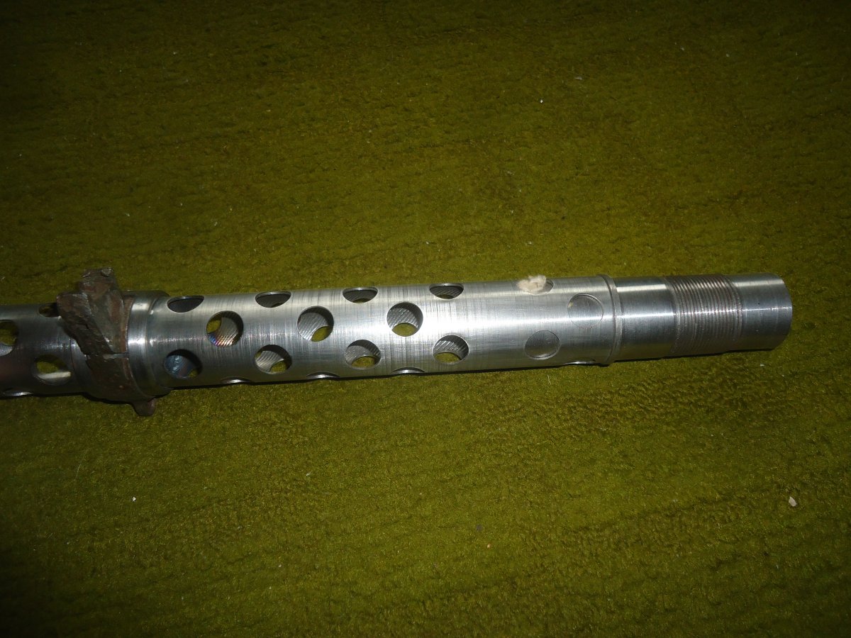

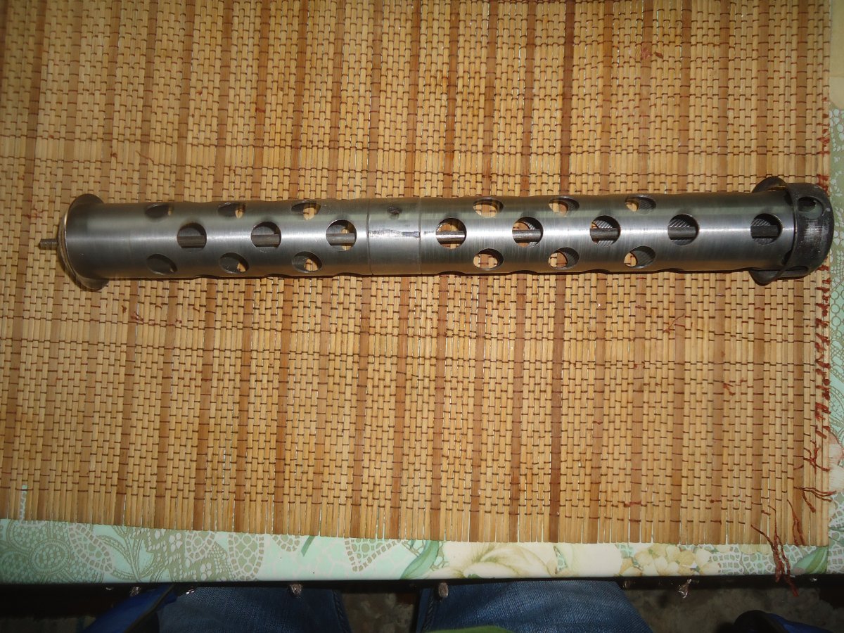

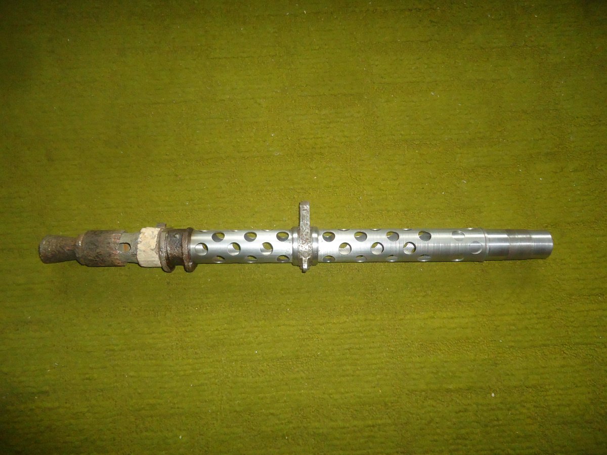

    Прикинул общий вид кожуха, как то так. резьбовую часть думаю делать тоже новую
    RIHARD 77, StudenT(), 663 и 2 другим нравится это.

    Сделал новый хвостовик в кожух. Отверствия будут сверлится по факту когда вкрутится в муфту и выставится правильно кожух
    ALEKS81, Okrygenec1942, RIHARD 77 и ещё 1-му нравится это.

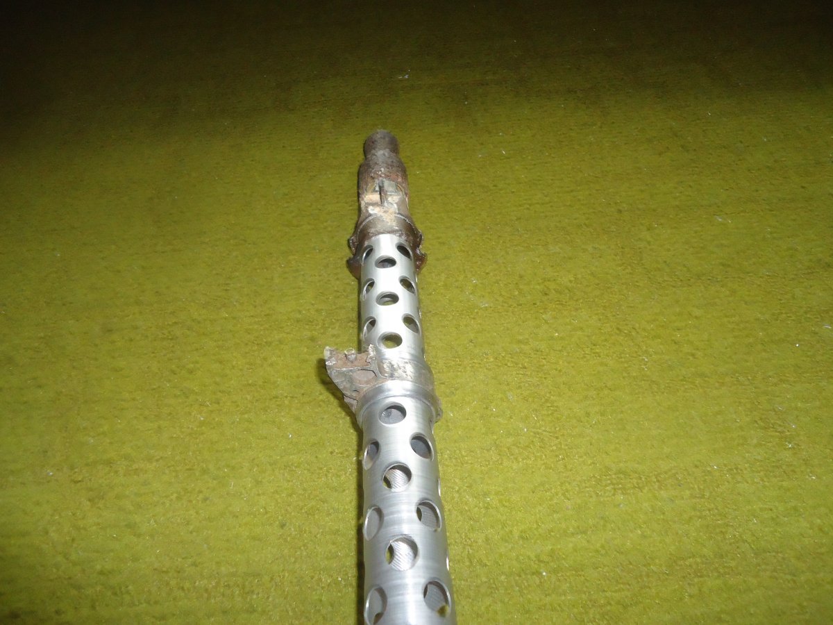

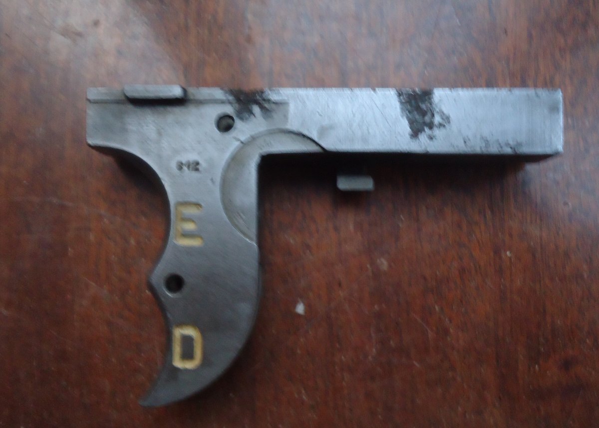

    на мг приехал такой спуск
    968, лиса, Кроммвель и 2 другим нравится это.

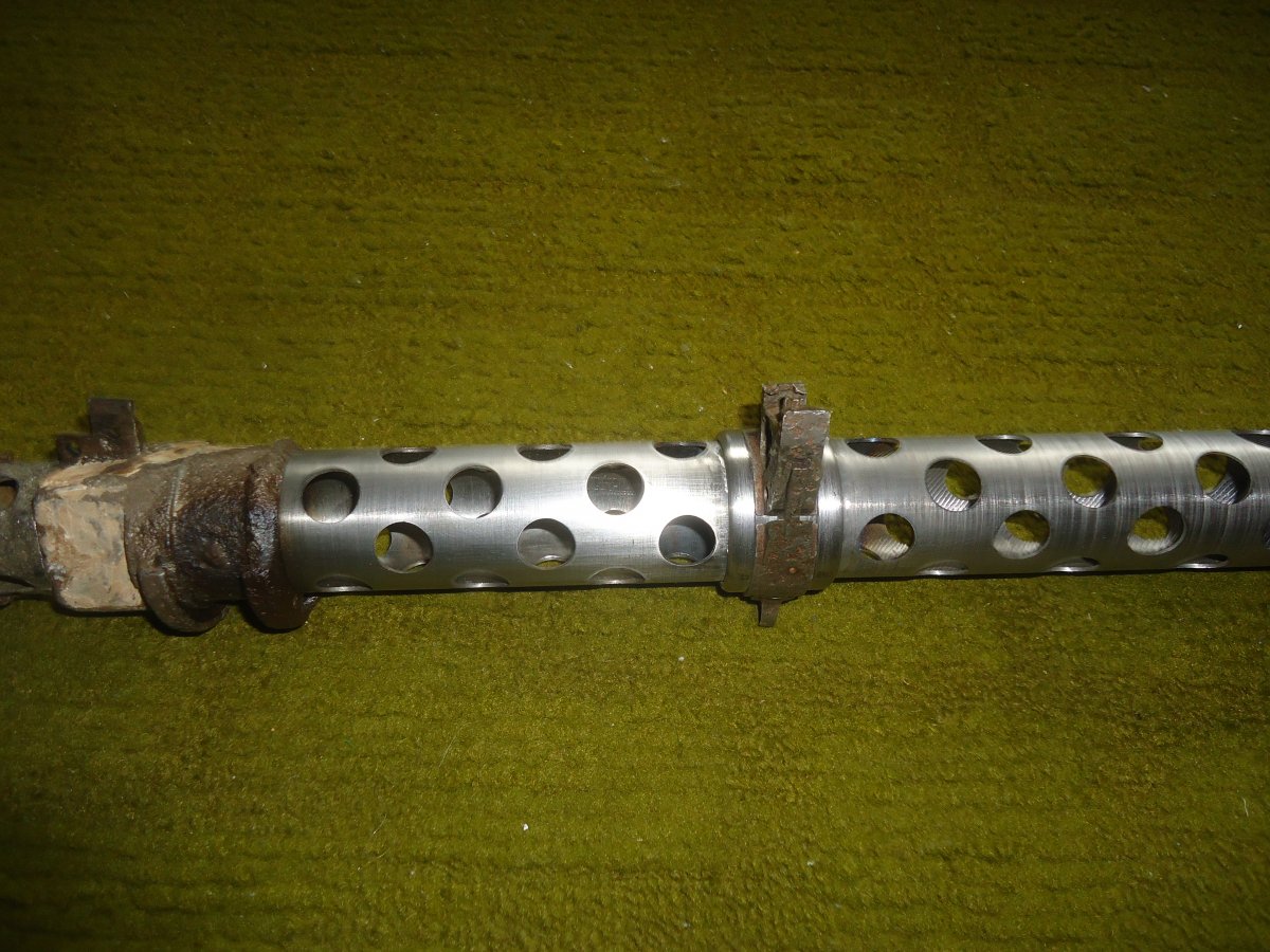

    Доброго времени суток. Работа по кожуху сдвинулась, хвостовик приварю в самую последнюю очередь когда вкрутится в муфту и выставится. муфту с донора пока что не смог снять, сейчас над этим работаю

    Пригодилась часть глушителя с явы, что бы стянуть кожух перед сваркой
    968 и StudenT() нравится это.

    надульник думаю обваривать, особенно важно восстановить пазы под защелку

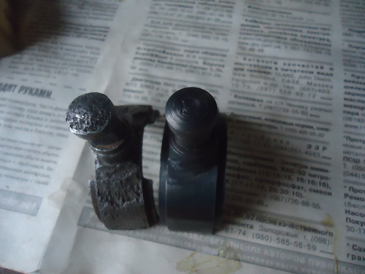

    Начал заниматься деталями сошек. осталось фрезернуть пазы и готово

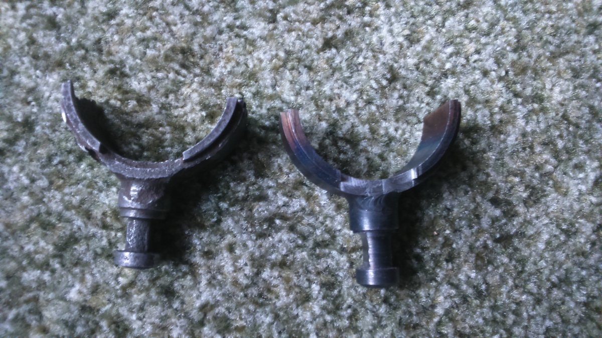

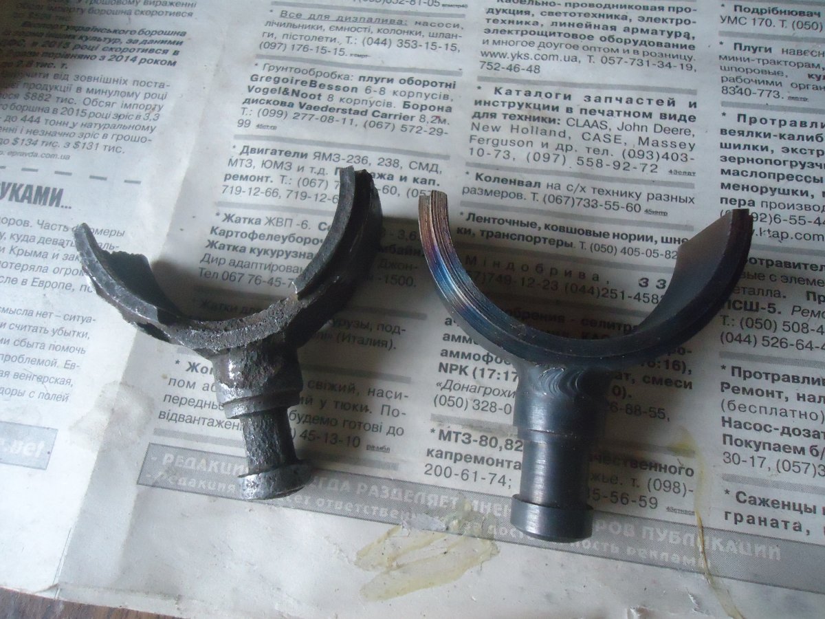

    Сделал новую деталь для крепления сошек
    968, StudenT(), A10A и 3 другим нравится это.
  24. Jawist
    Jawist General-major
    18
    27
    7.912
    Слобода
    поточили пробки, после мелкой доработки можно воронить и ставить на сошки
    968, Paul_Gudvin, StudenT() и 2 другим нравится это.

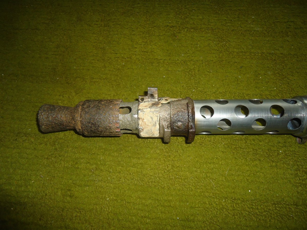

    Муфту с донора пока не смог снять, пока так скидал
    968, RIHARD 77, Криос и 3 другим нравится это.
