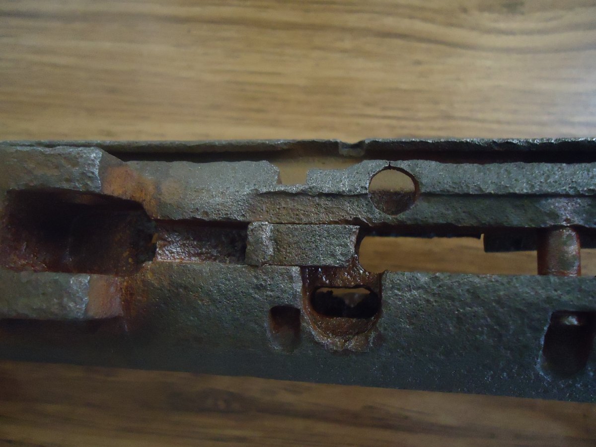

  7. Jawist
    Jawist General-major
    17
    26
    7.785
    Слобода

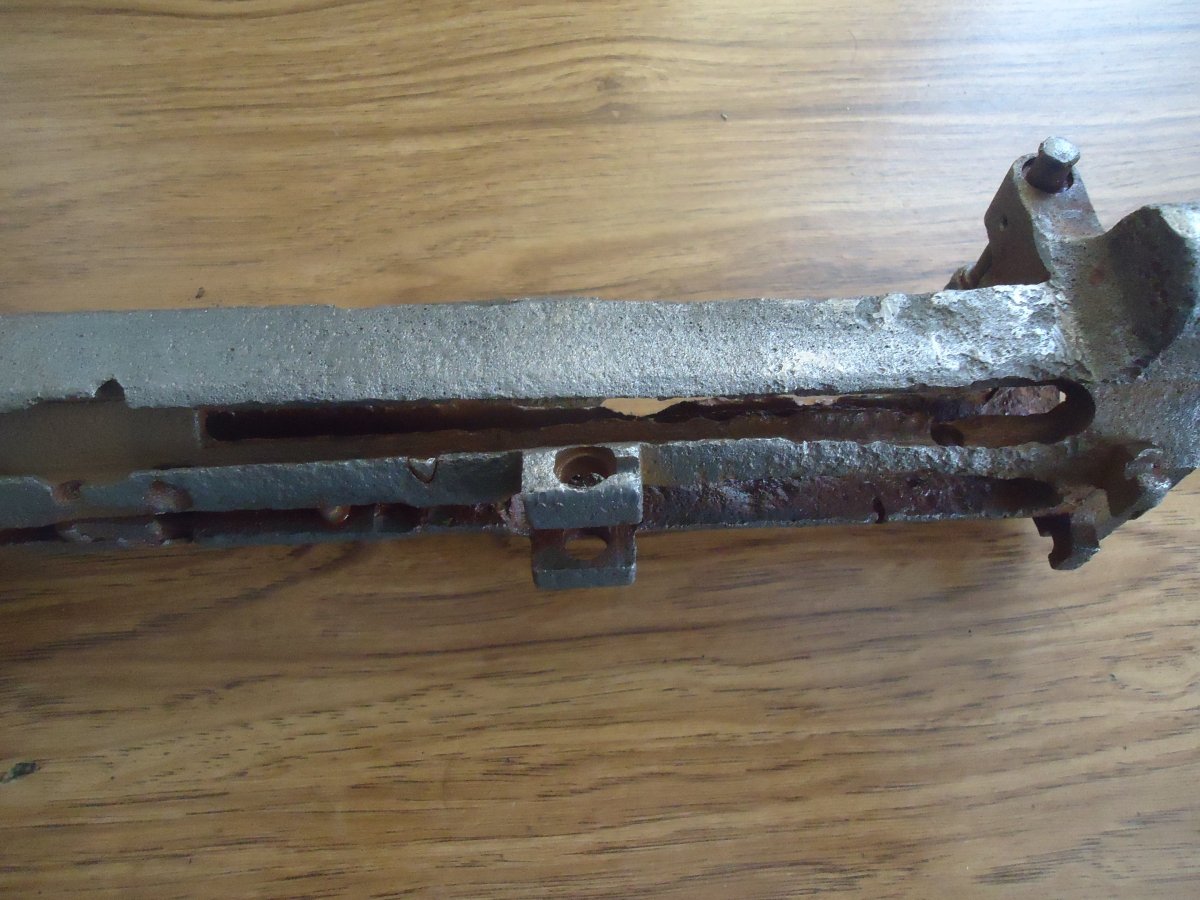

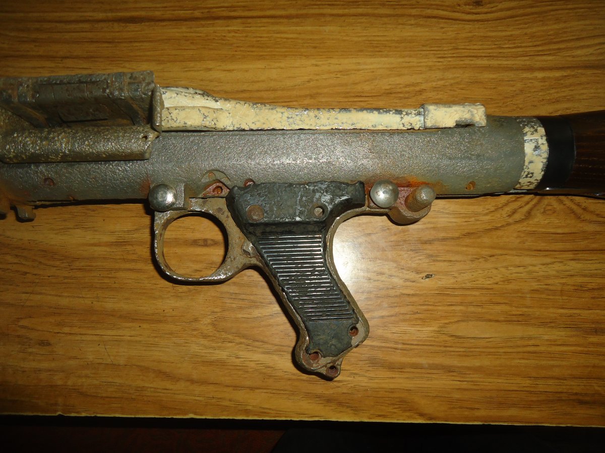

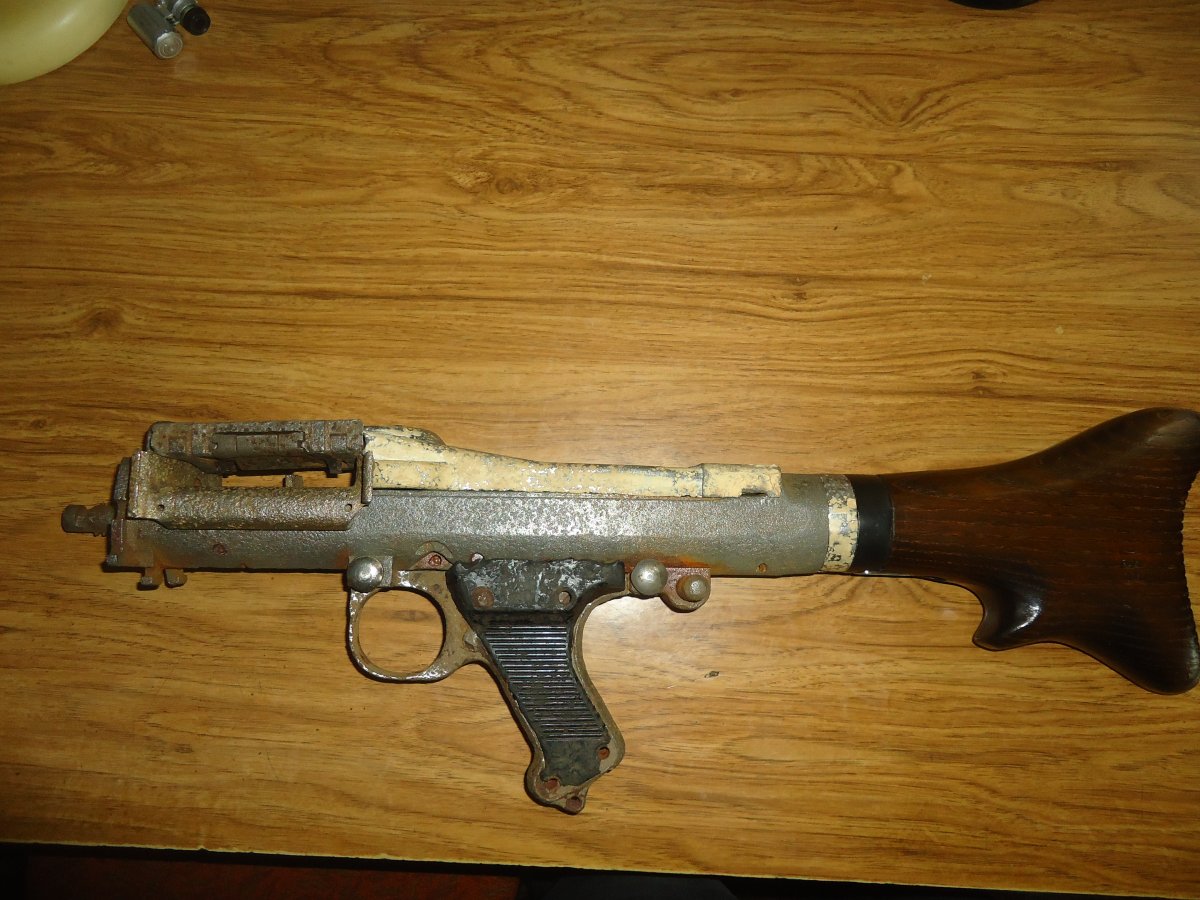

    первый мг свой с которого тема начиналась я купил здесь у комрада который его с чермета вытянул. потом начал разбирать его потихоньку но не поддавалась муфта. было решено для удобства разбора порезать его на части и разобрать, потом после полной разборки сварить раму и ствол на место. и это дало свои плоды, я смог нормально прогреть в котле все части, уже снял рукоять и вынул внутренности с неё, пару деталек все же остались живы.прогрел часть ту что с муфтой, много окалины посыпалось но все же не поддается. боремся. вторым донором ещё не занимался.
    663 та StudenT() подобається це.
  8. Jawist
    17
    26
    7.785
    Слобода
    и из двох доноров и других запчастей будет собран один полноценный пулемёт, второй с остатков в сарай на стену.

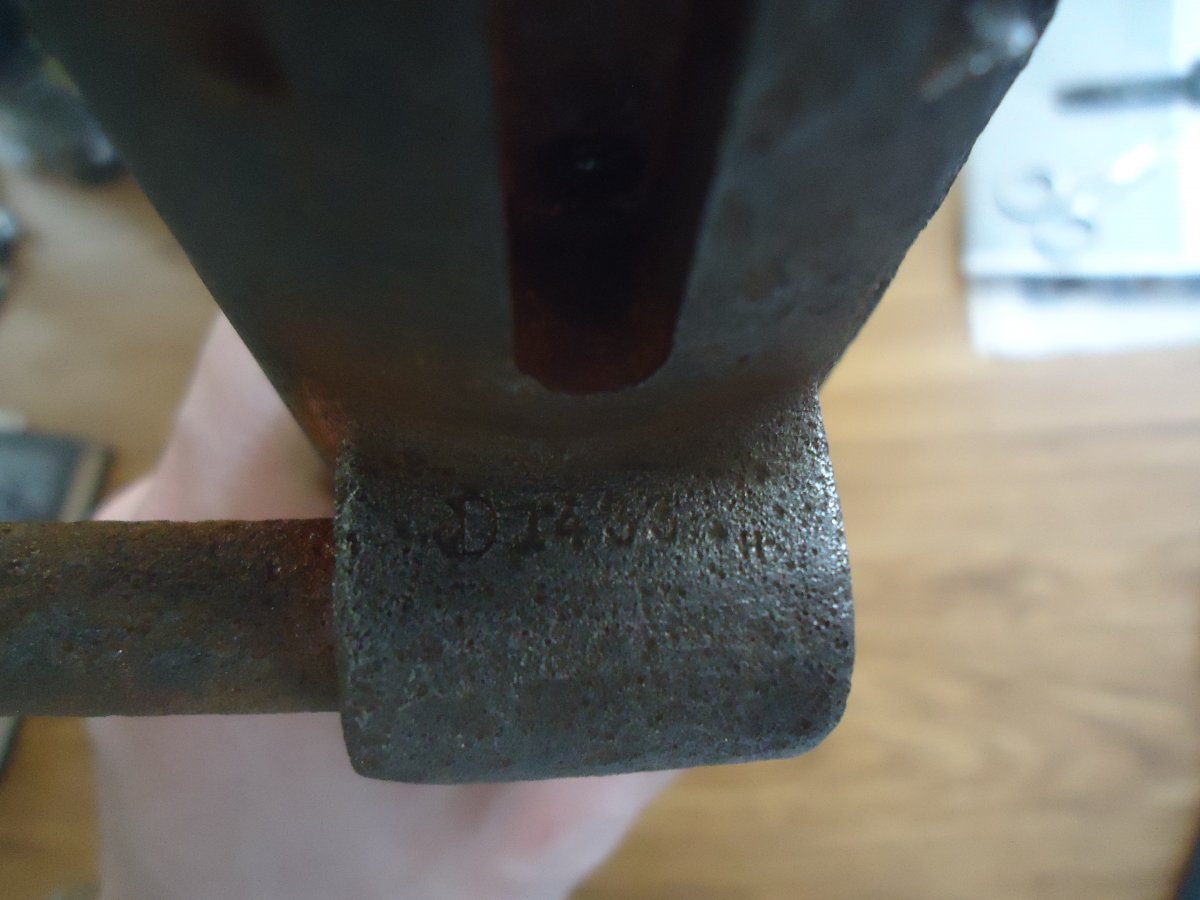

  9. Jawist
    17
    26
    7.785
    Слобода

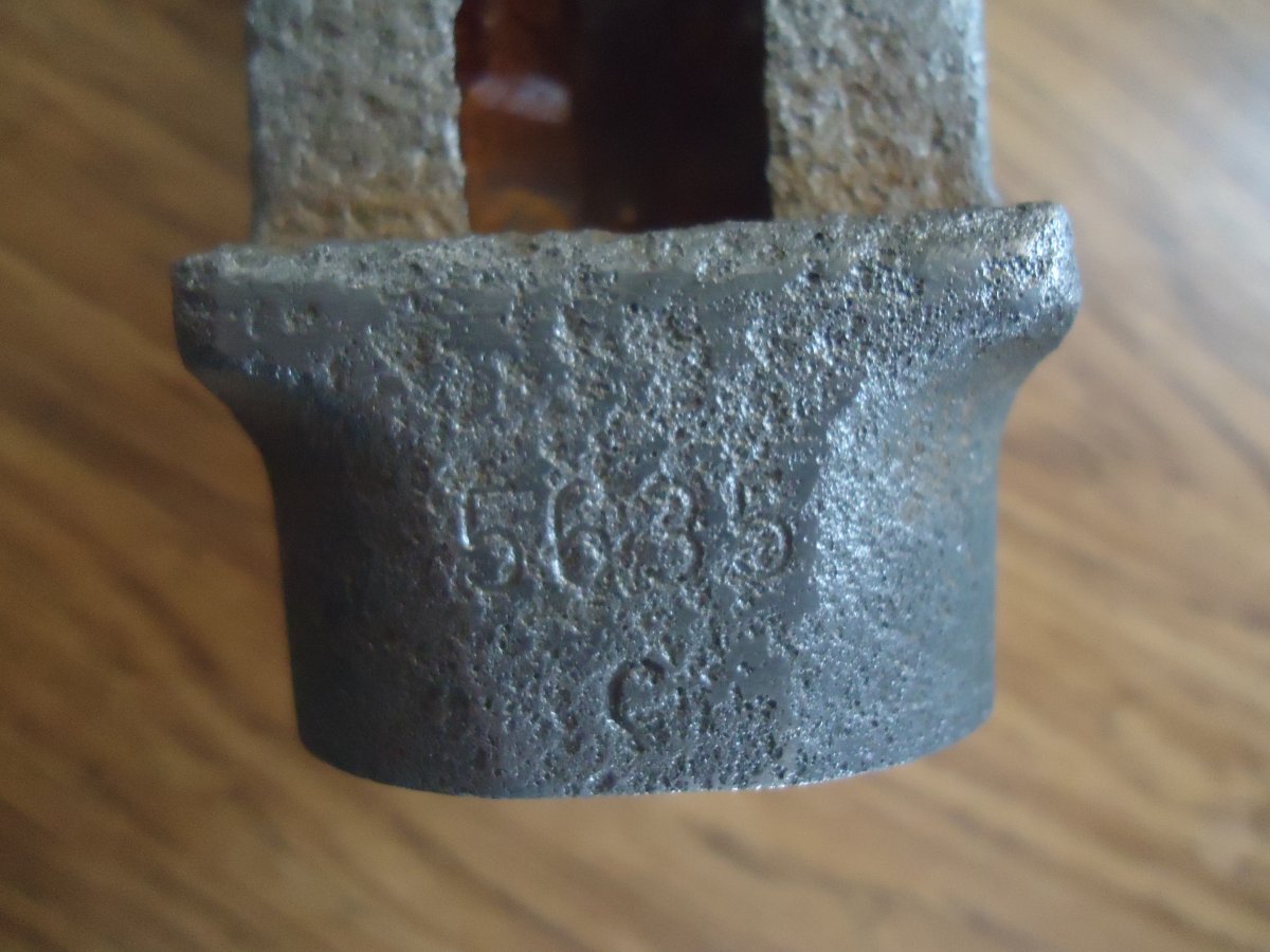

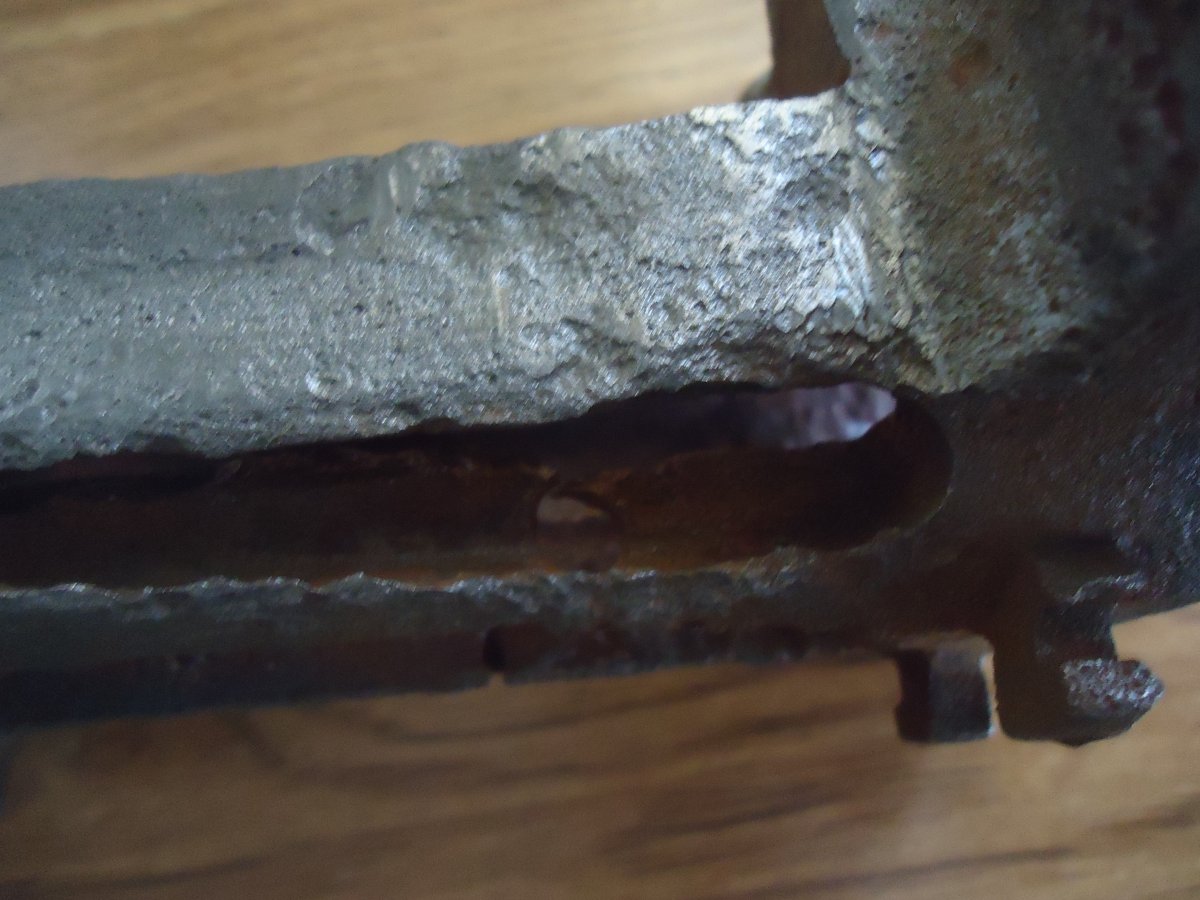

    Почистил раму, рама оказалась погнутой, предыдущий хозяин погнул когда снимал кожух. нужно греть и выравнивать. появилось еще одно клеймо снизу D 1433 Н, а сверху 5635 С как так может быть на одной раме два разных номера?

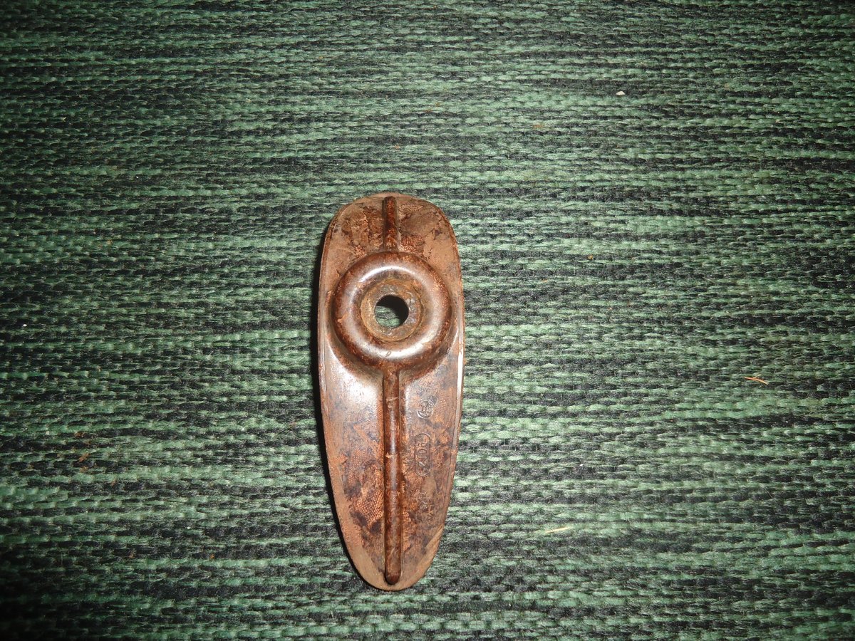

  11. Jawist
    17
    26
    7.785
    Слобода

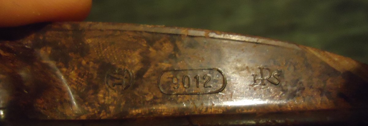

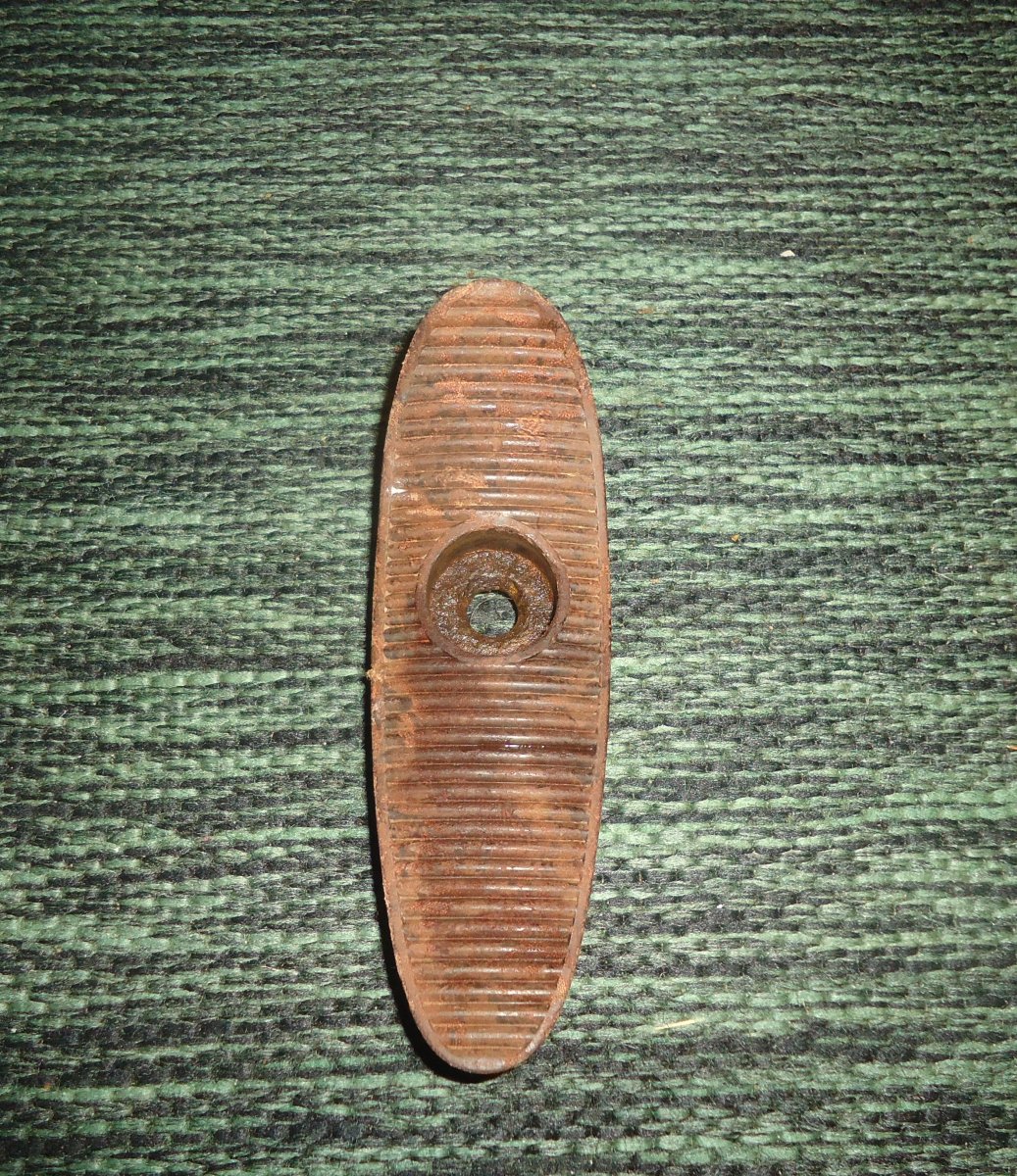

    Друг подогнал такой вот тыльник, возможно когда то соберу бакелитовый приклад
    Okrygenec1942, Кроммвель, A10A та 2 іншим подобається це.

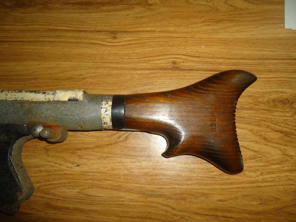

  12. Okrygenec1942
    Okrygenec1942 Stabsfeldwebel
    43
    77
    1.049
    изюм-барвенковский выступ
    А я клейм и не заметил на нем:)
    StudenT() та Jawist подобається це.
  13. Helmut Hesler
    Helmut Hesler Leutnant
    1.192
    LITHUANIA
    Тут на сколько я понял человек пробует собрать МГ а не клейма!
  14. Okrygenec1942
    43
    77
    1.049
    Я это знаю. Просто тыльник был мой, но я не обратил внимания на клеймо. С ув.
  15. Jawist
    17
    26
    7.785
    Слобода
    а слона то я и не увидел) я ж помыл его, сразу клейма и повылазили)
    StudenT() та Okrygenec1942 подобається це.

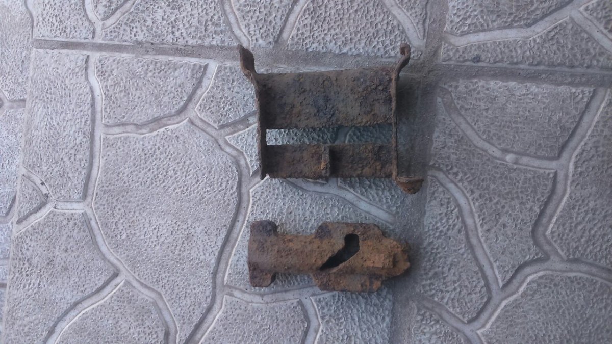

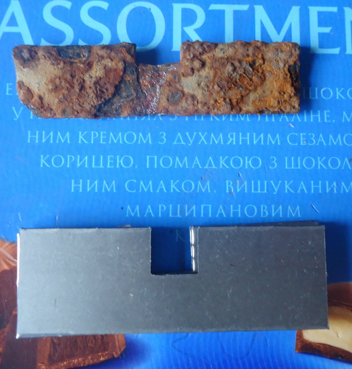

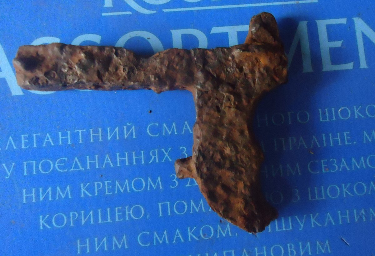

    Выбил заготовки на "ляду" на раму мг, буду пробувать делать петлю. может из 4х заготовок одна и выйдет)

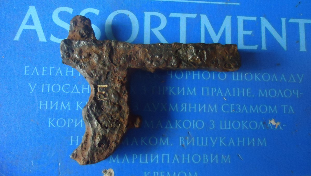

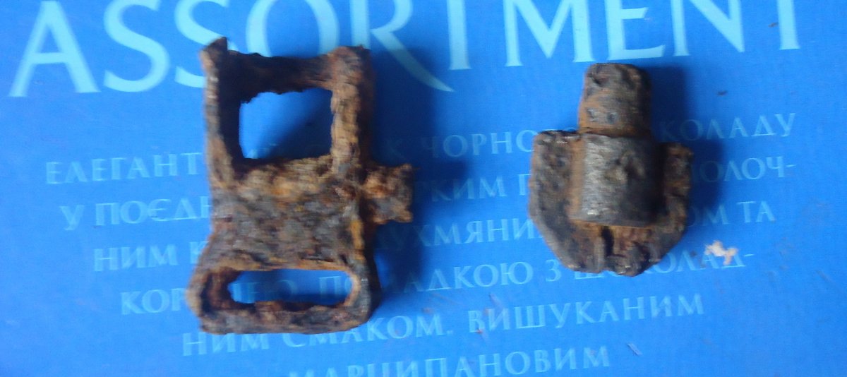

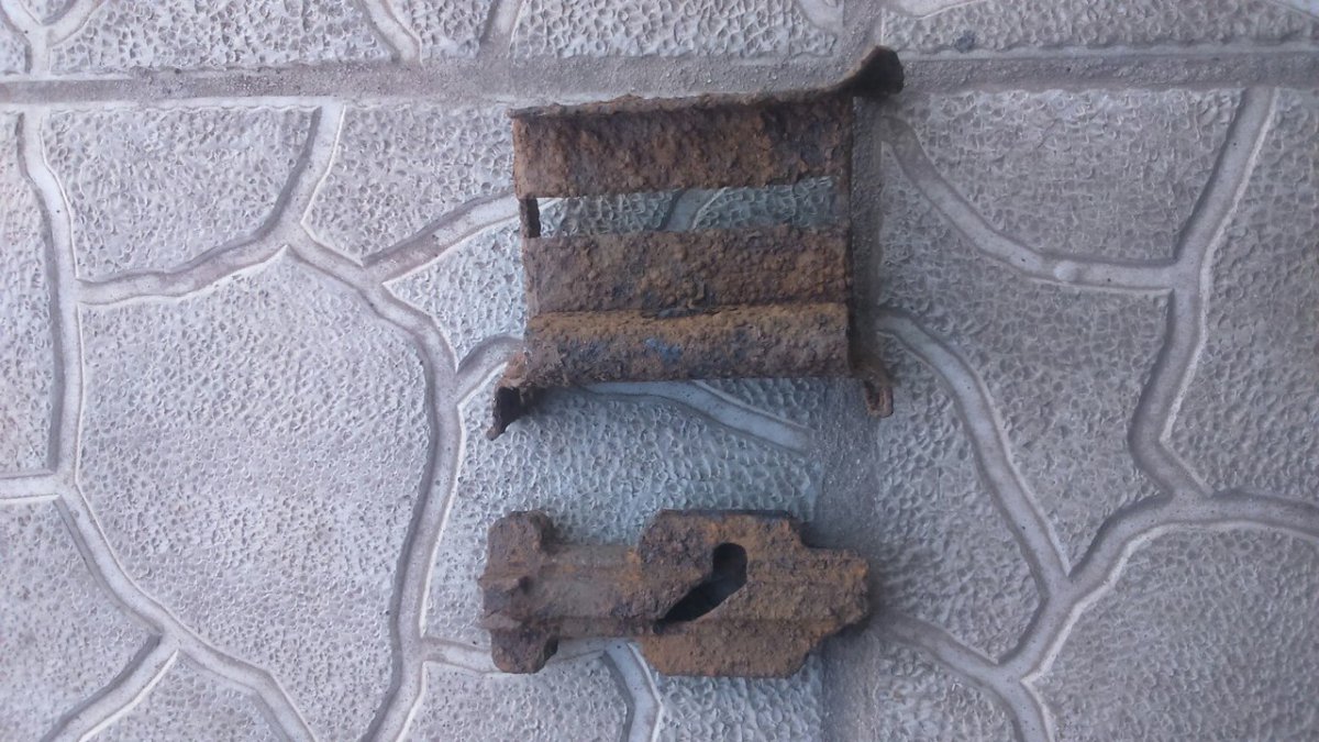

    еще немного железа подсобирал, последнее два фото копнул лично запчасти, до этого на запчасти мг не перло, теперь когда появились эти запчасти начали проскакивать и у меня железяки на мг;)
    StudenT(), Okrygenec1942 та 663 подобається це.
  18. 663
    663 ✠ Moderator
    17
    7.586
    Україна.
    Петлю лучше делать из не разрезной заготовки и уже после скручивания металла вокруг оси вырезать прорези. Так получается загиб одного элемента, не требующий соосности. Из двух и более частей труднее сделать соосность (в домашних условиях).
    (Это так, для новичков в Кулибинском деле).

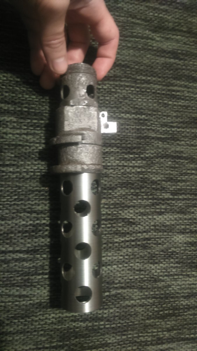

  19. Jawist
    17
    26
    7.785
    Слобода

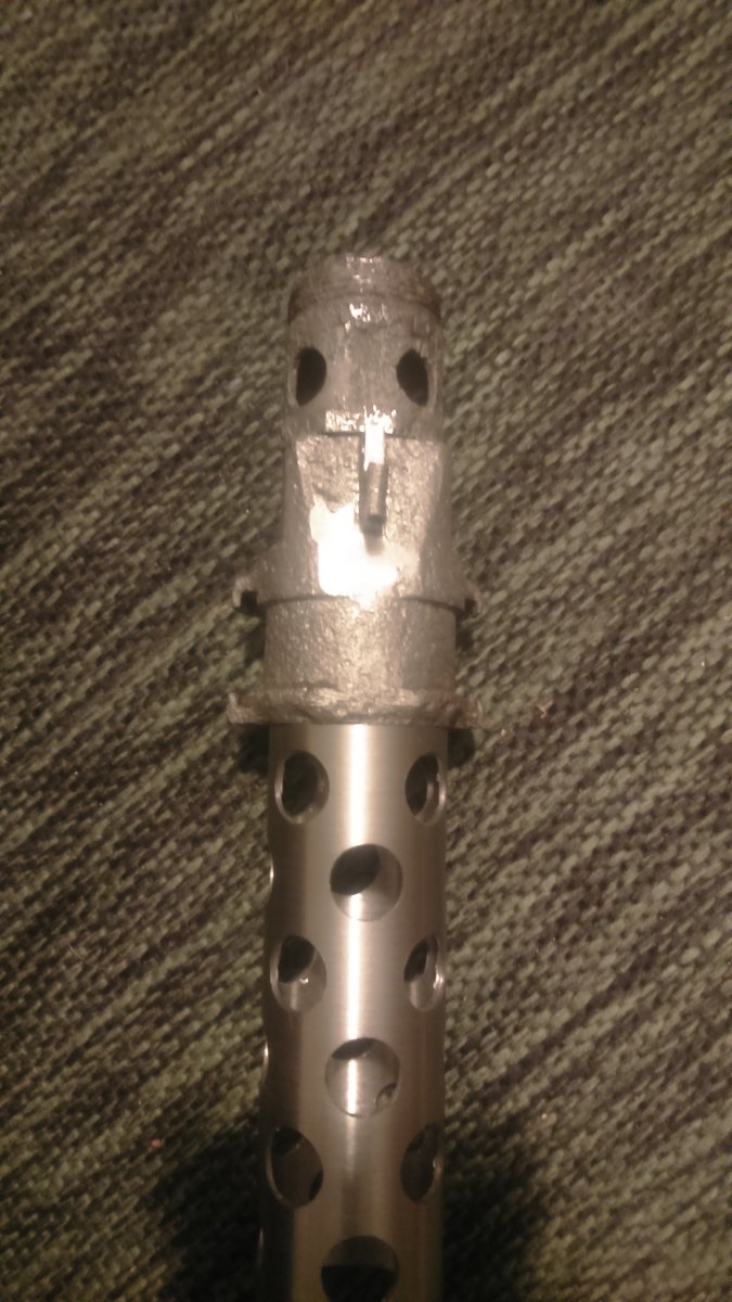

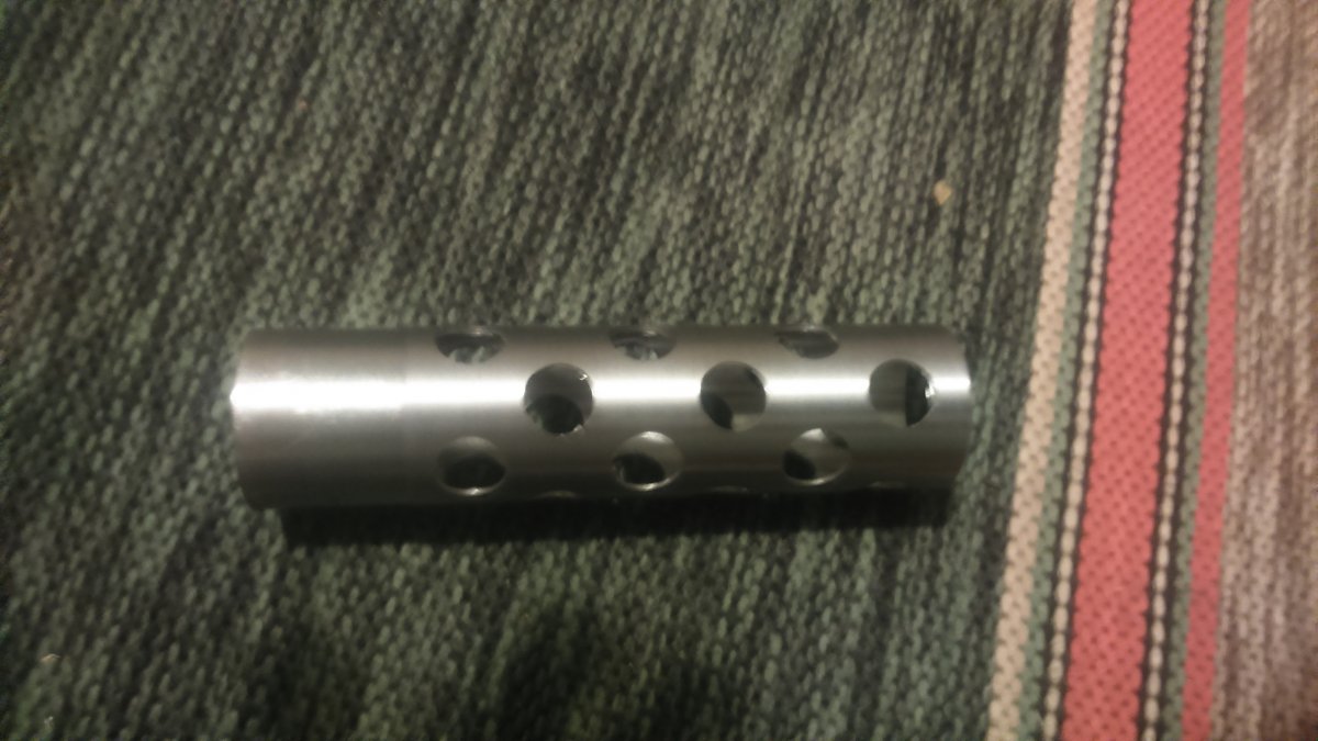

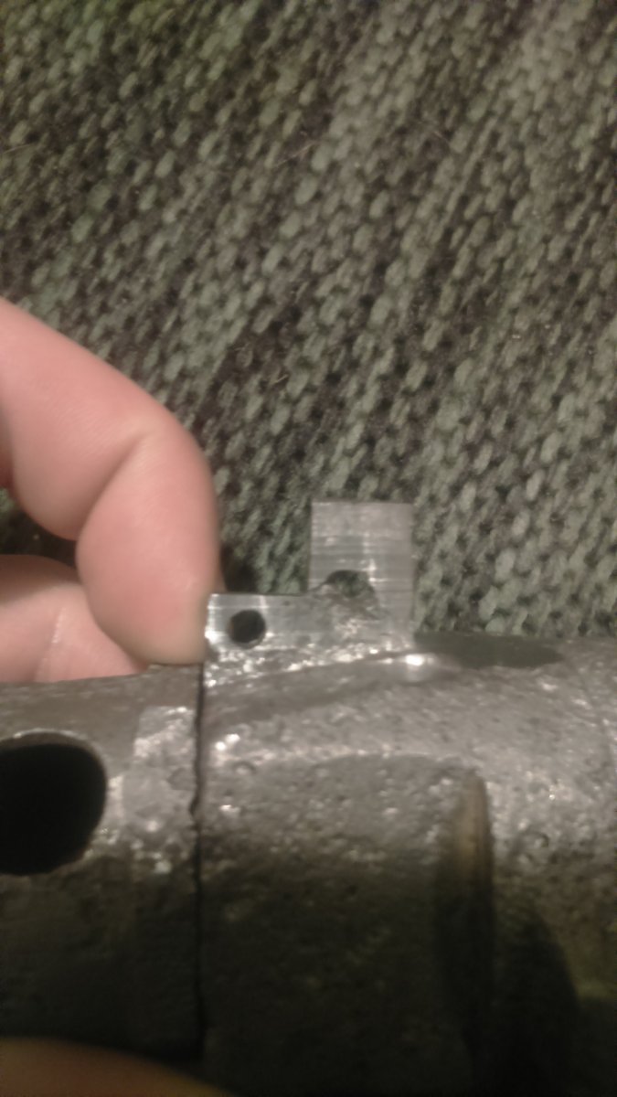

    Добрый день! наконец то с 3й попытки сделали мне вставки кожуха, толщина стенки 0,8 мм, отв. соосны все классно. нужно теперь впаять резьбовую часть, базу под зенитный прицел и кончик для крепления дульника и сошек.
    Кроммвель, StudenT() та 663 подобається це.

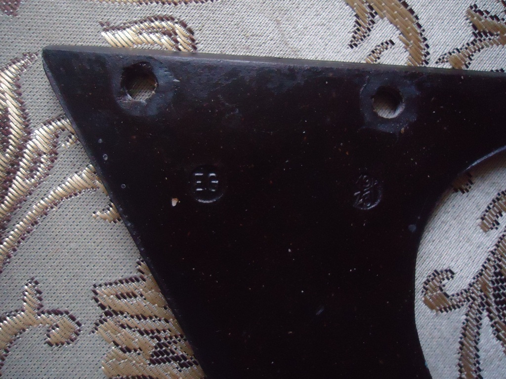

  20. Jawist
    17
    26
    7.785
    Слобода

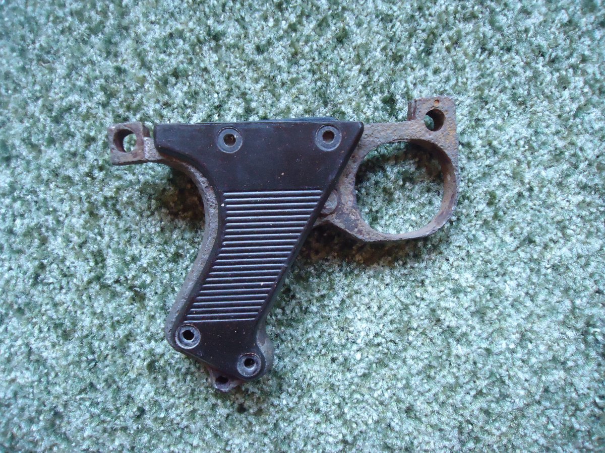

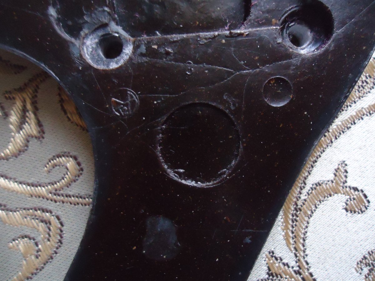

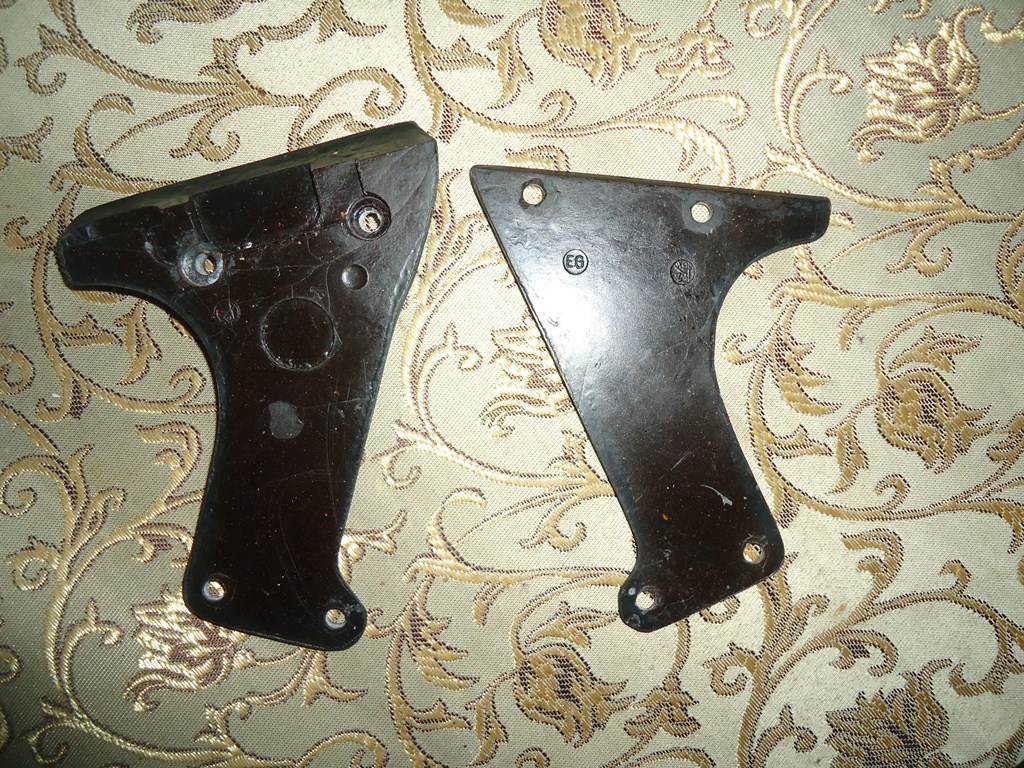

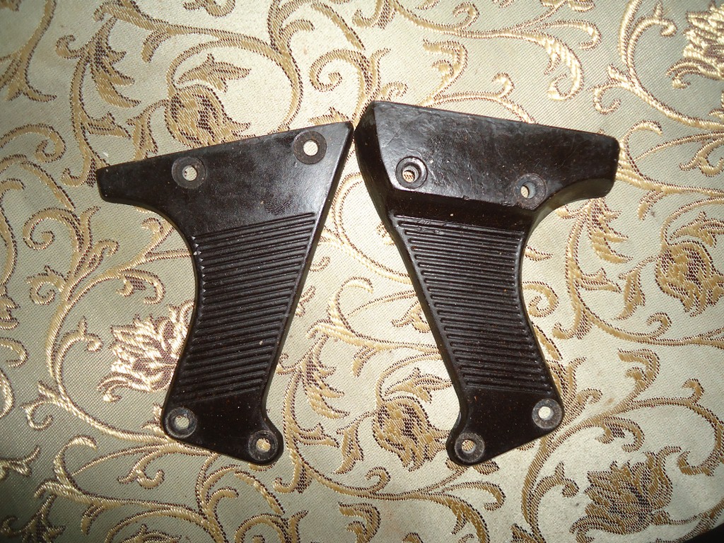

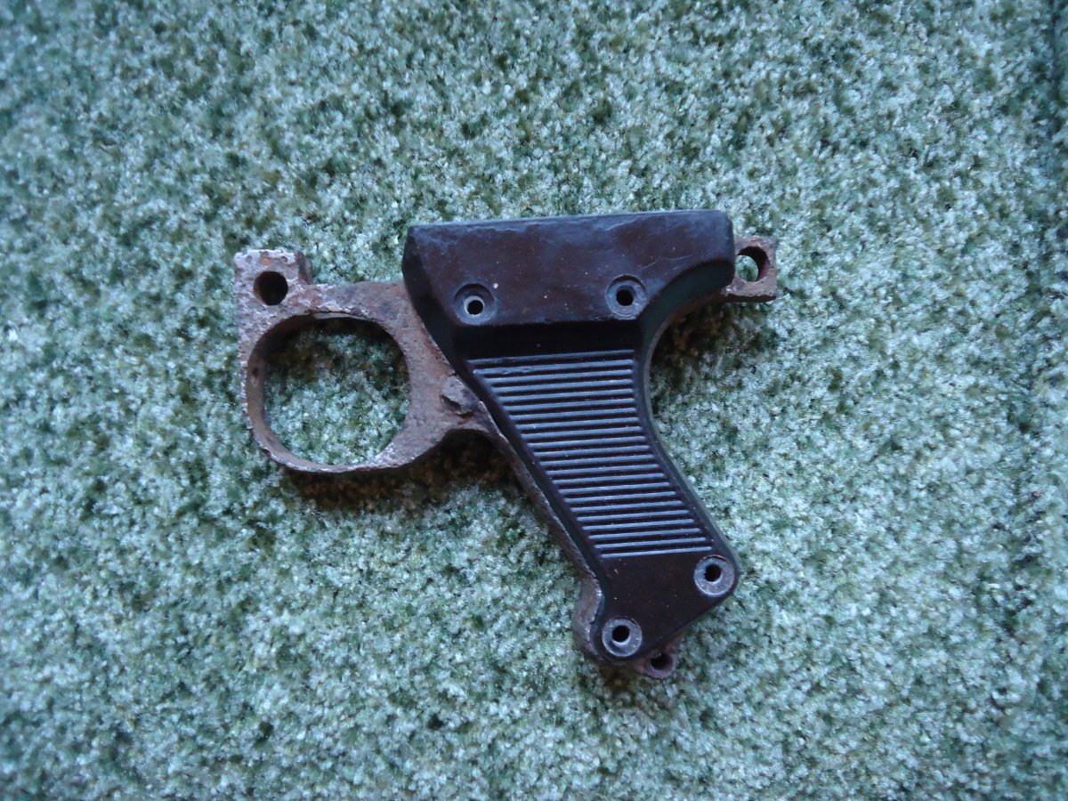

    Пришли накладочки на рукоять новодельные! работа супер
  21. 663
    663 ✠ Moderator
    17
    7.586
    Україна.
    Дело движется упорно вперёд. По таким темам становится ясно сколько времени и труда уходит на сбор макета. (мастер свои отпечатки пальцев прямо увековечил на накладках).
    fideleos та Jawist подобається це.

    та нет то мои отпечатки после обеда))
    A10A, StudenT() та 663 подобається це.
  23. 663
    663 ✠ Moderator
    17
    7.586
    Україна.
    Вот она правда:D.
    Пробовал такой материал шлифовать, результат не очень. Теперь нужно сверху пройтись эпоксидкой, выдаёт наполнитель. Без вмешательств или с мелкой шлифовкой смотрится не плохо.
  24. Jawist
    17
    26
    7.785
    Слобода
    Смотрится отлично накладки, крепежи накладок уже заказаны, скоро будут
    Кроммвель, fideleos, StudenT() та 2 іншим подобається це.
  25. Jawist
    17
    26
    7.785
    Слобода

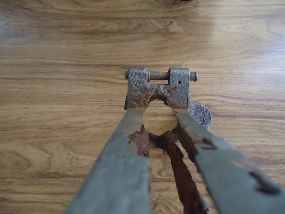

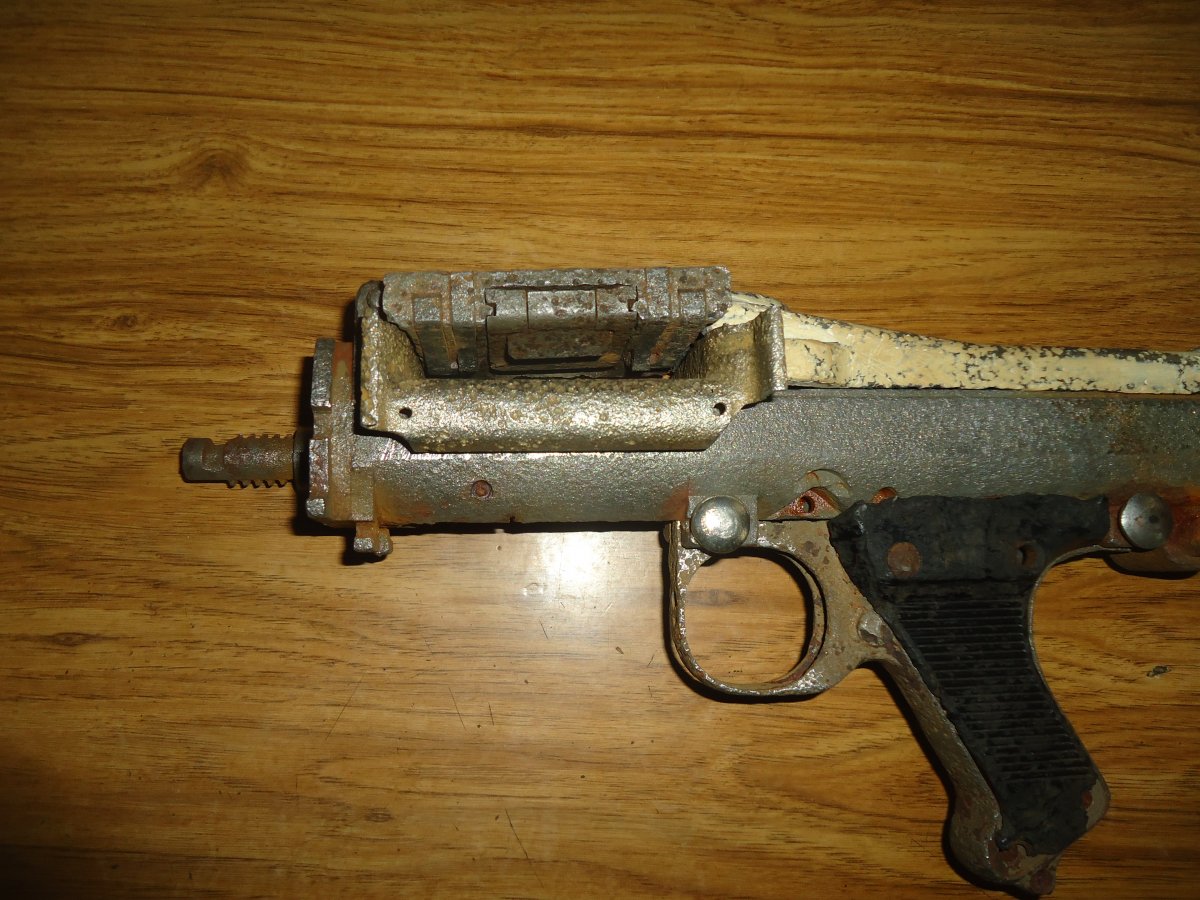

    Начал потихоньку кожух собирать
    ТрепачЪ, Кроммвель, Okrygenec1942 та 2 іншим подобається це.
