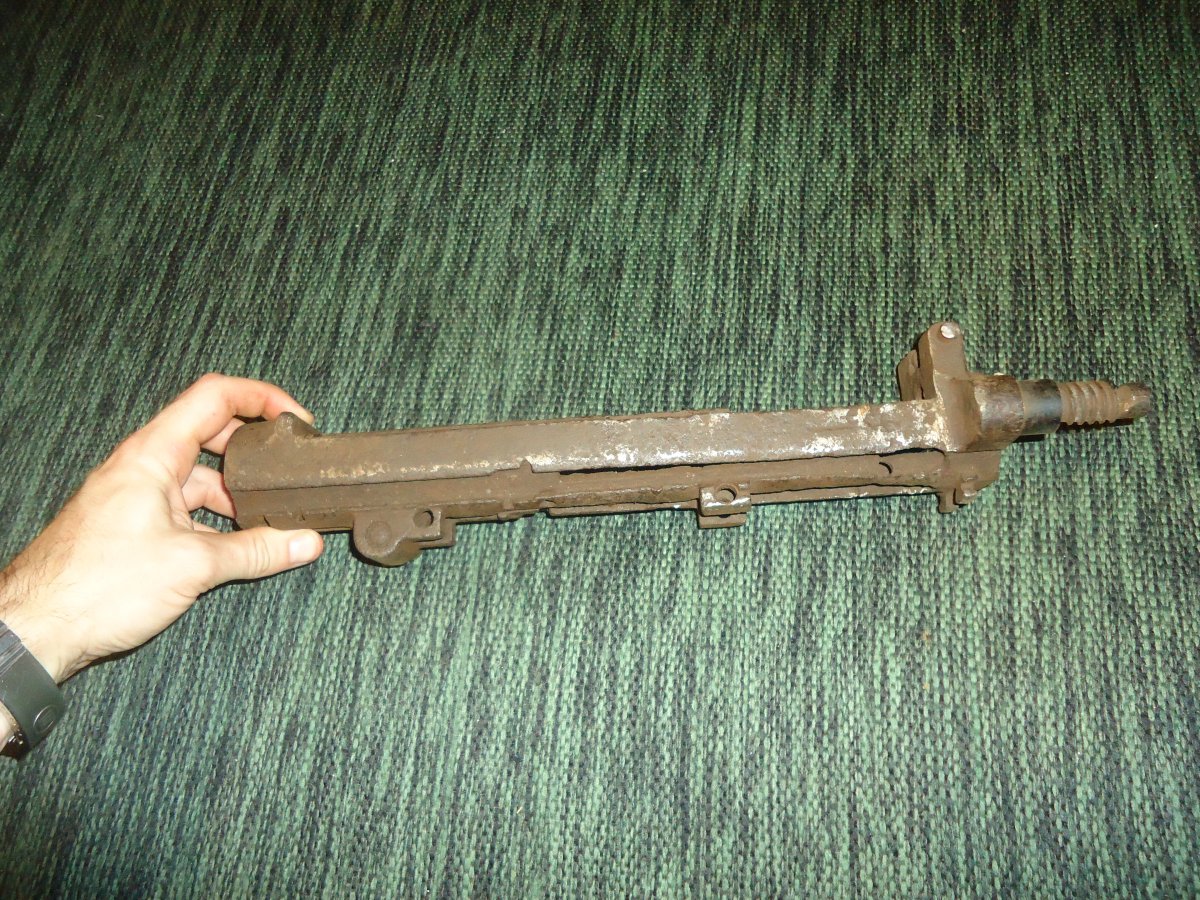

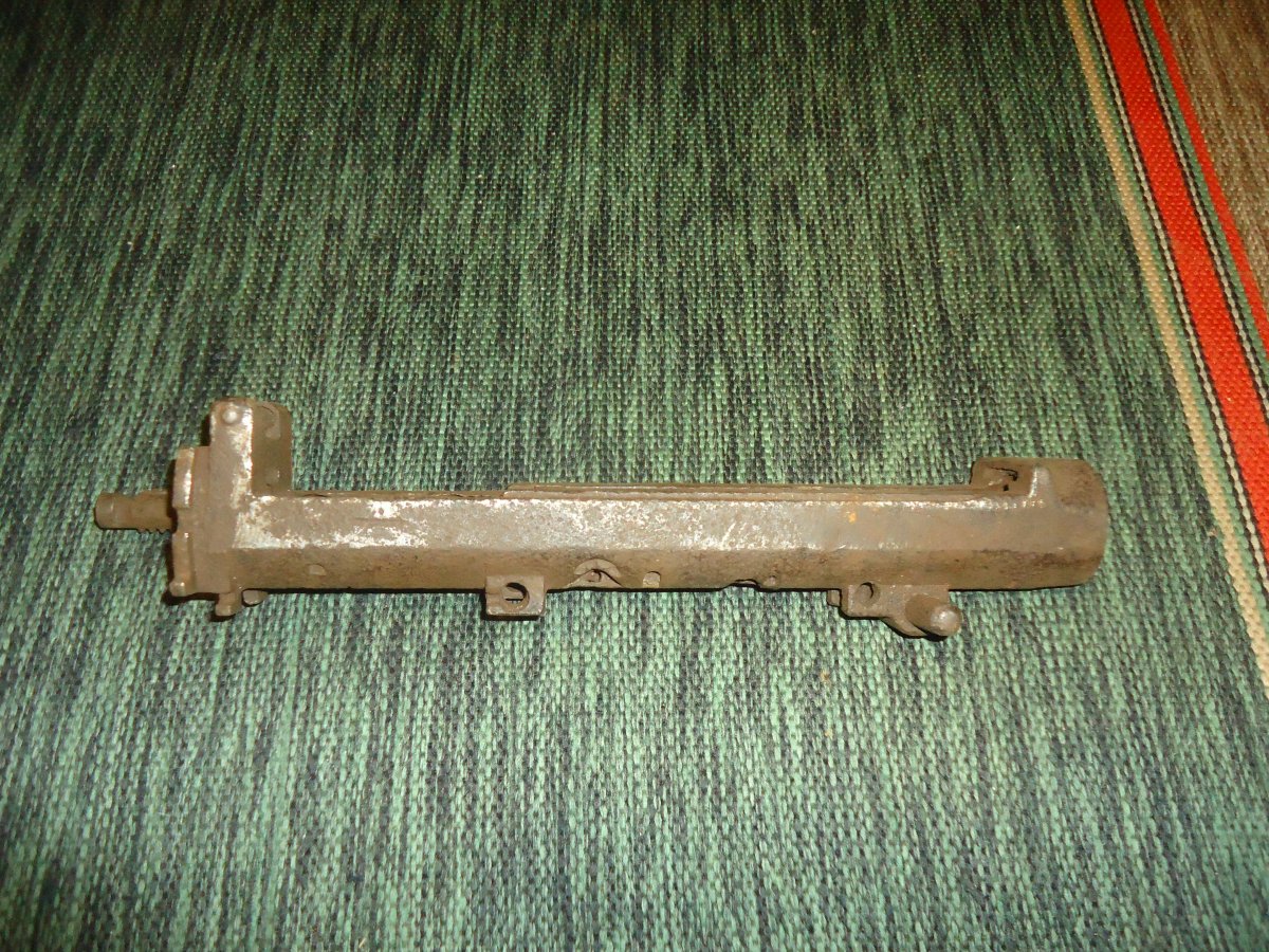

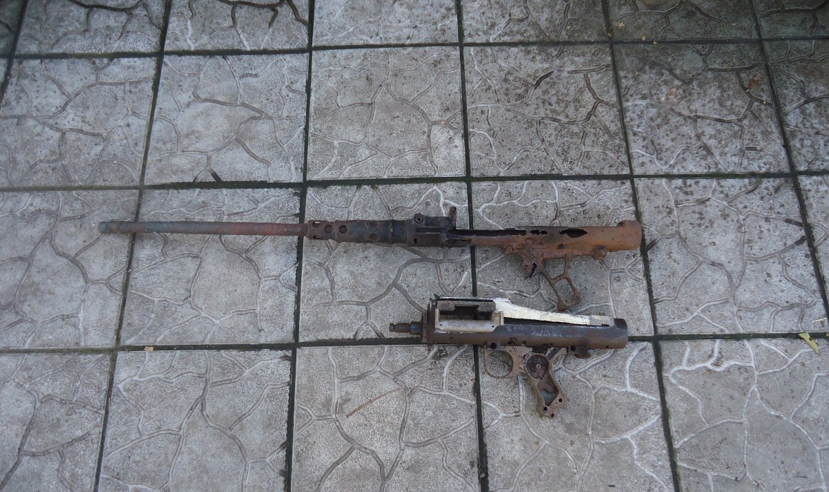

    :D у вас хоть щось було , я з малого куска починав починав:beer:

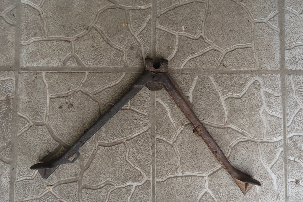

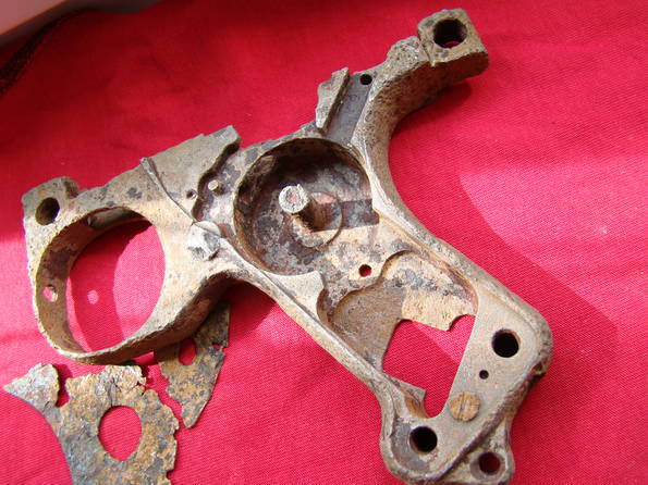

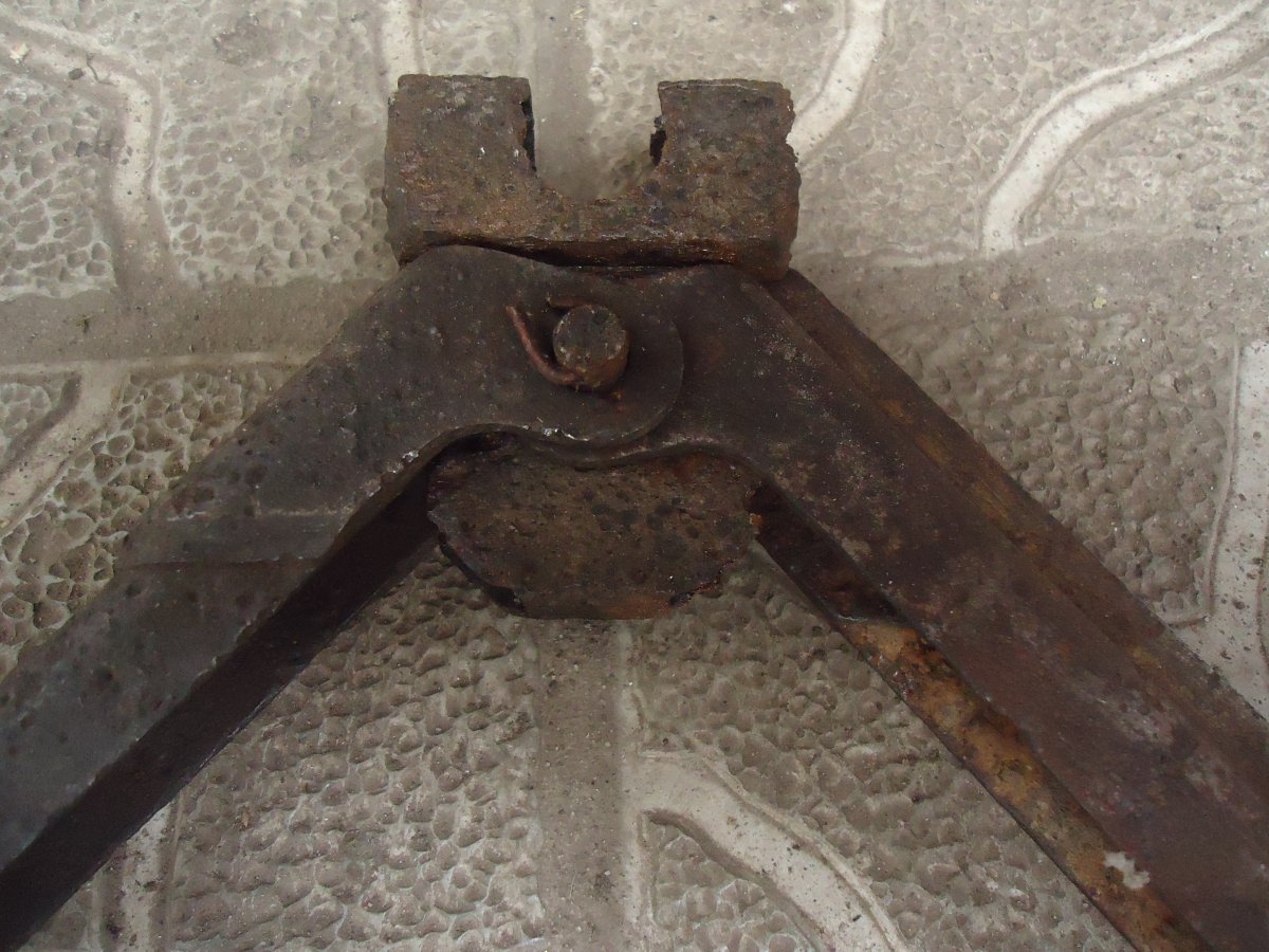

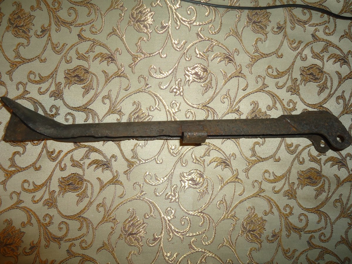

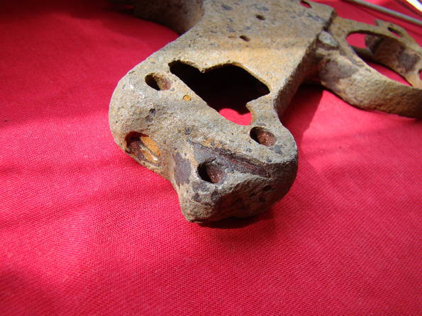

    И так мой мг стал обладателем новой рукояти причем старого образца
    Стрипа, Бек, Paul_Gudvin та 4 іншим подобається це.

    Народ, помогите ноги мне на мг найти!!!:))) или хотябы верхнюю часть от них .

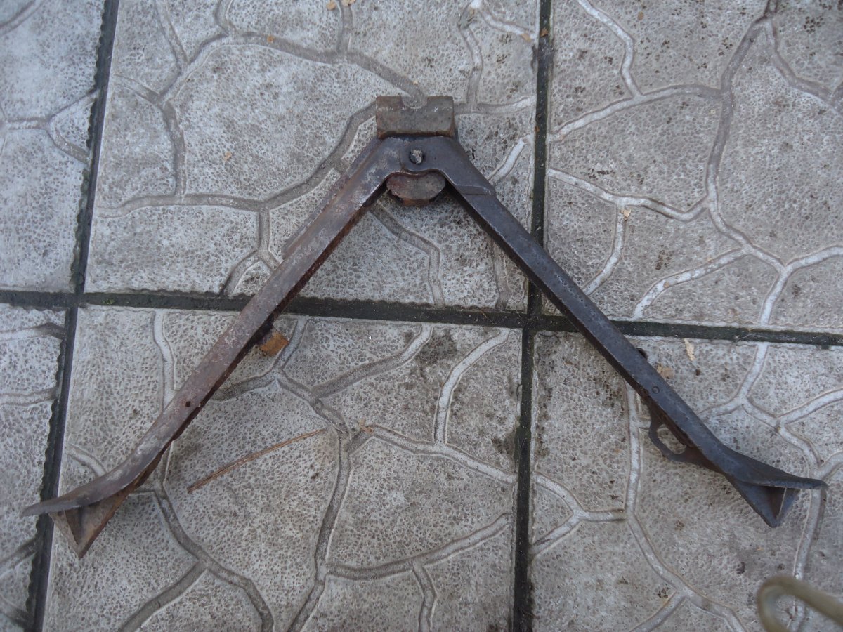

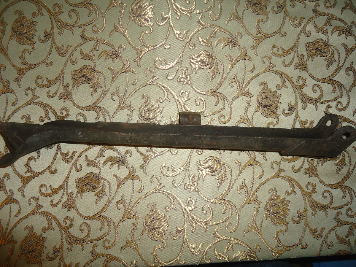

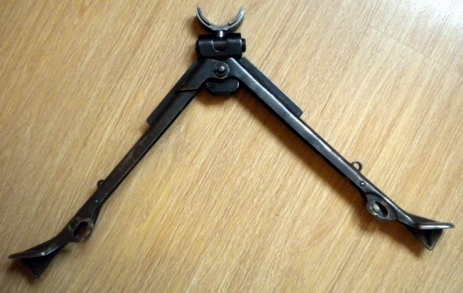

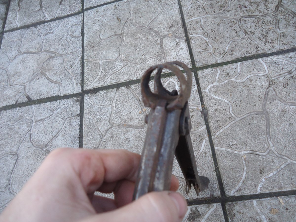

    ребята помогите взял сошки на виолити и понял что лохонулся, одна с 34 вторая с 42. может кому надо на 42й нога и есть от 34 могли б поменяться

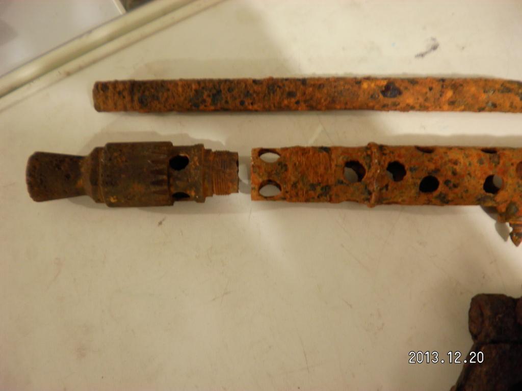

  6. Scolver
    Scolver Feldwebel
    20
    31
    614
    Запорожье
    Удачи Вам в этом нелегком деле) Вы раковины будете наваривать? Или повороните как есть?
  7. Jawist
    Jawist General-major
    18
    27
    7.912
    Слобода
    Спасибо! что буду варить, что шпаклевать по ходу дела розберемся

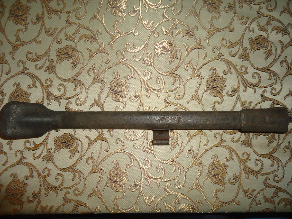

    если с ноги мг 42 переделать на 34ю?

    А есть в этом смысл?

    ели нет нужной ноги её можно сделать с мг 42, всего то доработать ее немного

    бум пробывать:beer:

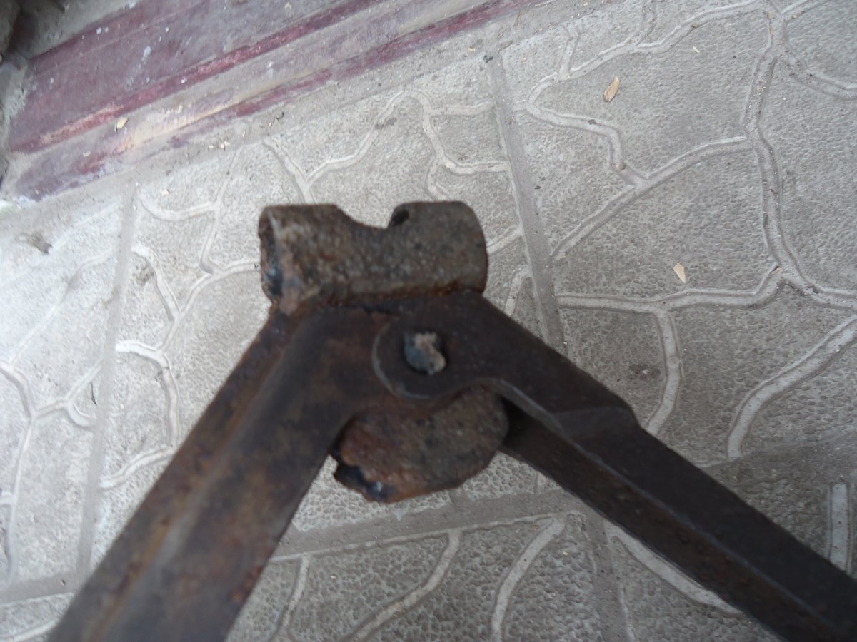

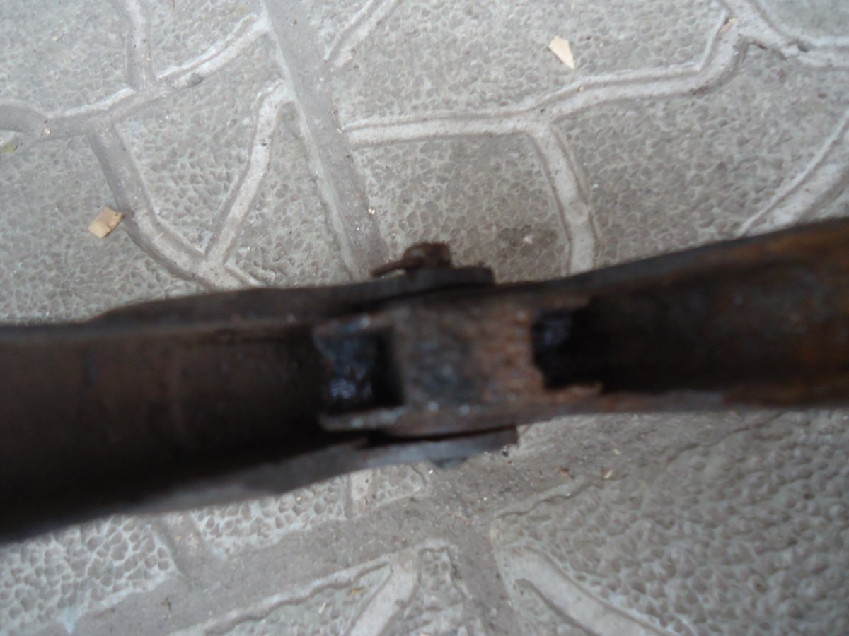

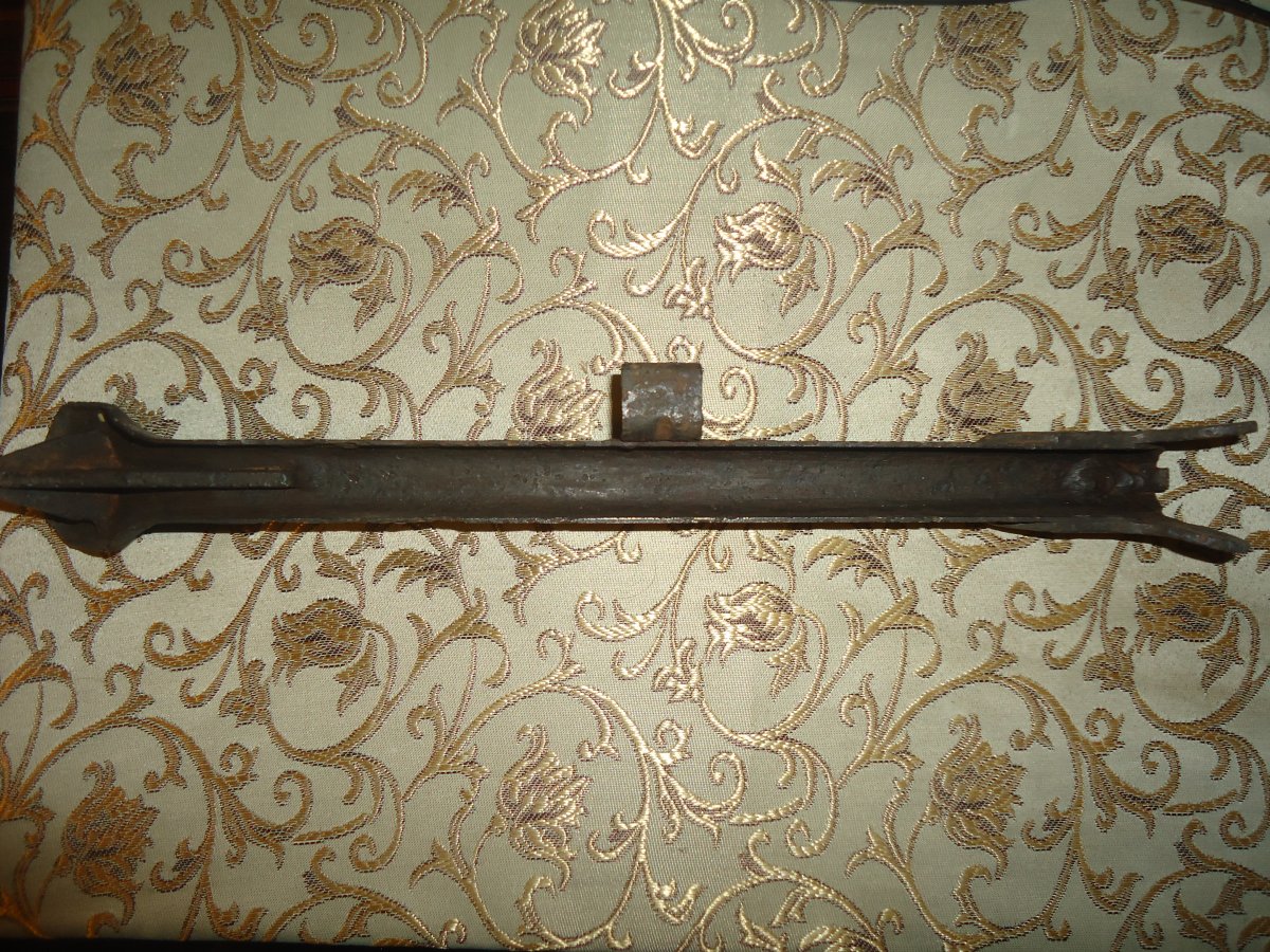

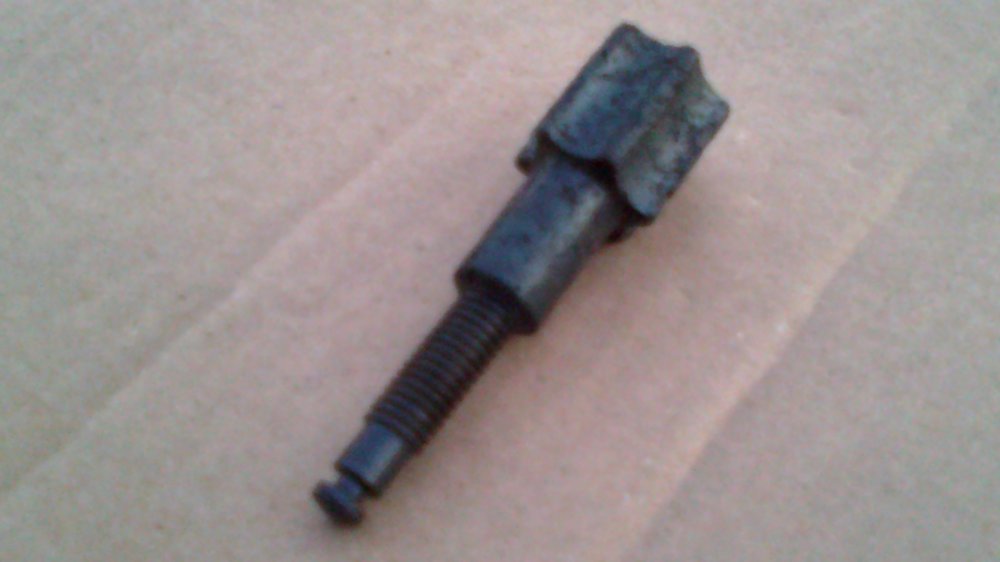

    Удалось собрать таки вот сошки. интересная центральная часть, она вовсе не предназначена для стяжного болта
    Стрипа, StudenT(), RIHARD 77 та 2 іншим подобається це.

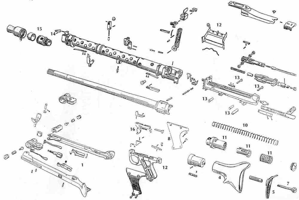

    Там ставится не болт а палец на схеме хоть и плохо но видно 606431.jpg .

    Думаю камрад имел в виду отверстие с резьбой под стяжной болт, (тот который регулирует ширину на которую раздвигаются сошки).

    да но у меня в детальке нету ни выфрезеровки ни отверствия под этот болт. возможно это упрощенный вариант.

    Другого варианта и быть не может, при пунктуальности немцев.

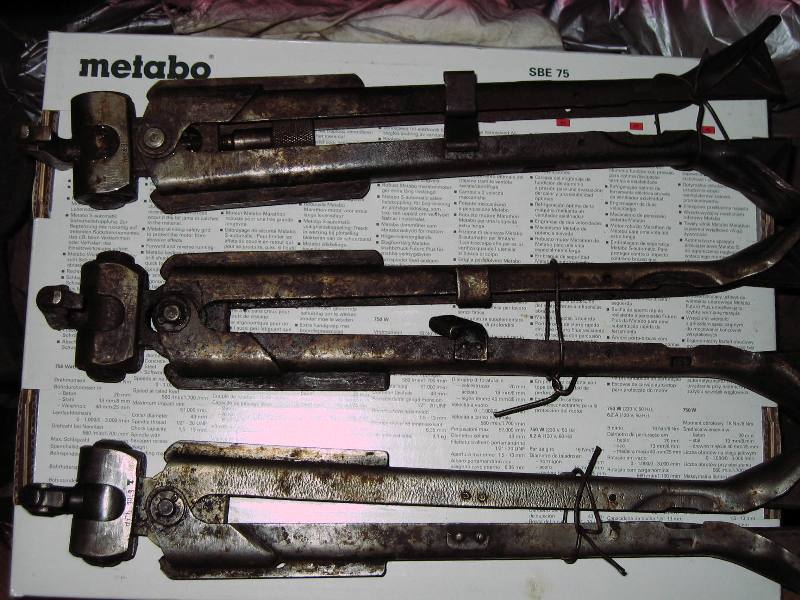

    Во как, оказывается исползовались сошки с такими деталями как на МГ 34 так и на МГ 42.

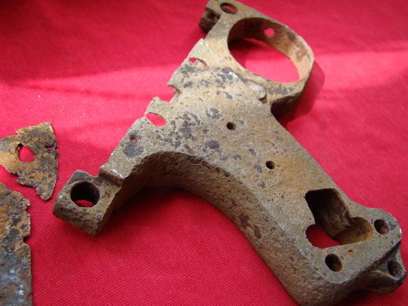

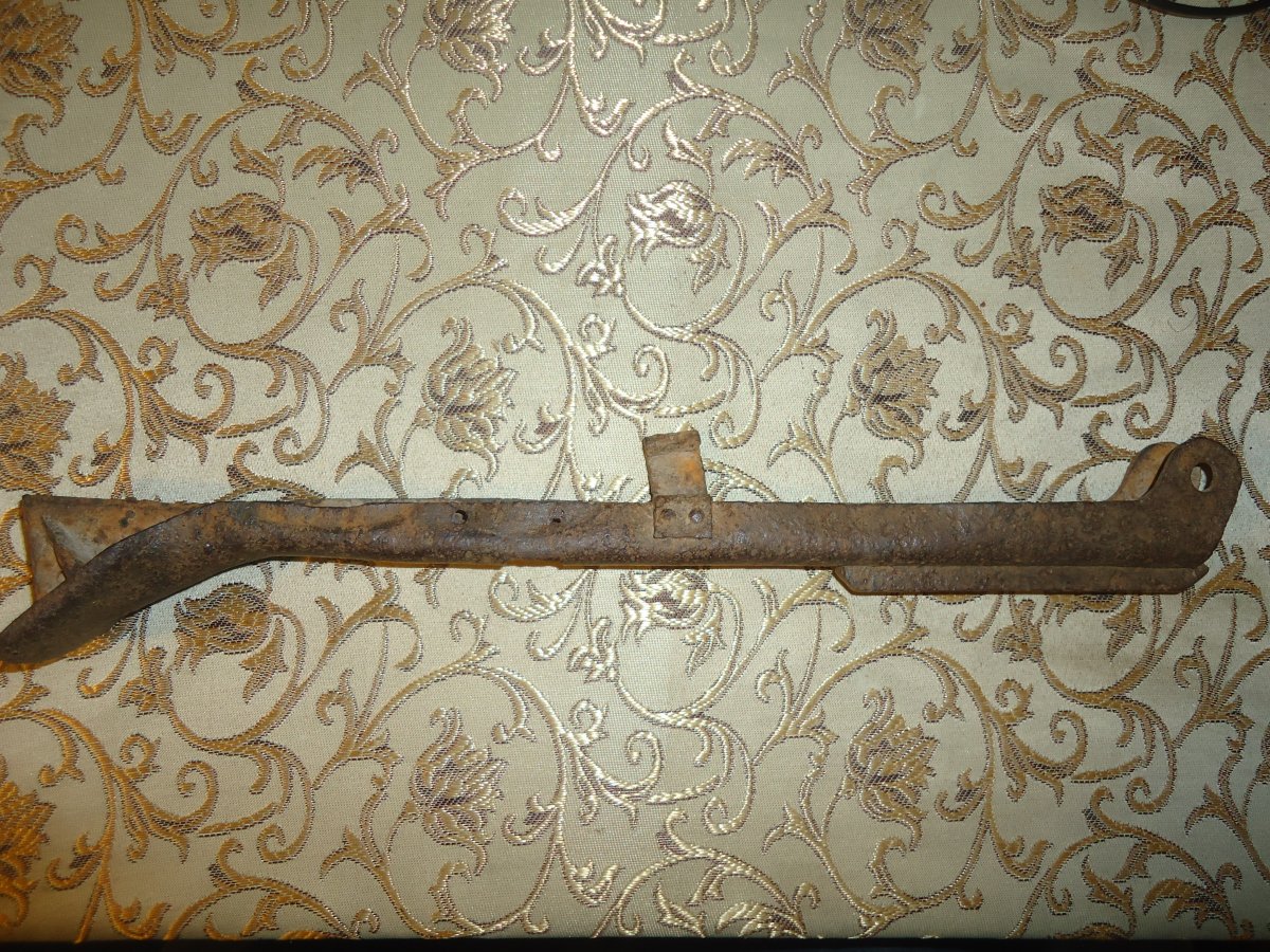

    Слобода

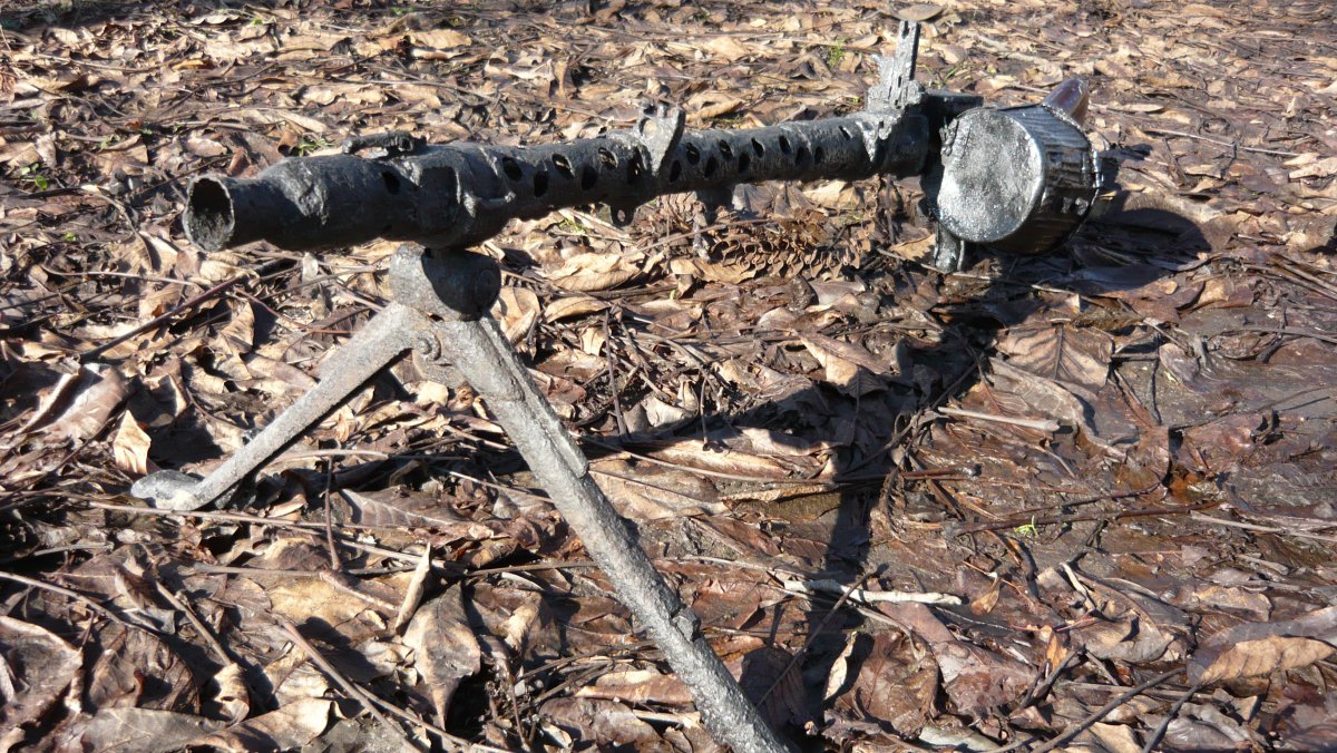

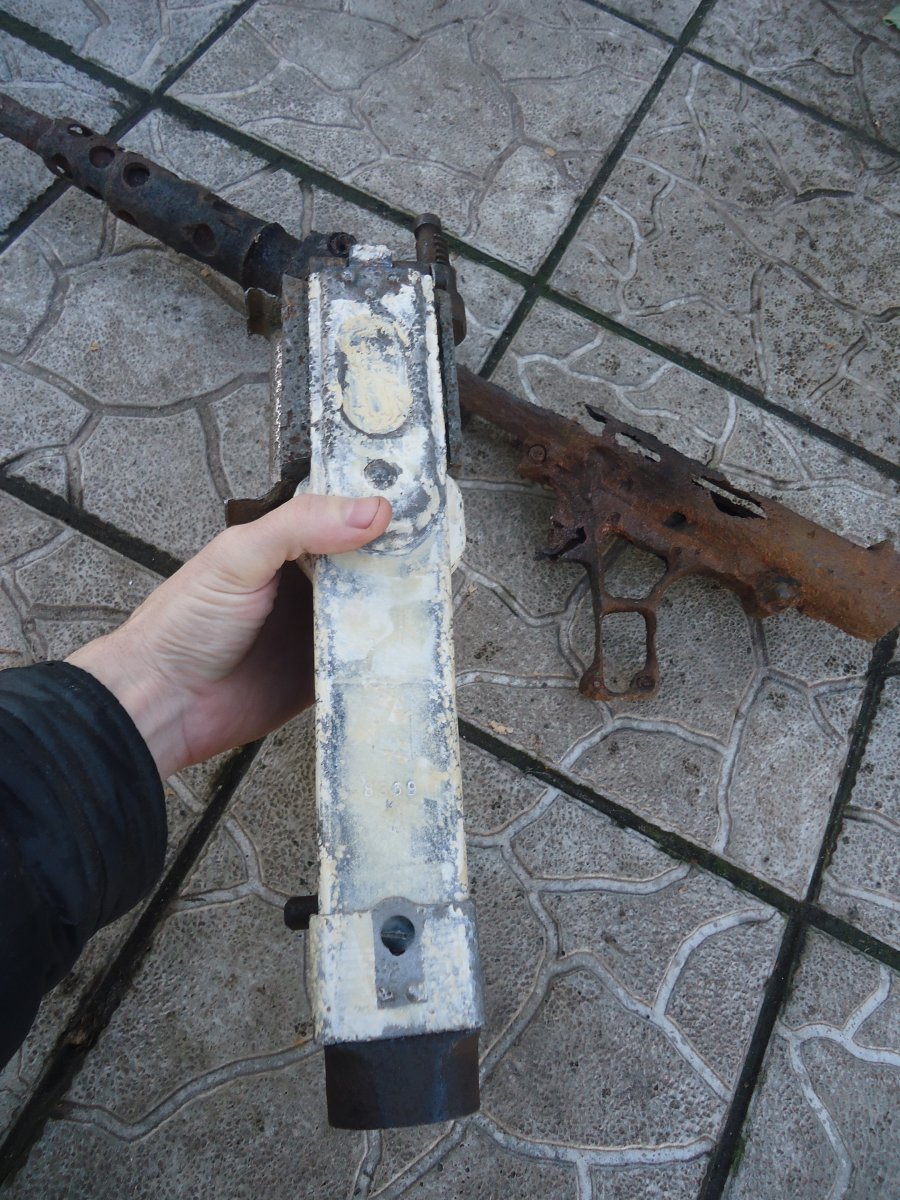

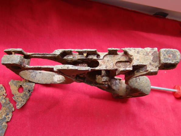

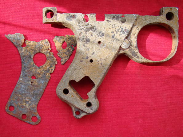

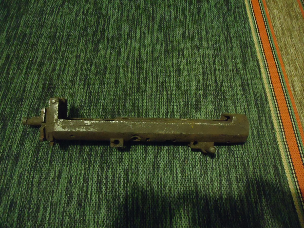

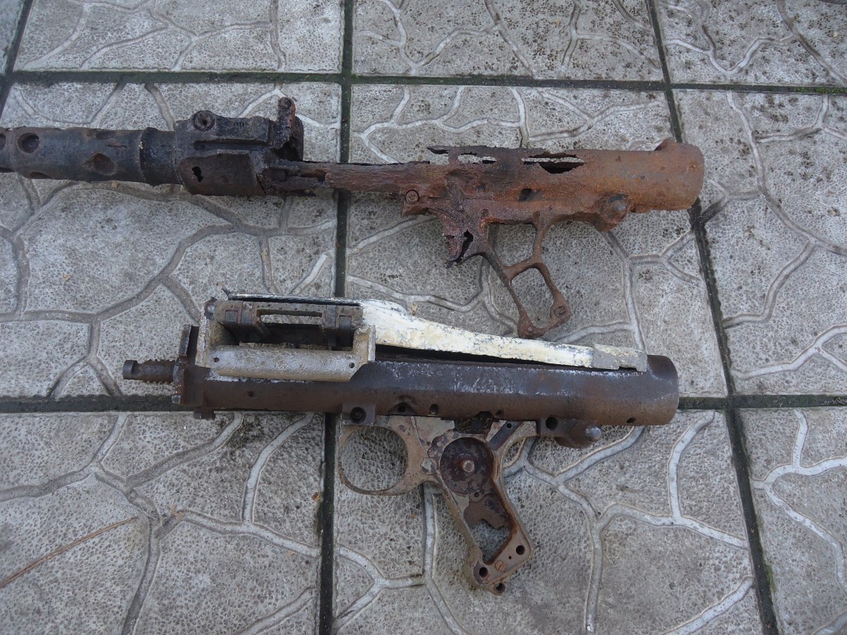

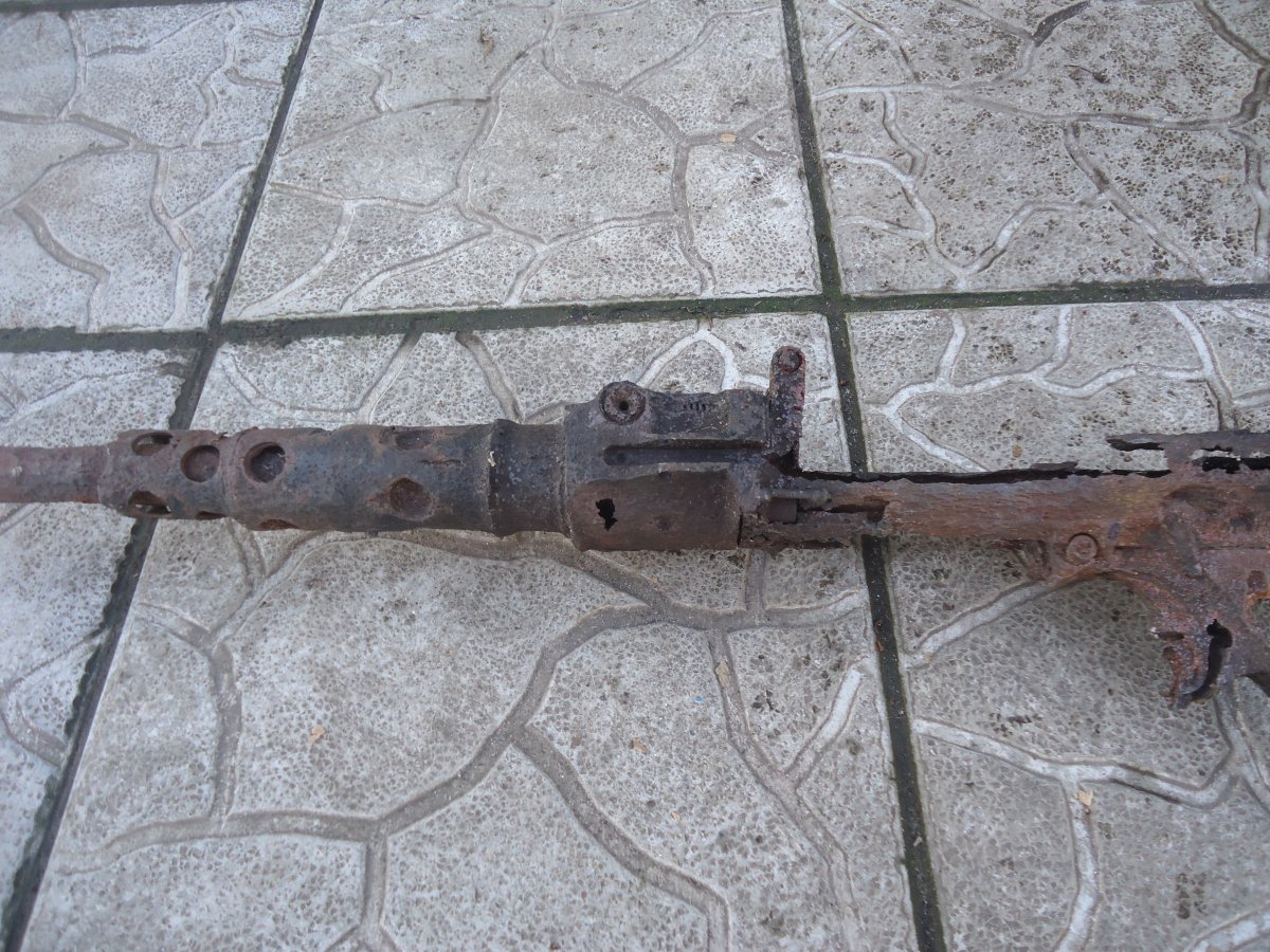

    новая рама приехала сегодня
    Paul_Gudvin, StudenT(), Трассер та ще 1-му подобається це.
  21. Бек
    Бек General-leutnant
    135
    270
    15.386
    Черкаси, бул. Шевченка 212
    :rolleyes:то ви схп збираєте чи так макет.
    StudenT() подобається це.
  22. Jawist
    18
    27
    7.912
    Слобода
    а шо уже выйде:)
  23. StudenT()
    StudenT() Stabsfeldwebel
    1.002
    охохо рама то что надо, найди кожух ещё и реставрация твоего мг получится заменой всех запчастей что были)))
    Саня -ММГ, Барс-Дима, Jawist та ще 1-му подобається це.
  24. Jawist
    18
    27
    7.912

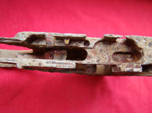

    Слобода
    оно то так, но рама моя была совсем.... ну вы сами видели - наглядное пособие со всема вырезами))) не все, часть кожуха будет сохранено, и ещё там пару деталек))

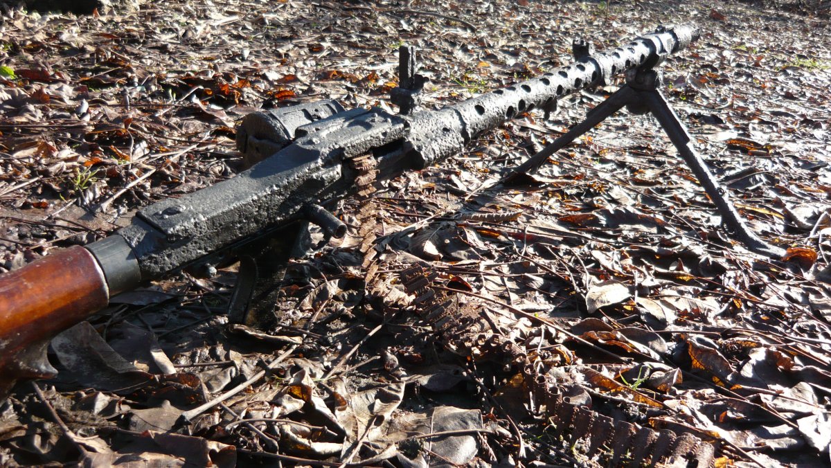

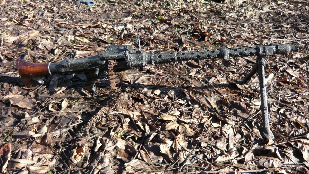

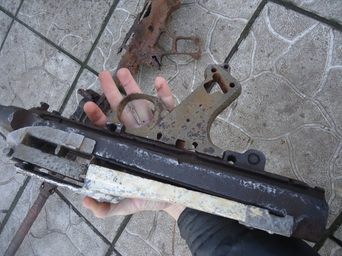

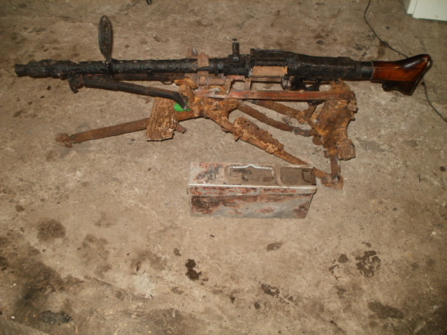

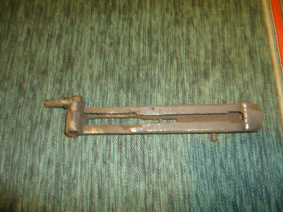

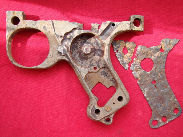

    пока как то так получается
    StudenT() та Бек подобається це.
  26. Helmut Hesler
    Helmut Hesler Leutnant
    1.198
    LITHUANIA
    ШПАХЛЕВКА !!!!????:mad::(:eek:
