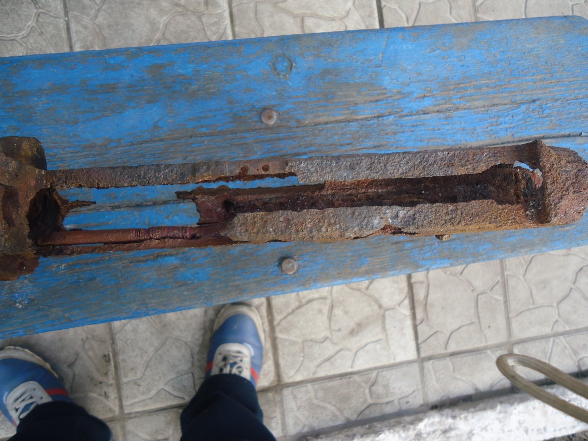

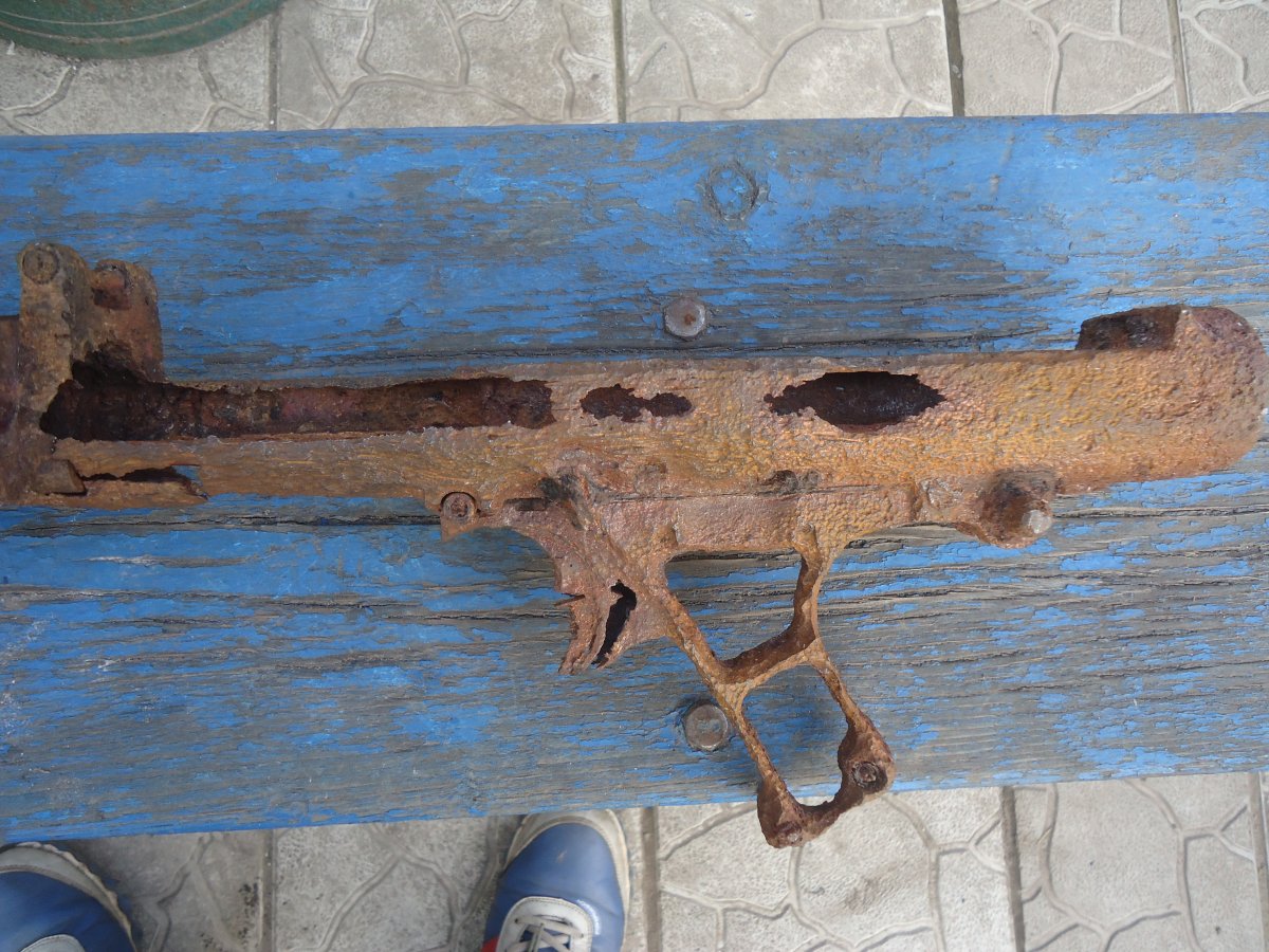

    Данная вещь добряче убита временем, даже не знаю что в данном случае делать с кожухом ствола, не говоря уже про весь макет. Если собирать его по частям, покупая на форуме запчасти, то игра не стоит свеч, ''золотой'' у Вас он обойдется.
    На полную реставрацию уйдет очень много времени. На мой взгляд, если Вы уже решили его восстанавливать, то делайте поэтапно. Займитесь сначала чисткой, а дальше уже будите разбираться по ходу дела. Иначе с таким настроем '' Быть или не быть '' - Вам просто напросто засрут тему!

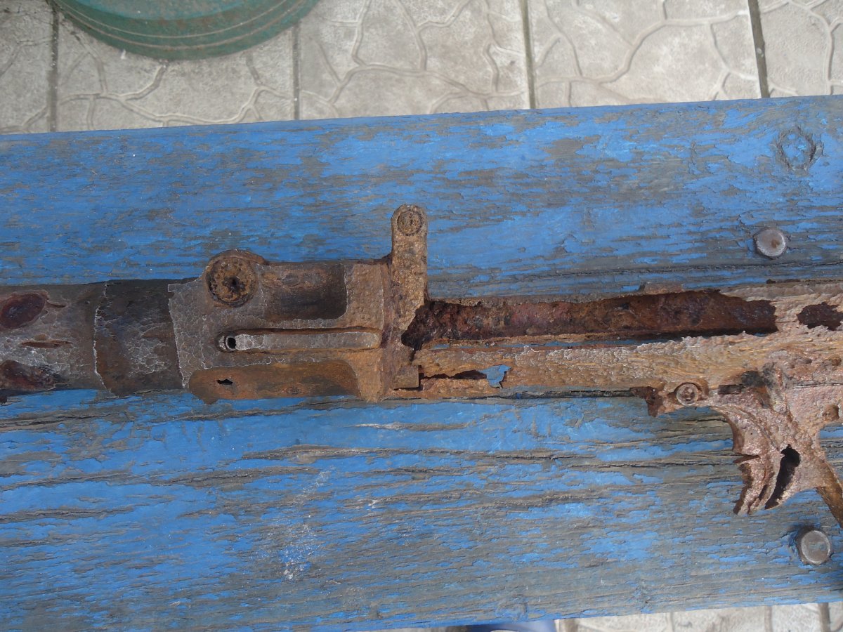

  6. Jawist
    Jawist General-major
    18
    27
    7.937
    Слобода

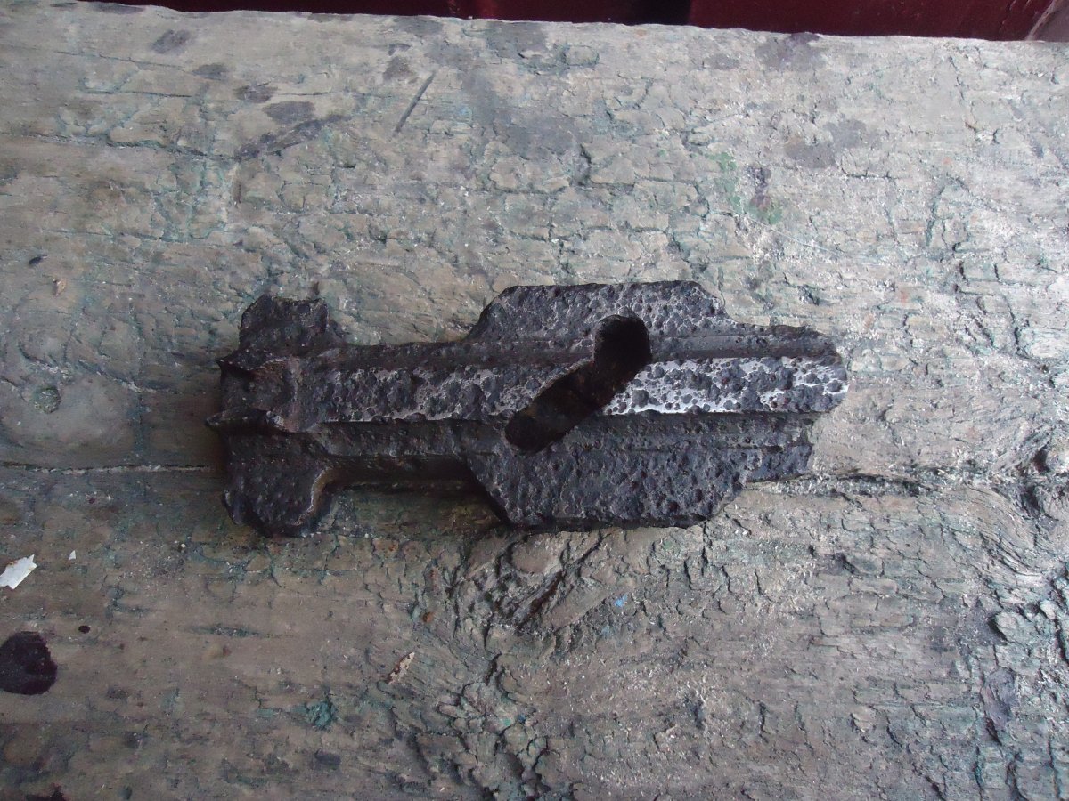

    уже начал его разбирать потихоньку, и запчасти тоже начал стягувать. так что когдато пациент приобретет вид. уже есть хороший ровный ствол, некоторые запчасти на затвор, скоро дульник прийдет хороший

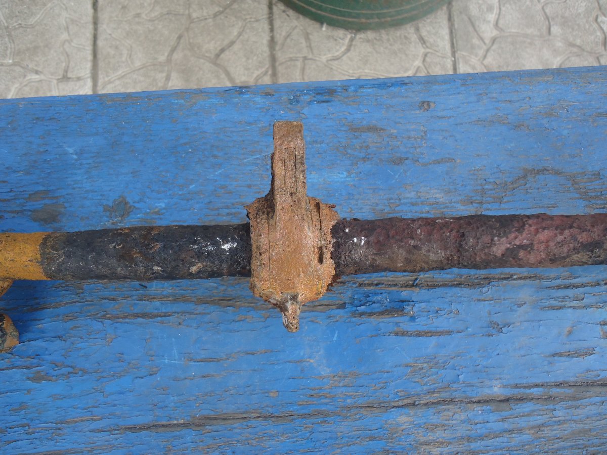

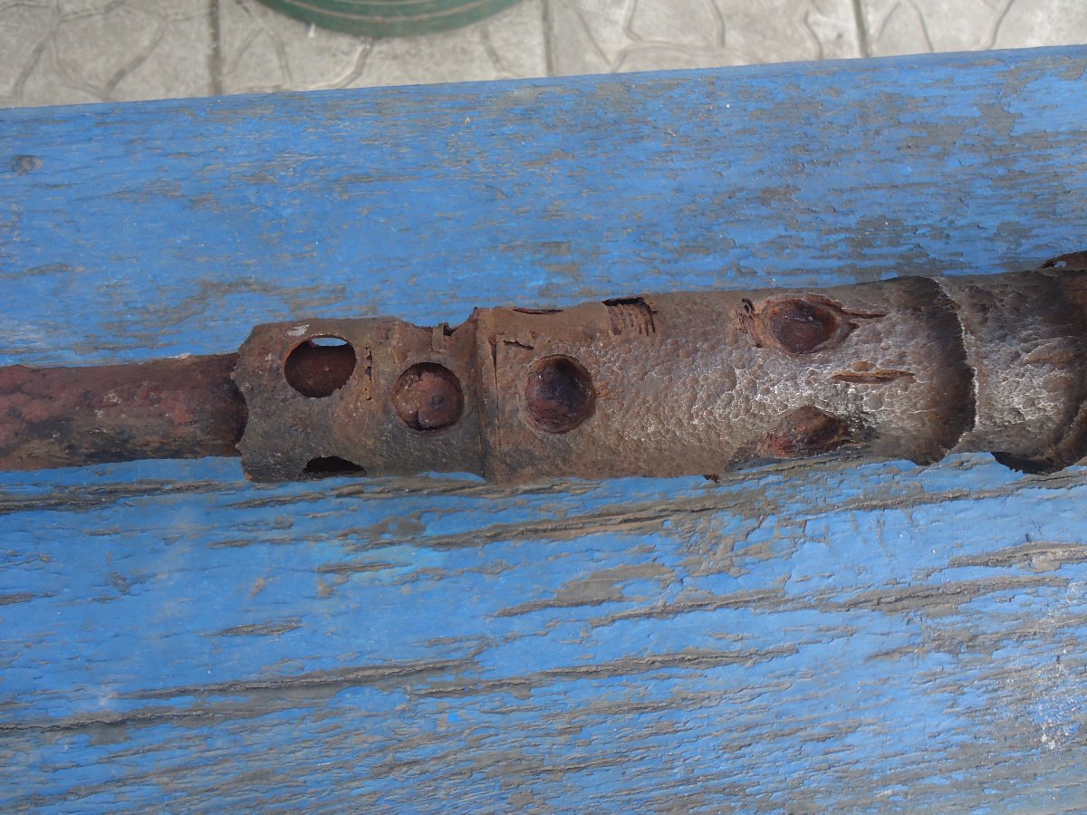

  8. Jawist
    18
    27
    7.937
    Слобода

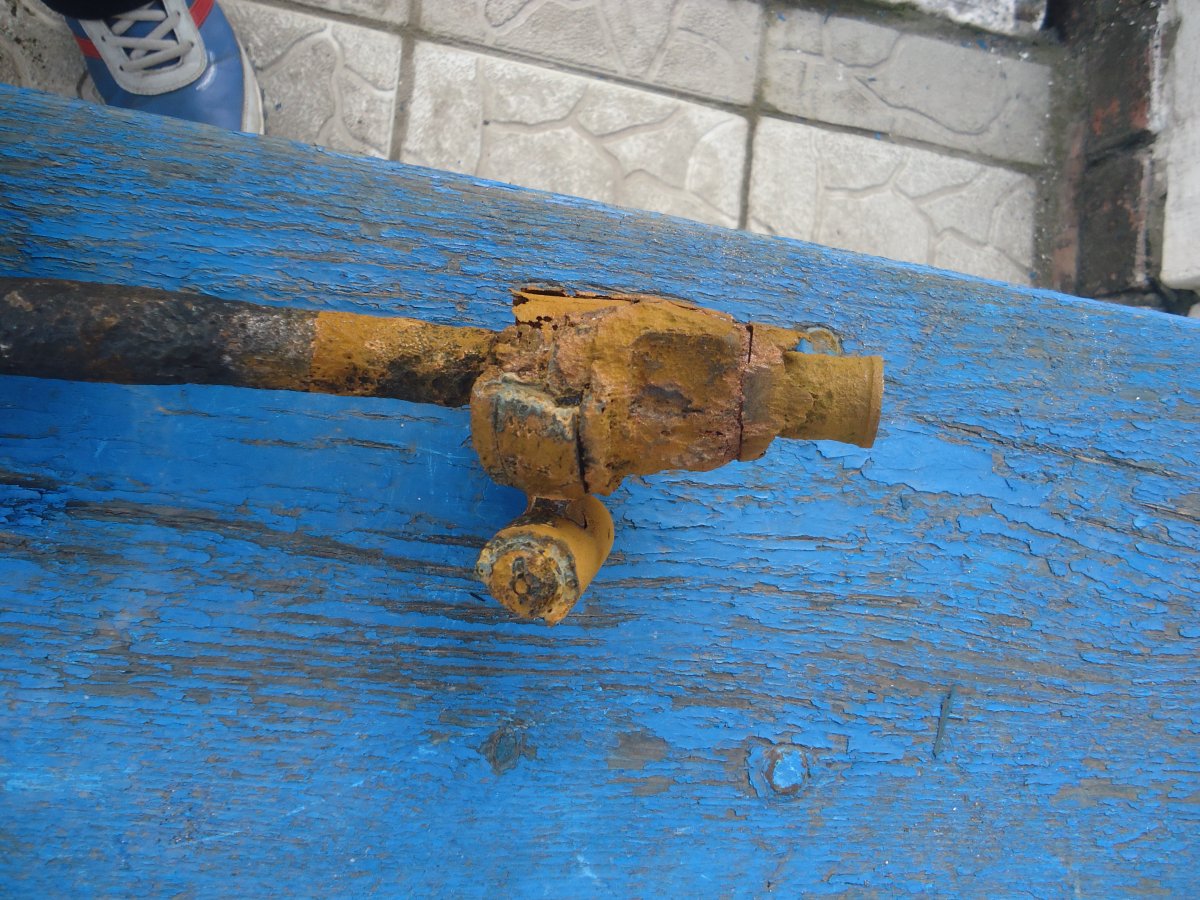

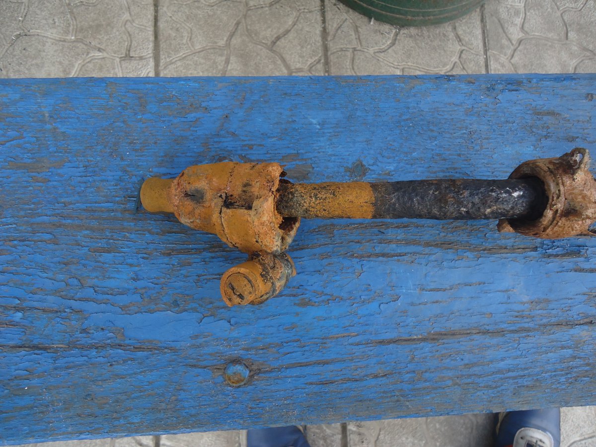

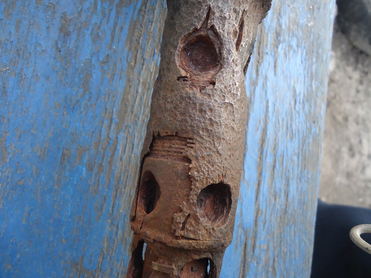

    Пока как-то так. не могу дульник выкрутить. прикипел зараза, уже и грел и кислотил. часть кожуха шевелится на резьбе, а сам дульник мертво держится на стволе

  9. 663
    663 ✠ Moderator
    17
    7.598
    Україна.
    Ох и тяжело вам придётся. Постепенно замените все детали которые у вас на данное время в наличии.

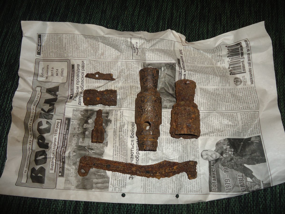

  14. Jawist
    18
    27
    7.937
    Слобода

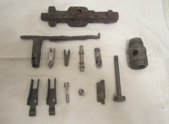

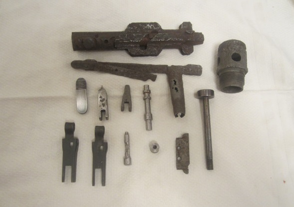

    вот пополнение

  17. 663
    663 ✠ Moderator
    17
    7.598
    Україна.
    Если не против то я вам ещё добавлю, осталось после сборки моего МГ. Мне уже не нужно а продавать смешно, может вам сгодится. С вас оплата новой почты и всё. Если согласны, жду реквизиты для пересыла в личку. (Часть деталей новодел, остальные неказисты, но всё же).

  18. kabanss
    kabanss Stabsgefreiter
    285
    ukraine

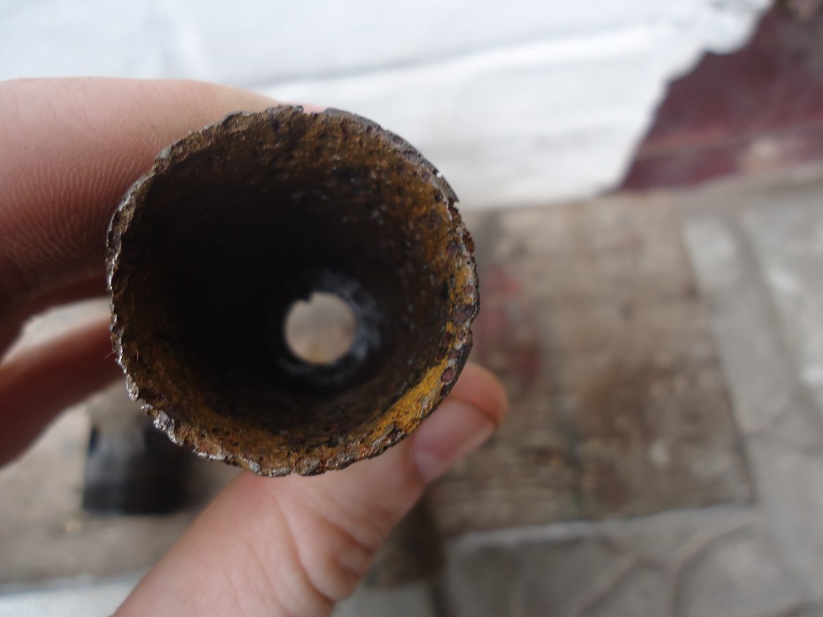

    при большом желании всё можно победить ;). Я вот тем же занят, так что могу что и подсказать. Единственное что пока ни как не могу побороть, так это вытащить трубку из кожуха. Ну ни как не даётся.

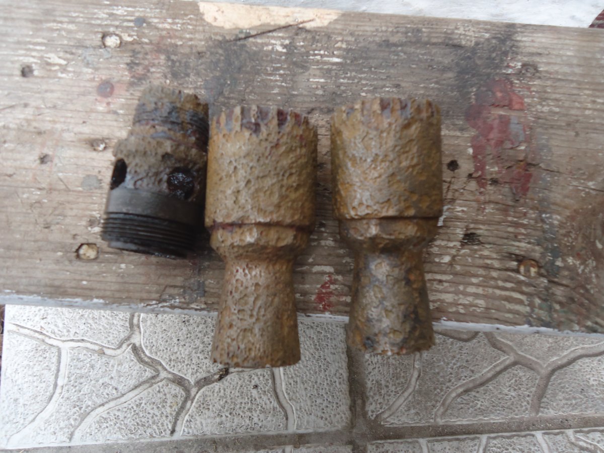

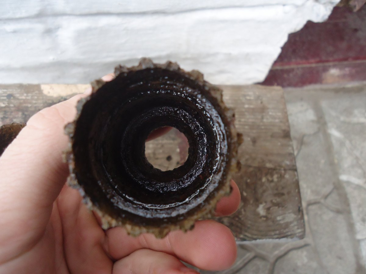

  22. Jawist
    18
    27
    7.937
    Слобода

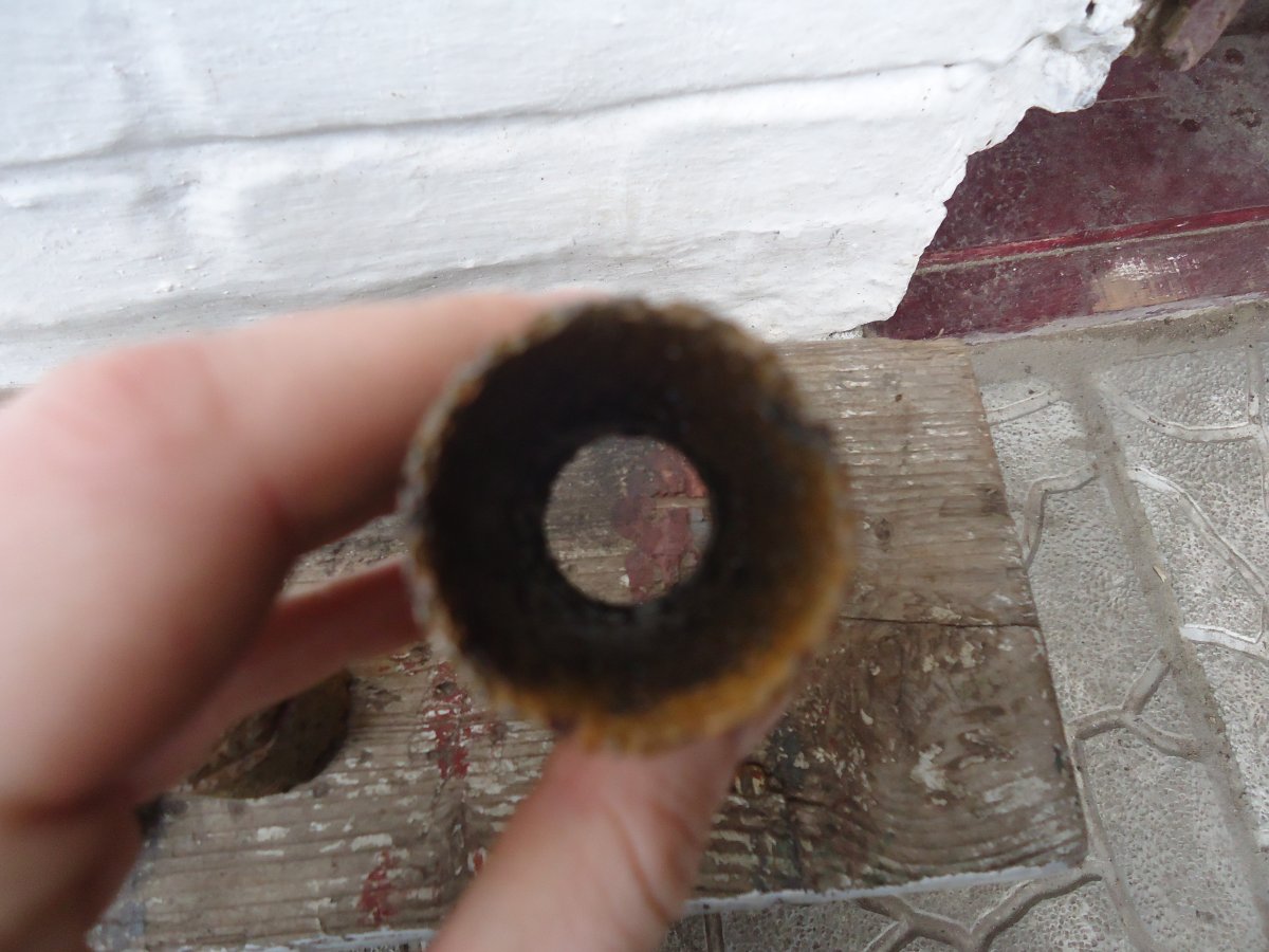

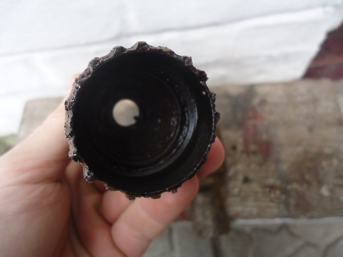

    Разобрал дульник свой, пришлось греть, теперь надо прокислотить и приступать к ресставрации. я так понимаю дульники отличались по конструкции немого, судя по фото в одном есть внутри конус в другом нету

  23. kabanss
    285
    ukraine
    конус вынимается
    663 та Jawist подобається це.

    а я вот не могу переходник между дтк и кожухом выкрутить. тоже грел, но не идёт

    Значит еще хорошенько прогрейте до красна и в воду (тоже была такая фигня после двух раз таких манипуляций пошло все от руки)

    а у меня и после 4х раз не идёт ;) может пятый -контрольный поможет?
