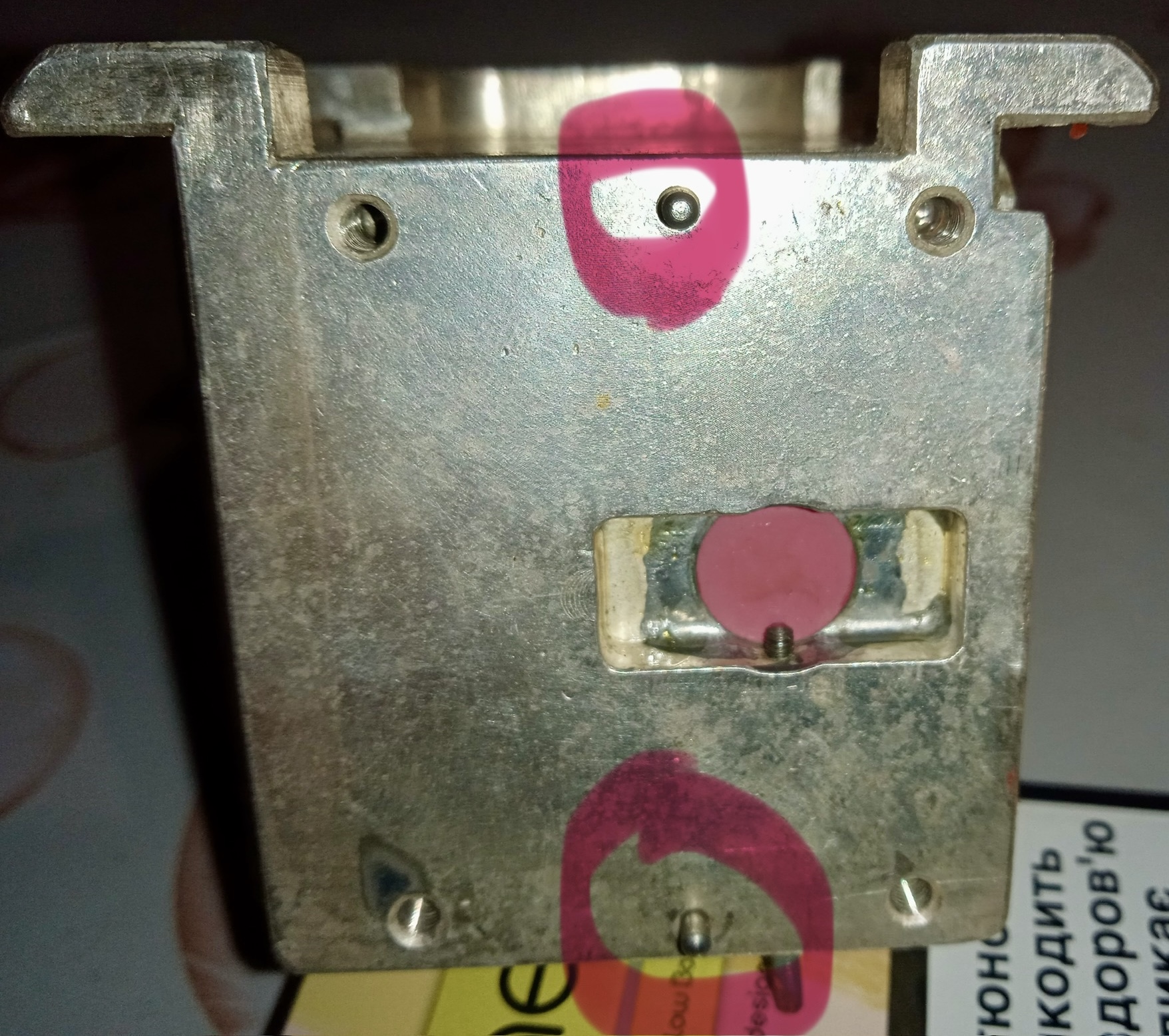

    Здравствуйте. Помогите пожалуйста определить что за приблуду нашли. Точно часть какой-то ракеты, но не понятно что оно такое. Механизм с моторчиком крутится но нутрянка не работает, думаю какойто вакуумный прибор может. Материал интересный, по цвету похож на серебро, но магнитное и тяжелое, вес около 1-1,5 кг.

    Моторчик багатоцільовий застосовується в різній військовій техніці! По вольтажу приблизно 27-32 вольта постоянного струму!! Редуктор не відомий!!

    Рожеві «пʼятачки», які законтрені гвинтами то кераміка?

    ...нЄ-нЄ...
    Це авіа/ракетна щелєва антена ? (або випромінювач НВЧ з механічним приводом ?)

    Виконання «літаюче».
    Думаю, частина головки самонаведення ракети, а саме блок механіки перестройки по частоті. Чи то гетеродин, чи детектор

    Так похоже кераміка.

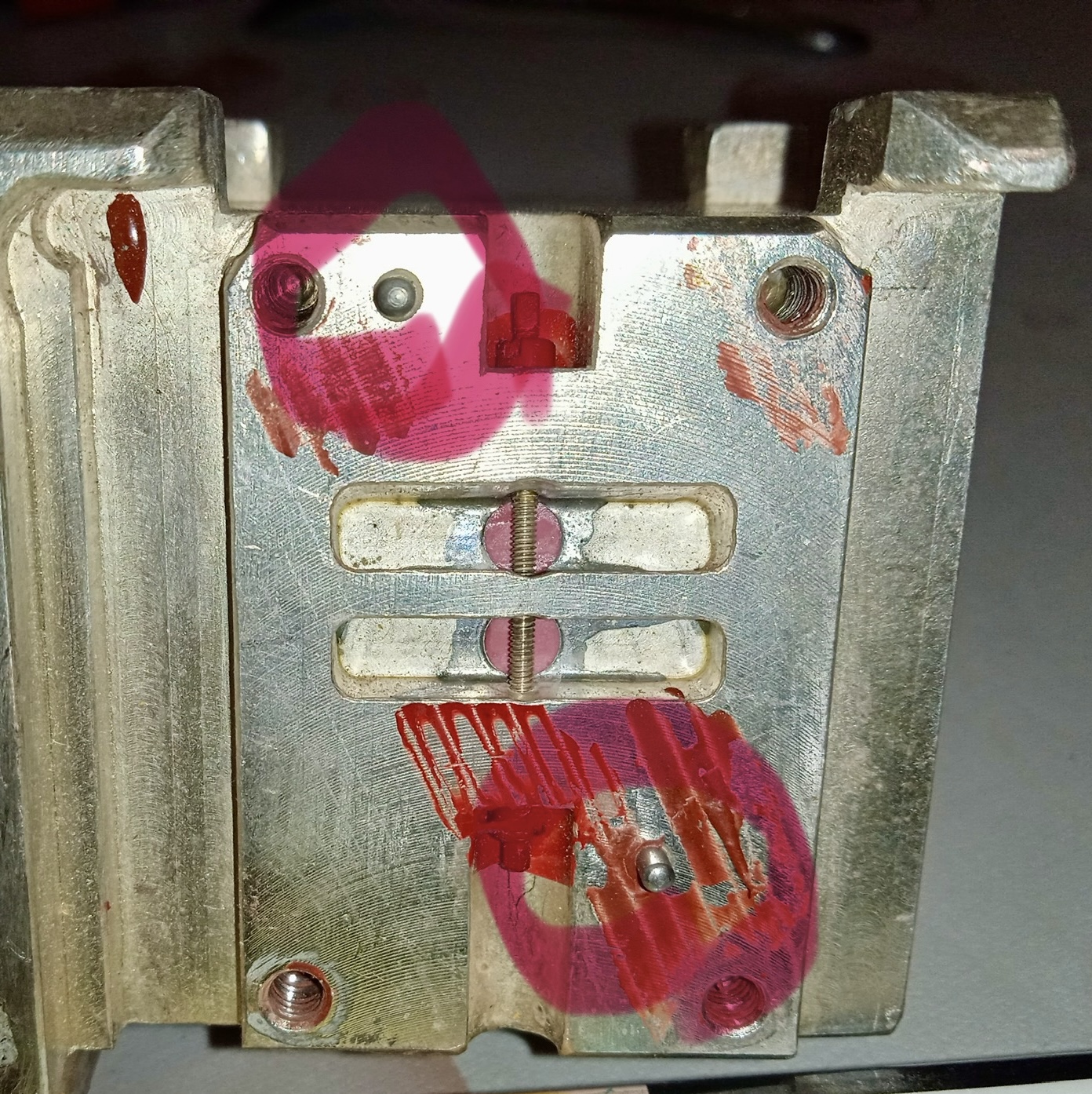

    На обведених місцях - штирі, які забезпечують співвісність встановлення хвилеводів. Те, що НВЧ, сумніву немає. Одночасно, впевнений, що прилад пасивний (фільтр, розгалуджувач, подвоювач тощо).

    Знайшов. В ньому є якісь драгметали?

    Золота і МПГ там вряд чи буде. Срібло буде.
