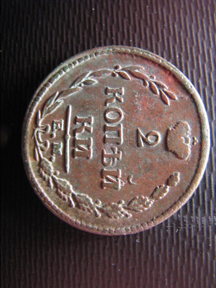

    Здравствуйте друзья. Ранее в основном пользовался услугами хороших реставраторов, самостоятельно чистил только копаные монеты для опыта. Представлю Вам свой первый пример механической чистки, с дальнейшей консервацией в БТА.

    Красиво сделали!
    А в чем Вы консервировали, можете расшифровать:)
    Спасибо!
    С ув. Миша

    Одним из контактных ингибиторов является бензотриазол (БТА). Бензотриазол peaгирует с солями одновалентной и двухвалентной меди и образует полимерные соединения, которые не растворяются в воде и устойчивы при температуре до 200°С.
    Объекты могут обрабатываться как частично, так и полностью р-ром БТА. Для этого применяется от 5% до 30% спиртовой (эиловый) р-р. Раствор можно наносится кисточкой на очаги коррозии, или опускать находку полностью в спиртовой р-р БТА. Ещё лучше, если производить пропитку в вакуумной камере. После высыхания объект проверяется во влажной камере. В случае возобновления коррозии, процедура нанесения БТА повторяется до тех пор, пока очаги стабилизируются.
    БТА можно добавлять в защитные покрытия, например микрокристаллический воск и парафины. Для этого достаточно 2-3-ох % концентрации ингибитора.
    К сожалению, если поверхность состоит из тёмных продуктов коррозии (например: куприта), то светлые очаги бронзовой болезни хорошо заметны на тёмном фоне. После обработки р-р БТА, цвет таких очагов практически не меняется, что негативно сказывается на общем виде предмета.
    При работе с бензотриазолом надо помнить, что он канцерогенен, поэтому необходимо исключать прямое попадание его на кожу и всю работу с ним проводить в перчатках.
