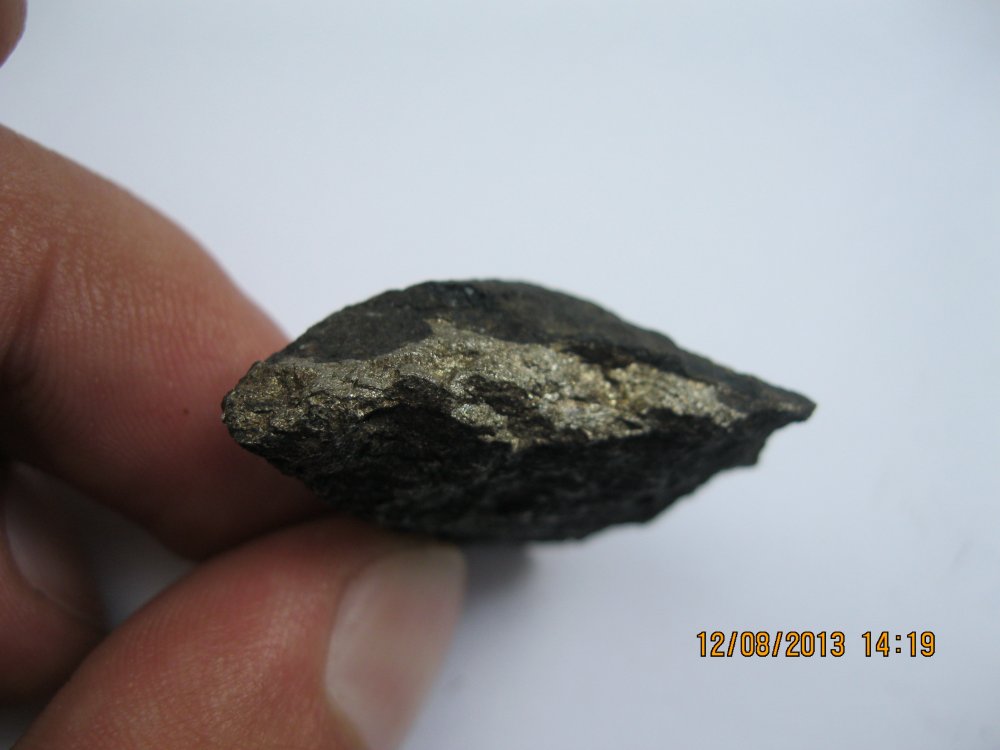

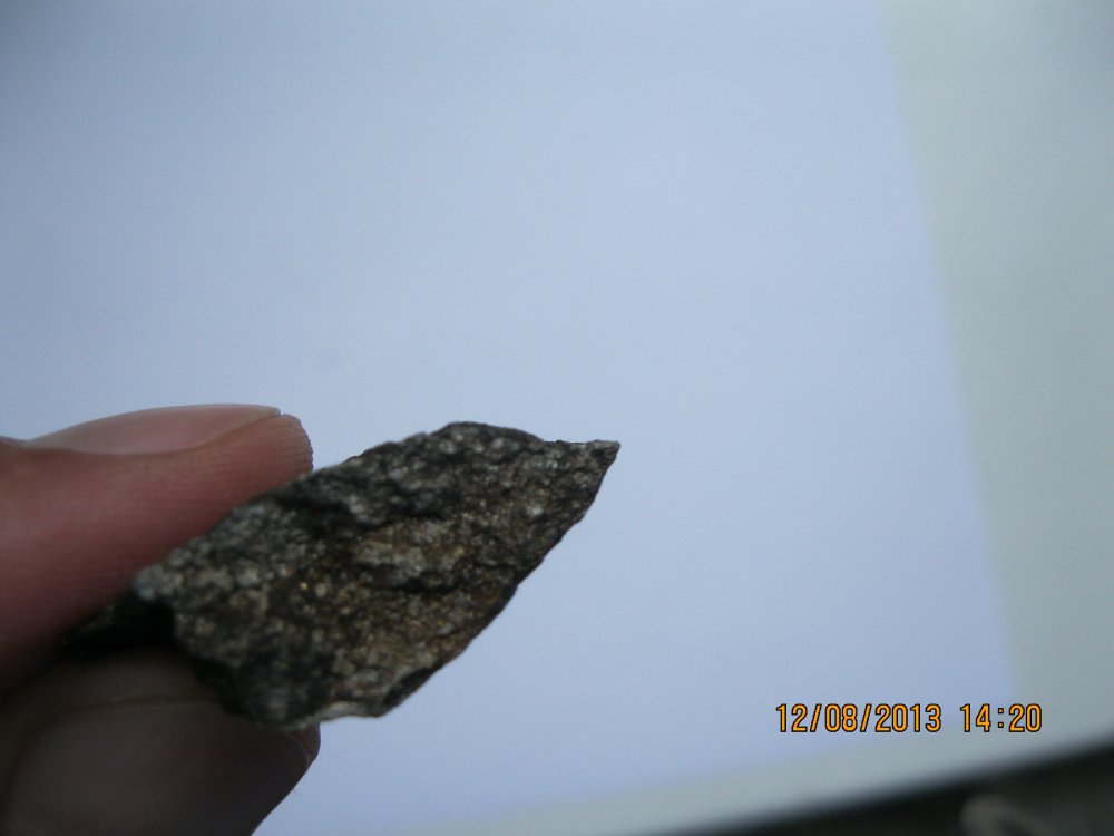

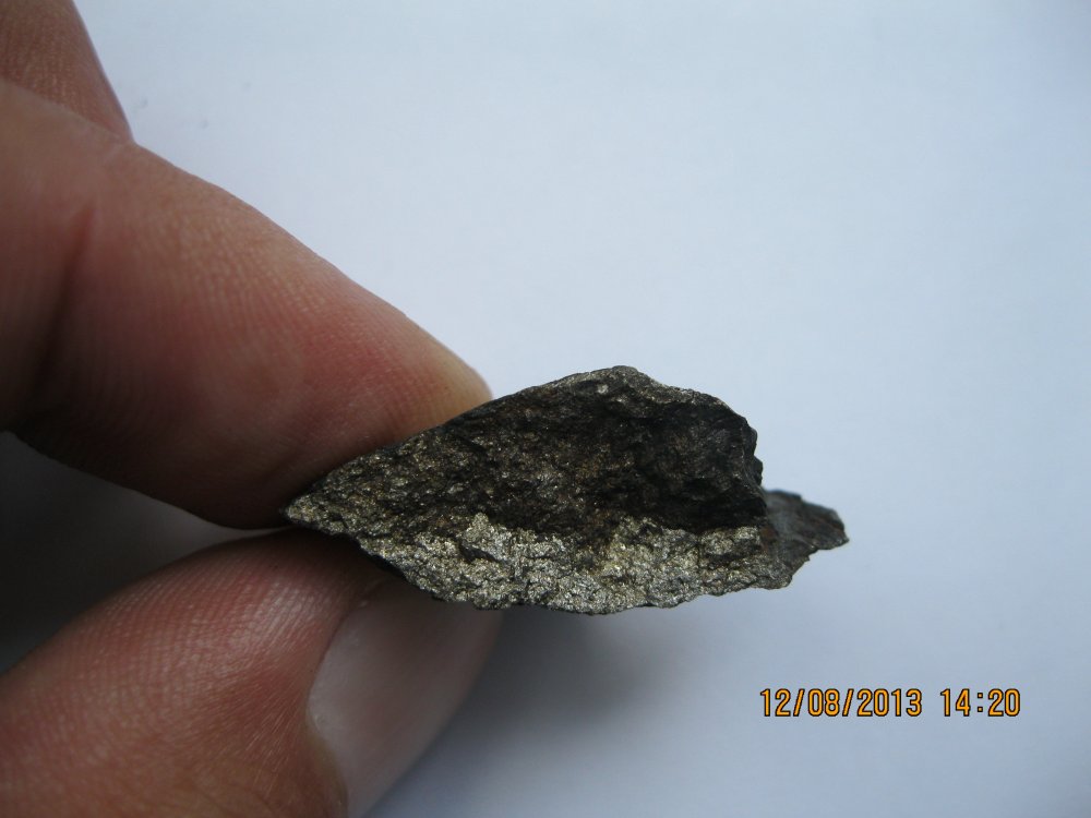

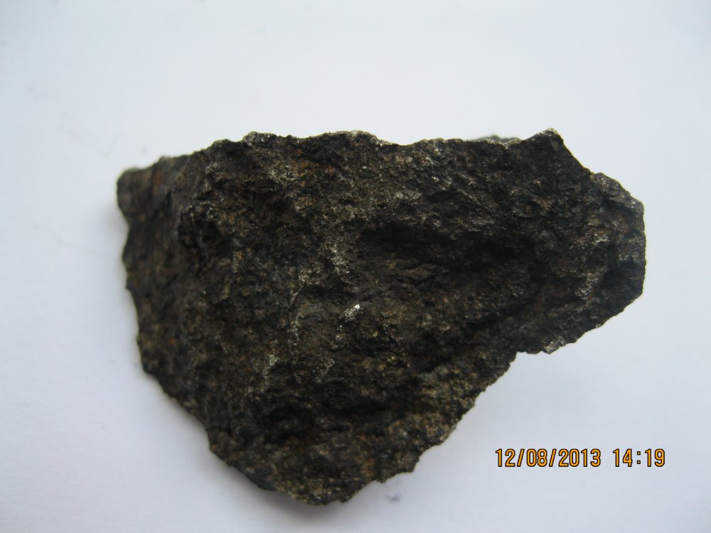

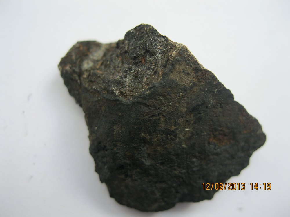

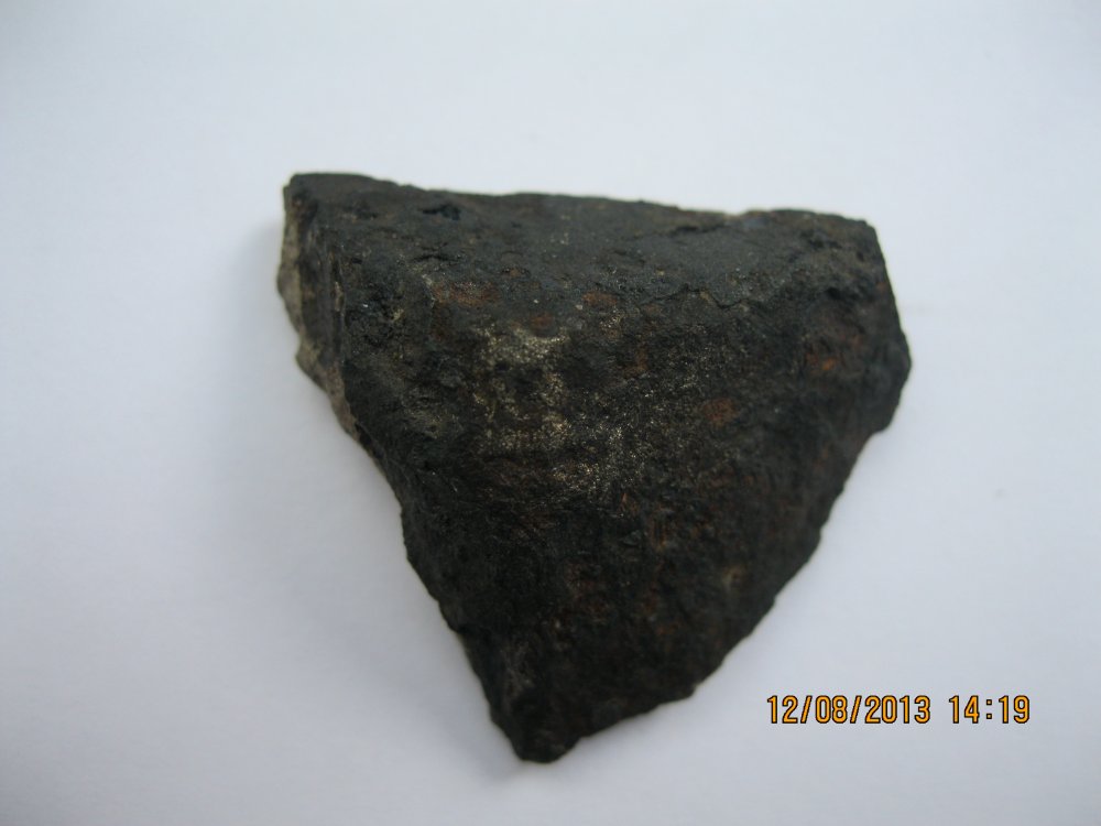

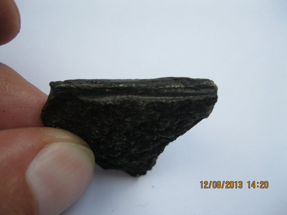

    Не так давно нашел объект похожий на метеорит.
    Описание: по весу, то есть плотности материал приближается
    к свинцу. Однако намного тверже. (мне так и не удалось отбить кусочек)
    Цвет белый с характерным металлическим блеском. Следов коррозии
    нет, то есть материал коррозионно устойчив. На МД бьет цветняком. Не магнитный...
    Приходит в голову железо-никелевый метеорит. Но он должен магнититься...
    Что это может быть за объект ?
    Заранее благодарен.
    С уважением, GINDENBURG.

    Такой же находил. Только чуть побпльше и цвет характерно был более серебристый и поблескивал. Так и не выснил что это

    Обломок НЛО))).Метеорит - оплавленый.

    Во первых он не оплавленый а имеет порошкообразную поверхность похожую на наждачку. Во вторый однородный, одноцветный и без полостей.
    метеориты по другому выгледят

    Может быть кусочек феросплава?
  8. Eide
    Eide Moderator
    2.212
    Київ
    Возможно, ферромолибден.
    Парамагнетик. Плотность молибдена 10,2 (свинца - 11,3)

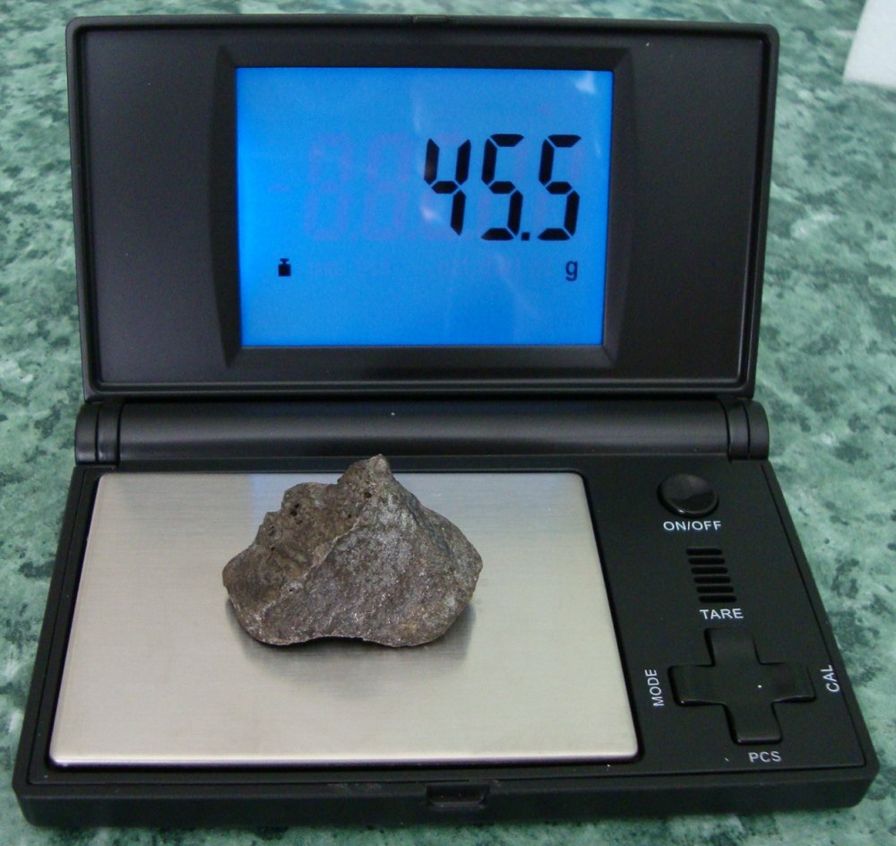

    Провел небольшой эксперимент:
    Путем опускания исследуемого объекта в
    жидкость измерил вытесняемый им объем – 0,000007 м³.
    Разделив вес - 0,045 кг на - 0,000007 м³ узнал плотность = 6429 кг/м³.
    Под «тяжелые» металлы представленный объект не подошел…
    http://www.cryocatalog.ru/info/met_density.php
    Может еще у кого то есть какие-то мысли ?
    Заранее благодарен.
    Пы.Сы. Добавлю – ХЗ какая погрешность моих измерений…?

  10. В стиральных машинах "балласт" отлит из похожей хрени.. Один раз тоже нашёл кусочек, ломал голову, пока не увидел невдалеке сам агрегат.:D

    Скорее всего это кусочек ферромарганца.Его плотность колеблется от 6,1 до 6,8 г\куб.см.

    Да наверное все же какой-то ферросплав... :(
    http://13verst.ru/viewtopic.php?id=247

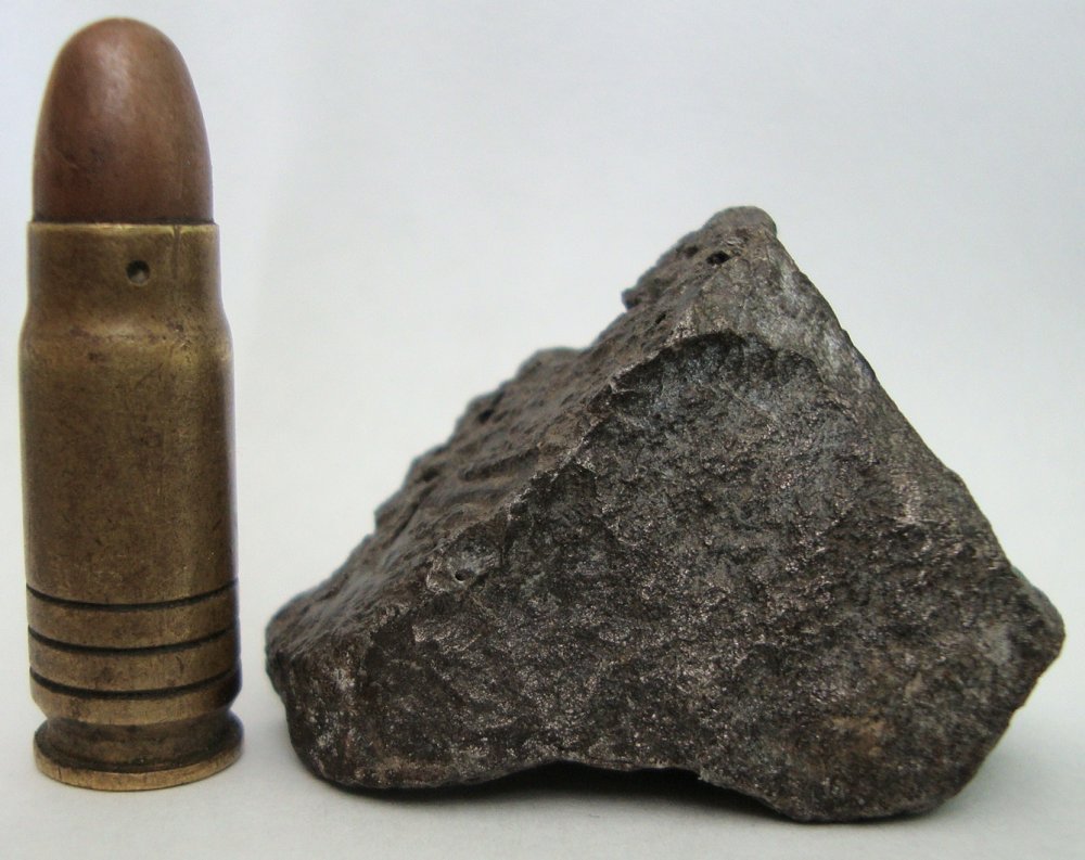

    Заранее извиняюсь, дабы не плодить новой темы выставлю фото недавно найденного камня, вернее часть его. Подскажите кто знает: размеры примерно 20Х25 см, вес что самое главное около 20 кг, взяли на цветной сигнал, не магнититься, поверхность камня оплавленная(подгоревшая), при разрезе(резали болгаркой, круг маленький сточили, а проточили около 2мм поверхности) очень твердый. Во время резки откололось 2 куска, внутри серо-желтый метал, хотя снаружи как обычный камень. Просветите что это?

  14. Vlad78
    Vlad78 ЧЕРНЫЙ БАНЩИК Клуб взаимопомощи
    20
    35
    8.351
    Київ
    обратитесь к Андрею Монке он отличный специалист по метеоритам

    [QUOTEНе магнитный][/QUOTE] любой метеорит,магнитится,так как он содержит чистое железо.
    метеориты делятся на под группы-это железные метеориты(ядро мертвой планеты),каменный метеорит(хондрит,зародыш или строительный мусор,нашей солнечной системы) и "паласит"-железо каменный метеорит(верхняя часть планеты)
    есть еще луна и марс,ну там другой разговор))))теоретически найти можно,но в жизни.....(((((мало кому повезло.
    нашли камень,похож на метеорит,что делать?
    пилим,шлифуем до зеркала,травим азотной кислотой 15%,смотрим)))
    ну и на сам рай ,высылаем мне))))отдам на опыты в инстетут)))))
    может кто-то найдет луну?(((

    или ферросилиций
