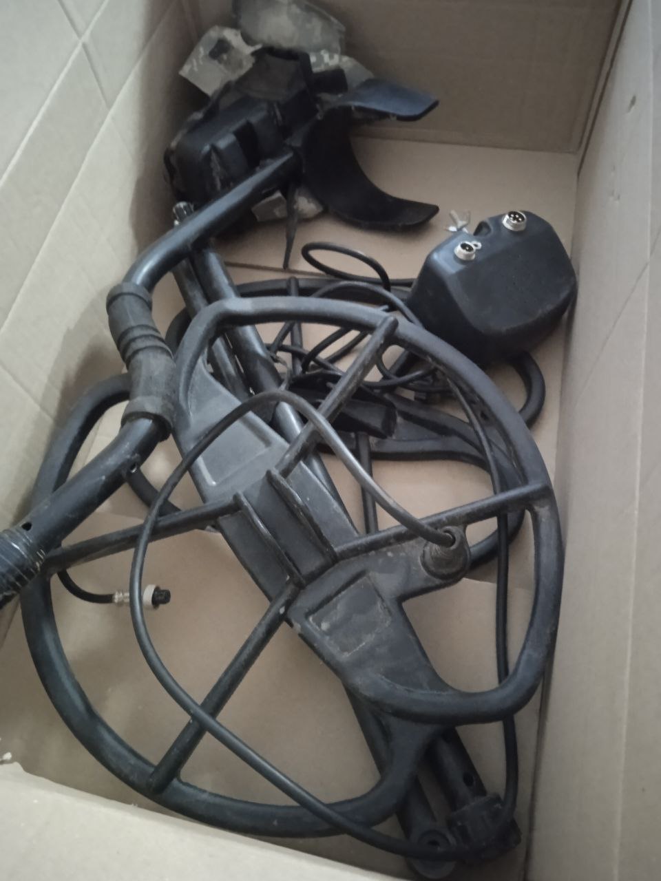

  10. Саргій
    Саргій Obergefreiter
    110
    Доброго! хто може перебрати Тесея купив з рук ,а він денара в грунті на 20 см не бачить котушкою 32х32 ,грунт теж не бачить відстроююсь по фериту.

  16. Саргій
    110
    так в того смертника а що можете сказати?

  19. Саргій
    110
    Божився шо клад ним підняв монети з 40см витягує ) я вийшов в ліс позбирав пробки з радянщиною 1 гільзу з Лебеля тільки глибше 20см витягнув ,достаю ппш на 10см впало назад в ямку вже не бачить ,викопав пробку грудкой накрило не бачить думаю шо за брєд, а другий раз на поле по чк,кр то уламок хрестика з верху знайшов за 4години ,зробив тестовий пагорб на 20 см отвір нижче впихнув денара він його не бачить тай все зрозумів, пишу йому шо відправляю назад за 5к бо взяв за 5.5 ,а він каже то ви так довго його тримали може вже що з ним зробили..Ну це таке я його знайду в тій Звенигородкі я ще молодийчас є)

  23. Саргій
    110
    Отак прийшов накидано як попало навіть блока не обмотало ...мати забирала я на роботі був сказав їй там все добре людина сказала все гуд та і я думав в такий складний час найодурювати ж не будуть, але хохлядь серед нас памятайте.

  25. Саргій
    110
    Не сваріться я йому писав з приводу що грунту не бачить він сказав що резистор зміний на грунт баланс можна спробувати поставити з5 до 10 кОм ,але робилиж під цей резистор блок... тай думаю багато кажуть що в високовольтних мд пересихають конденсатори то я і сам омжу замінити з електронікою трішки дружив раніше.
  26. Cladotrix
    Cladotrix Der Grüne Führer
    10.215
    Та я як би сваритись і не планував, нікого не чіпав, не зрозуміло що за двіж почався..
    Автор тесея запевняв що щось міняв в схемі, то хз чи поради масководів щось дадуть, тим більш дистанційні. Дивує що від ферріту Ви відлаштовуєтесь, то по ідеї і на грунт шкали повинно вистачити, чому Ви його не чуєте то хз..
    Буває таке, коли грунт пересушений, чи пісок, тоді маска його тупо не баче, але зараз наче як вологи достатньо.. Наваліть треш по максимуму і пробуйте в двох тонах відлаштуватись, потім треш зкрутіть до комфортного
