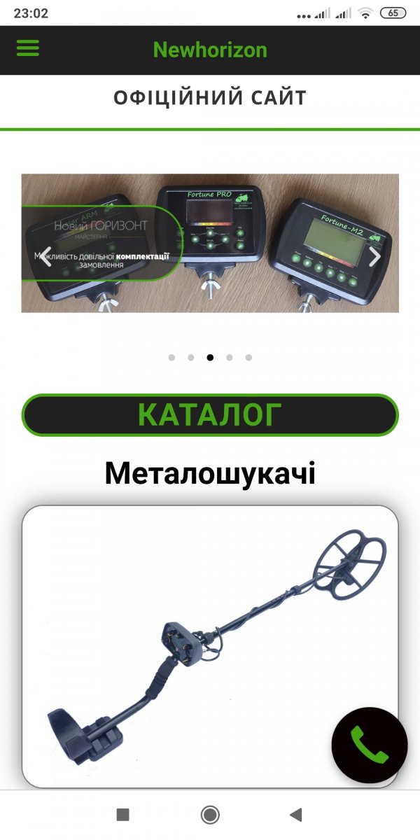

    Не вірте брехні. Фірма працює. 10 днів тому отримав новенький металодетектор. Працює відмінно. Телефонуйте у будні: 0985745698. Вам усе скажуть. Мені тільки довелося чекати 2 тижні, щоб виготовили партію.

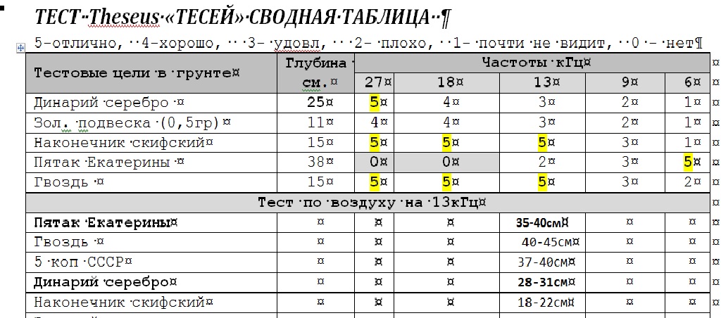

    Как сказать.. по тесту --
    можно увидеть, что на 27 кГц отлично видит золото но пропадают большие медные цели, а на 6 кГц пятак Ек. видит отлично, при этом на 6 кГц пропадают мелочь и золото.. 13 кГц оптимальна для общего поиска. Так что если идти на пляж, то лучше искать на 27 кГц, если по полю - 13 кГц, и если сигнал слабый, то переключая частоты можно точнее определить цель.
    Единственно, я бы хотел спросить автора Тесея, можно ли как-то изменить частоты и в каких пределах?..

    заменой конденсаторов в контуре ТХ датчика, можно получить любую частоту в пределах работы прибора.
