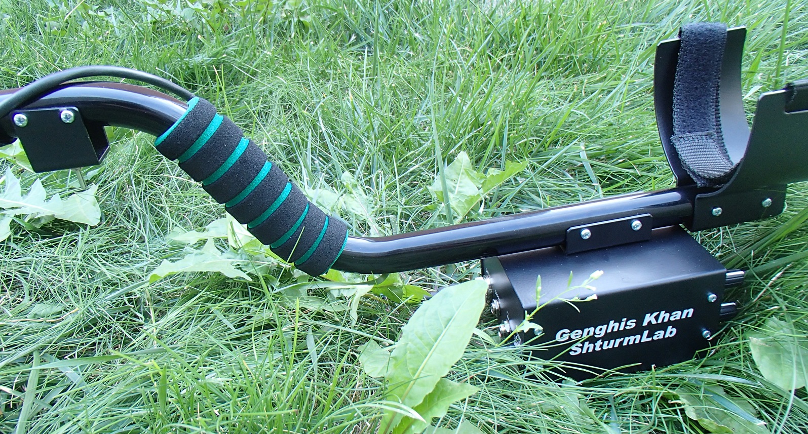

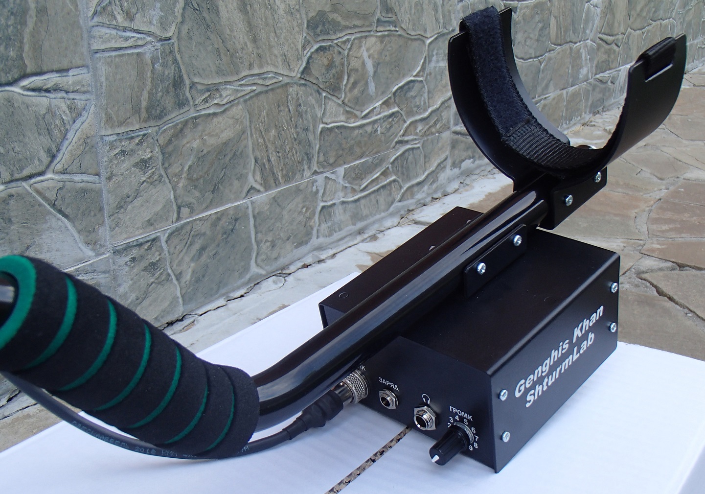

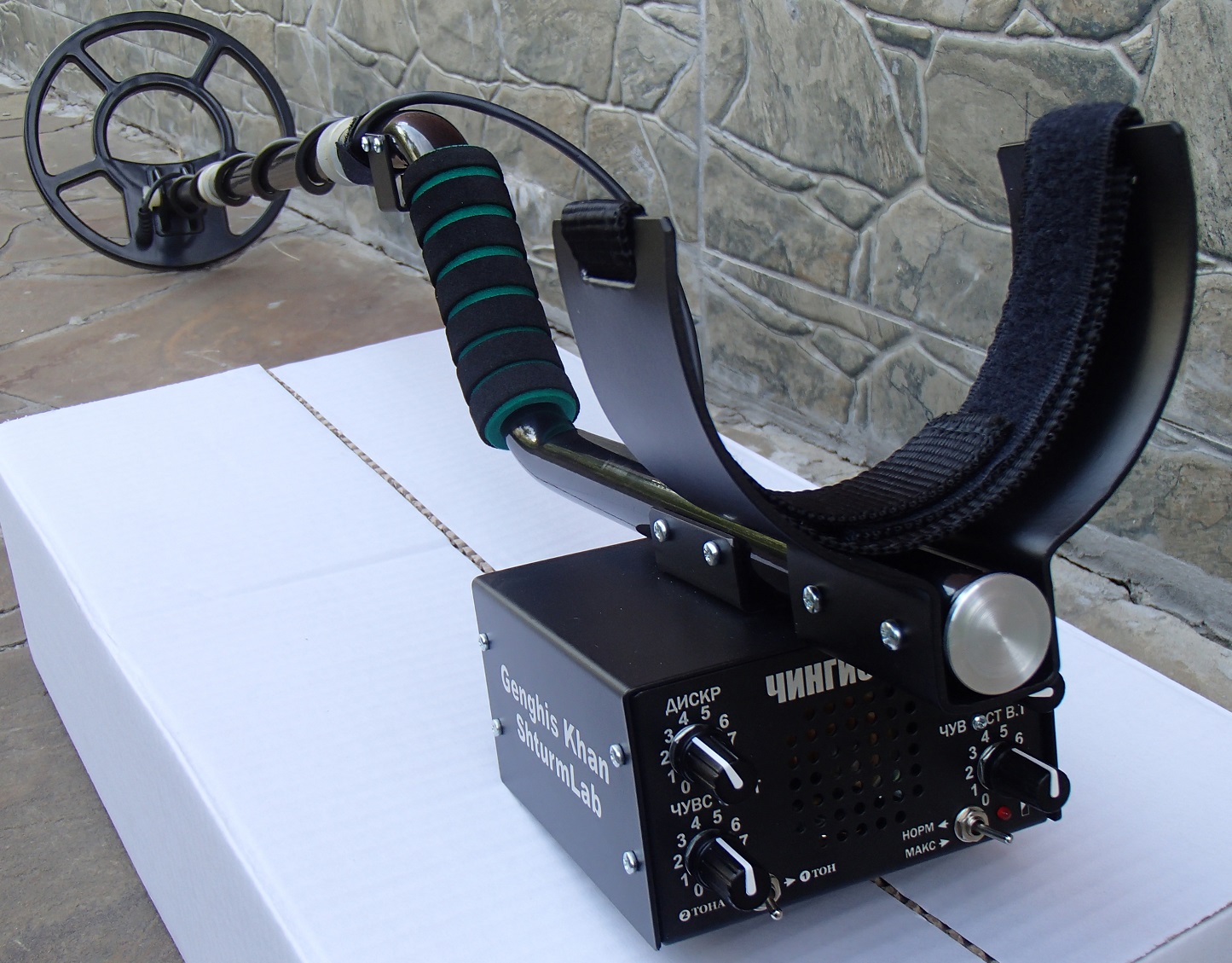

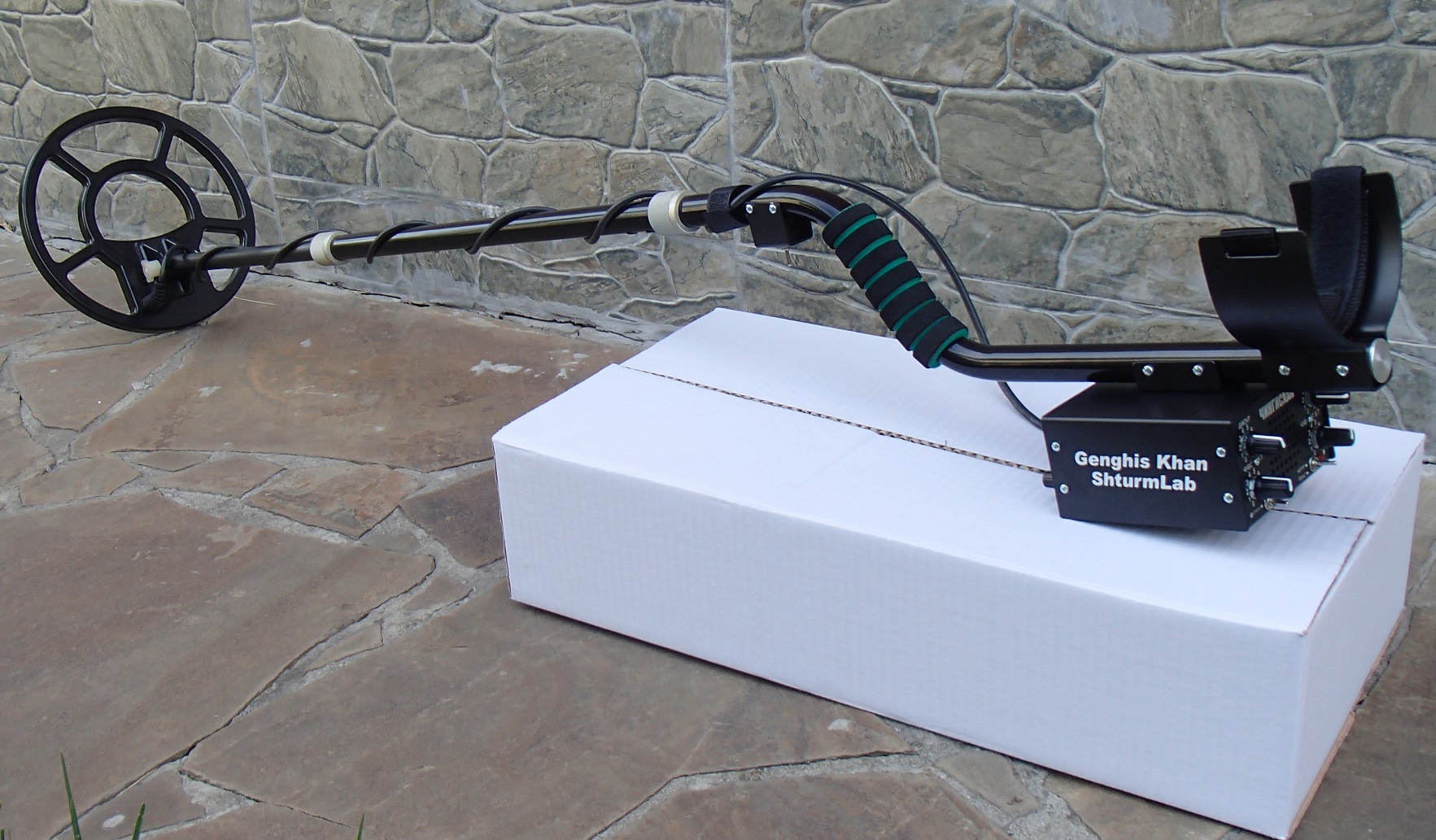

    Продам новий металошукач ЧИНГІСХАН. Робоча частота 8,2кГц, гарно сбалансована, міцна S-образна штанга, а також електроний блок, виготовлений з алюмінію. В комплекті: штатна пошукова котушка 24см, зарядка, інструкція. Гарантія 2 роки на роботу електроніки. Затискачі штанги виготовлені с алюмінію, це забеспечує довговічну роботу механічної частини апарату. Прибор має двухтональний режим роботи. По глибині виявлення цілей прилад відноситься до класу професійних металодетекторів. Має швидкий відгук від цілі і є одним із найкращих приладів для роботи на засмічених ділянках. Цей металолетектор для тих, хто розуміє та усвідомлює те, що найглибші цілі беруться лише за звуком і не покладається на оманливі показники екрану металошукача. Підходить для любих видів пошуку, один із найкращих приборів для роботі у лісі. Вага 1,5 кг.
    Ціна: 7600 грн(180у.е) к.т 067 388 07 38

    Не буду обсуждать функциональность прибора - не спец. но ящик с дырками под наушники, незащищённым регуляторами под подлокотником который всегда будет ложится на землю, снег, грязь как по мне отстой, который угробит функционал прибора

    1.На цьому форумі для приладу можна купити захисний чохол. 2. Наші «ящики з дірками» пережили вже не один імпортний металошукач, ще переживуть і працюють десятки років без серйозних поломок. 3.При неохайній експлуатації можна за короткий проміжок часу «угробить» будь-який металодетектор.

    И как будут функционировать регуляторы в чехле? Хотел бы увидеть. Я имею ввиду быстрый доступ. Вот то-то и оно ,, без серьезных поломок,,.. Ну если кому-то нравится выковыривает песок палочкой из гнезда наушников, или боятся положить на свежую вспашку или болотистую землю прибор, то тогда да ему стоит такой купить

    Теж прошу пардону за офтоп, я свій "ящик з дірками" на скору захистив знизу вкладкою з наколінника, яку причепив за пять хвилин двома стяжками. Про прилад коротко, він у мене не єдиний, але я впевнений у тому, що це - з тієї категорії речей від яких не відмовлюся
