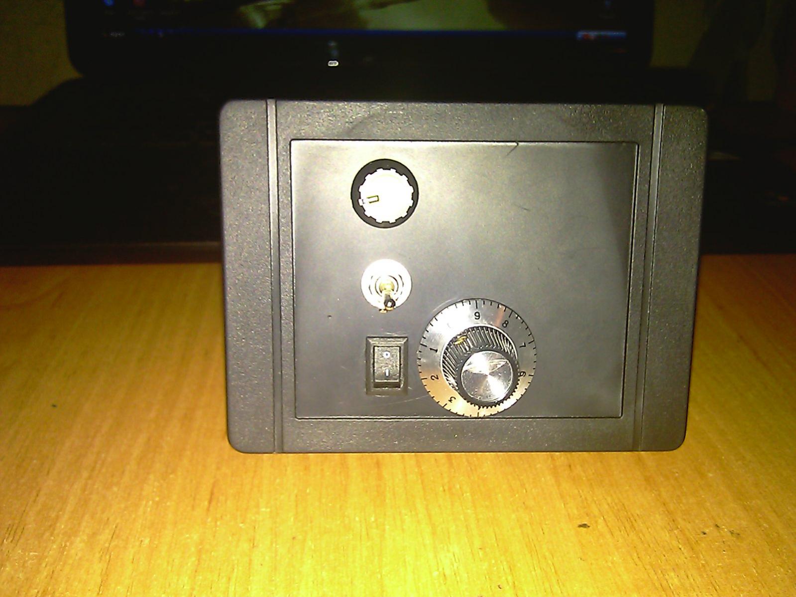

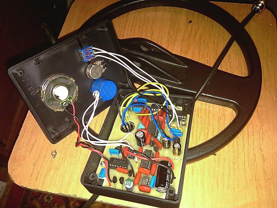

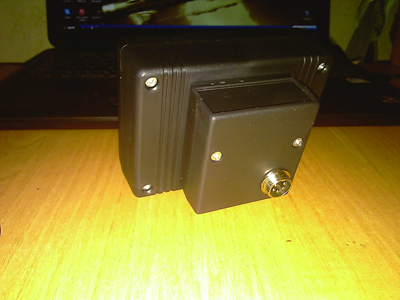

    Собрал на днях Терминатор-Про,пока не настроил катуху-подключал от тройки.Разделение металлов работает,дальность 30 см на 50 коп укр. (прибор и датчик не подогнаны,плюс не подбирал еще сопротивления в каналах).На цветочный горшок с землей молчит и через него монету видит.На чуйку поставил многооборотный резистор,очень удобно,понравилось.В разы удобнее чем сборка из двух грубо-точно.Боюсь не выдержу и пойду на выходных в лес:D:D:D
