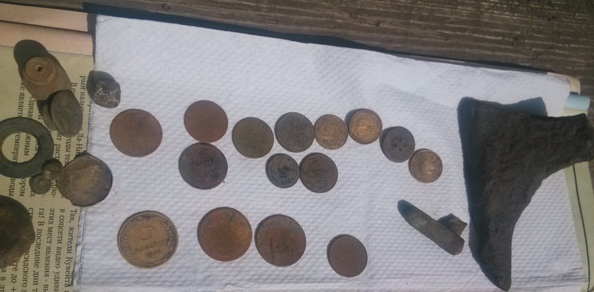

    У меня был Трио с катушкой типа Тайгер. Нормальный прибор, на выбитых поселухах всегда возвращался с находками. Но слабо видел медь и сложные цели. Очень плохо никель сплавы и фибулы. Прибор на твердую четверку. Я с ним поднимал прилично серебрушки, крестики, печати. Но тогда не было такого количества приборов на руках.
    Потом Вайтс - норм, ооочень глубокий. Но железо цеплял, что мне не понравилось. Уж очень много гвоздей и осколков копал.
    Затем Викинг, подвернулся от друга по-дешевке. Замечательный цифровой МД. тихий, цепкий. (нет шума как у Текнетикса и Фишера). Но есть и минуса...жрет батарейки, глубина не большая (5-15-20см), ловит перегрузы с выключением\перезагрузкой и нужно дистанцию соблюдать.
    Сейчас вот Крот с дд38 на 14 кгц и еще дд20 есть, но редко цепляю. Глубины где-то до 30-35...но на выходных была жесть с африканской погодой. Потому на сильную глубину и не рассчитывал.
    Очень сложный в настройках. 2 меню. Нужно долго вкуривать все пороги, фильтра, усиления, разбалансы и т.д.
    Звук не нравится, хотя есть настройки тонов.
    но нравится по глубине и цепкости
    Вот фото с последнего выхода. Выбитый берег, пятаки и медяки уже давно собрали. Трупик топора на склоне поднял(
    Обычный коп, сбить оскому)
    На Вашем месте я бы взял Фортуну М\М2 или Крота 12+ кгц. (если ничего не поменялось, то у Квазара остался более тормознутый проц). Из аналогов...Терминатор ПРо\М\Проспектор, Тесоро ГолденСабре.
    С цифрой просто меньше копать.
    Но тут дело личных предпочтений и много чего от личного везения зависит. У меня есть знакомый который просто мегавезучий...с аськой не расстается :)
