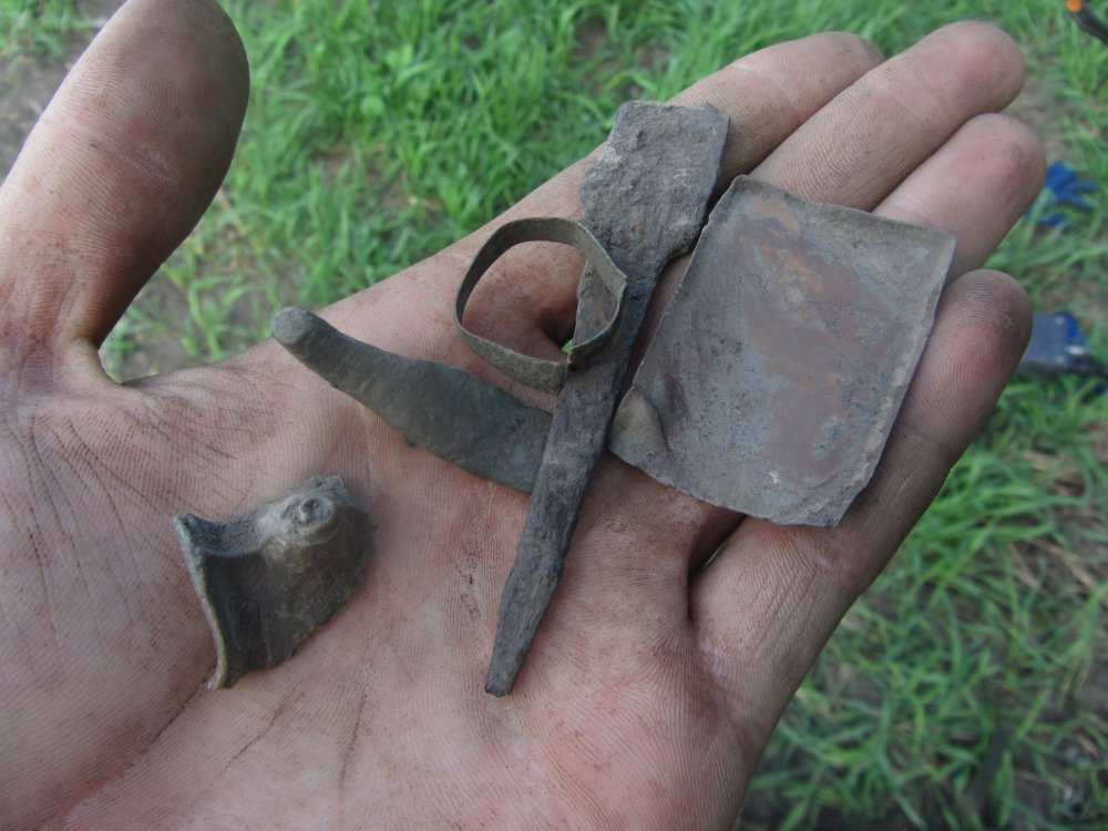

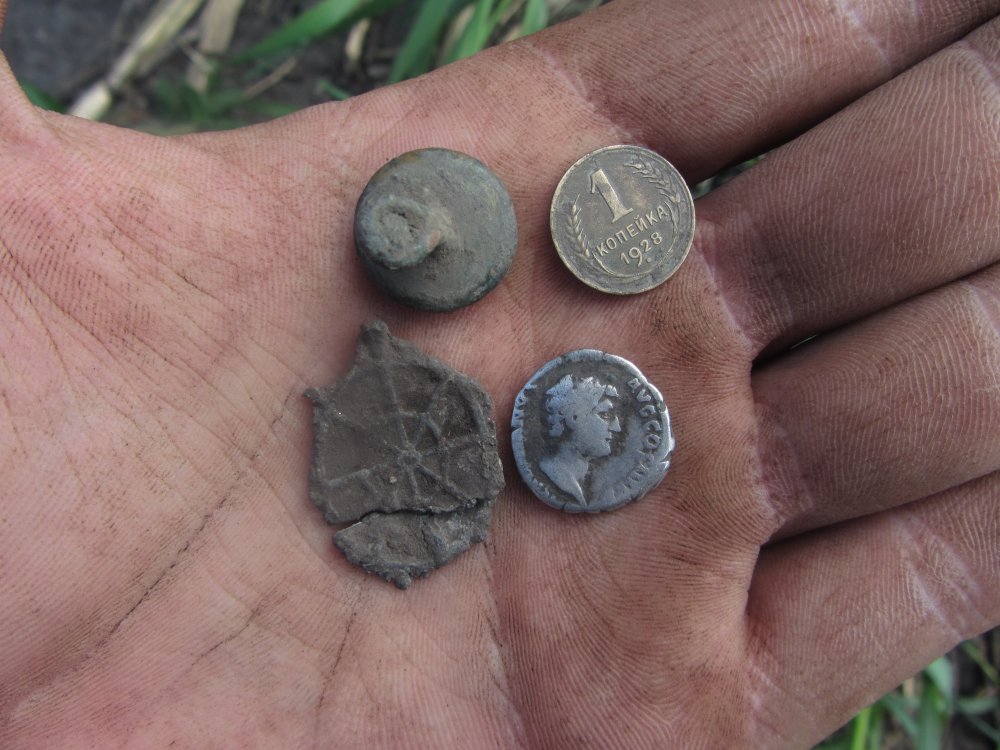

    Модернизировал свой терминатор трио, поставил 3 шт литиевых аккумуляторов 18650 и припаял плату для зарядки, поместил все это дело в блок МД. Убрал аккумуляторный отсек и провода всякие. Вес прибора получился как аська с стандартной катухой, а заряд батареи держит 40 часов.
    Сегодня пошел немного испытал прибор на очень битое место по ЧК, накопал не много, но душу отвел. Прибор в работе понравился за весь день черняги почти не копал, спорные сигналы перепроверял в 2-х тонах и если отдавало хоть немного черниной - не копал, так как в 99% случаев это и была чернина.
    Собственно как то так.
