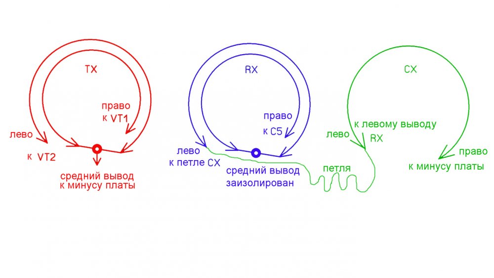

  23. borman123
    borman123 Stabsfeldwebel
    2.245
    UA
    Потрібна допомга - маю термінатора тріо (двохтонального). Переламався кабель катушки біля основи. Ремонту вже не підлягає напевне.
    Вирішив змотати нову катушку.
    В інтернеті знайшов таку схему. Тільки не знаю скільки вітків потрібно мотати на кожне з кіл..
    Буду вдячний за інформацію

  24. SEREGA87
    SEREGA87 Leutnant
    2.112
    Там не все так просто...катушка вроде как настраивается под прибор на осицилографе для хороших результатов. Лучше обратитесь к кому-то из мастеров на форуме.

  26. fires
    fires Stabsfeldwebel
    948
    Південь
    Без осцылогрофа врядли у Вас получится. Самое сложное в приборе это настроить катушку, если это не клон и.т.п. приборы.
