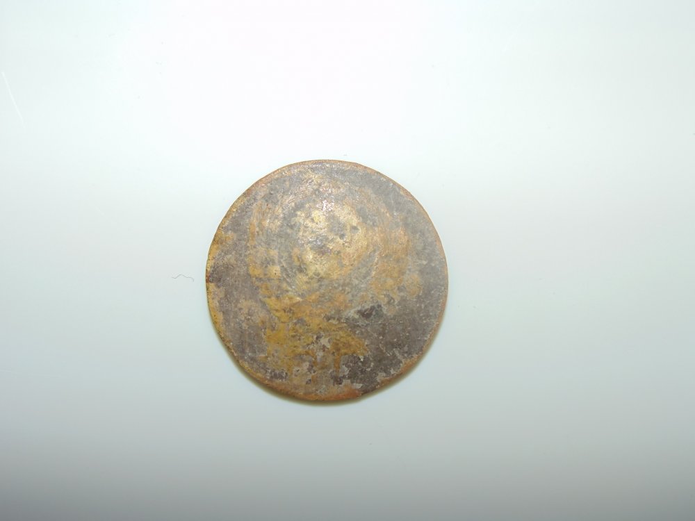

    перед тем как ударили морозы и земля промерзла в камень. был на копе,ходил с термом в дискриме, попался четкий звонкий сигал, по звуку понял что монета сразу. С глубины фискаря на свет появился монетообразный предмет:D. Линейкой не замерял, но думаю 25 см было точно
