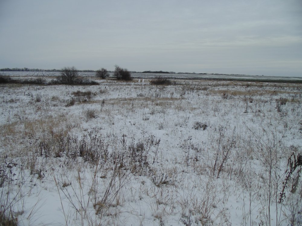

    Заказав, но еще не получив прибор,я уже знал куда выеду на тестовые испытания. Это постоялый двор конца ХVIII-XIX веков, место легко доступное, в плане логистики.
    Поэтому сказать, что оно копаное- ничего не сказать:D. Бывал там несколько раз сам и с комрадами. Место это видело уже разные типы приборов (ЕКСПЫ, ДЕУСЫ, АСЯ, ТЕРКИ). Последний раз я там был в начале осени, заехал на часик , но остался тогда без находок...

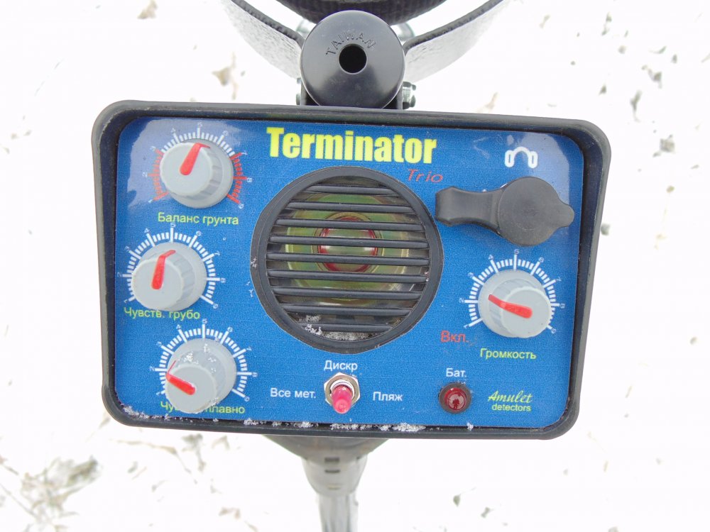

    И вот я на месте с ТЕРМИНАТОР ТРИО, отстроился быстро, без особых проблем и проволочек. Очень помогло в отстройке и регулировке прибора два регулятора (плавно и грубо). Проконсультировавшись с автором прибора, я выяснил, что грубо применяется при настройке в холодное время года, а на улице было -3. На земле разложил разные цели, протестировал их на звук и отклик прибора (порадовал 2х тональный отклик ).

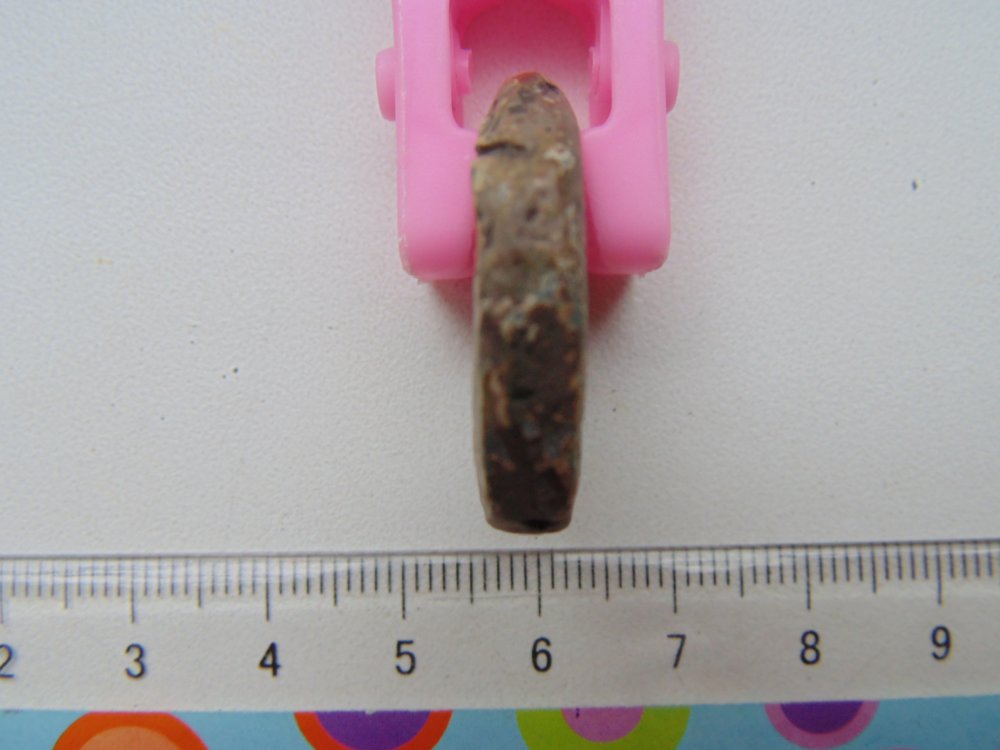

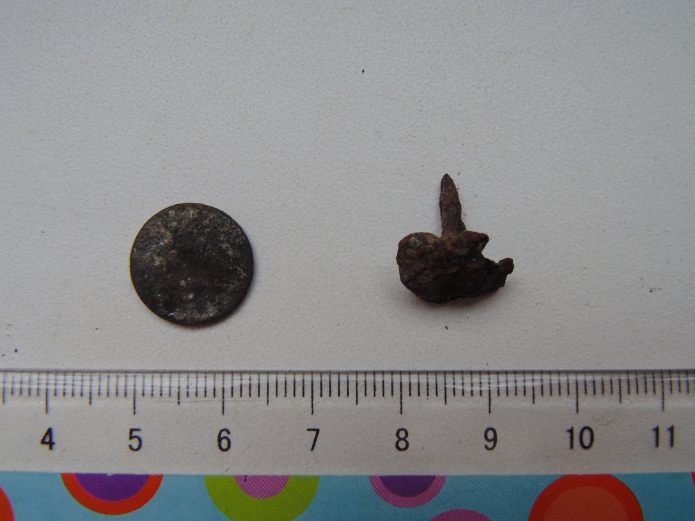

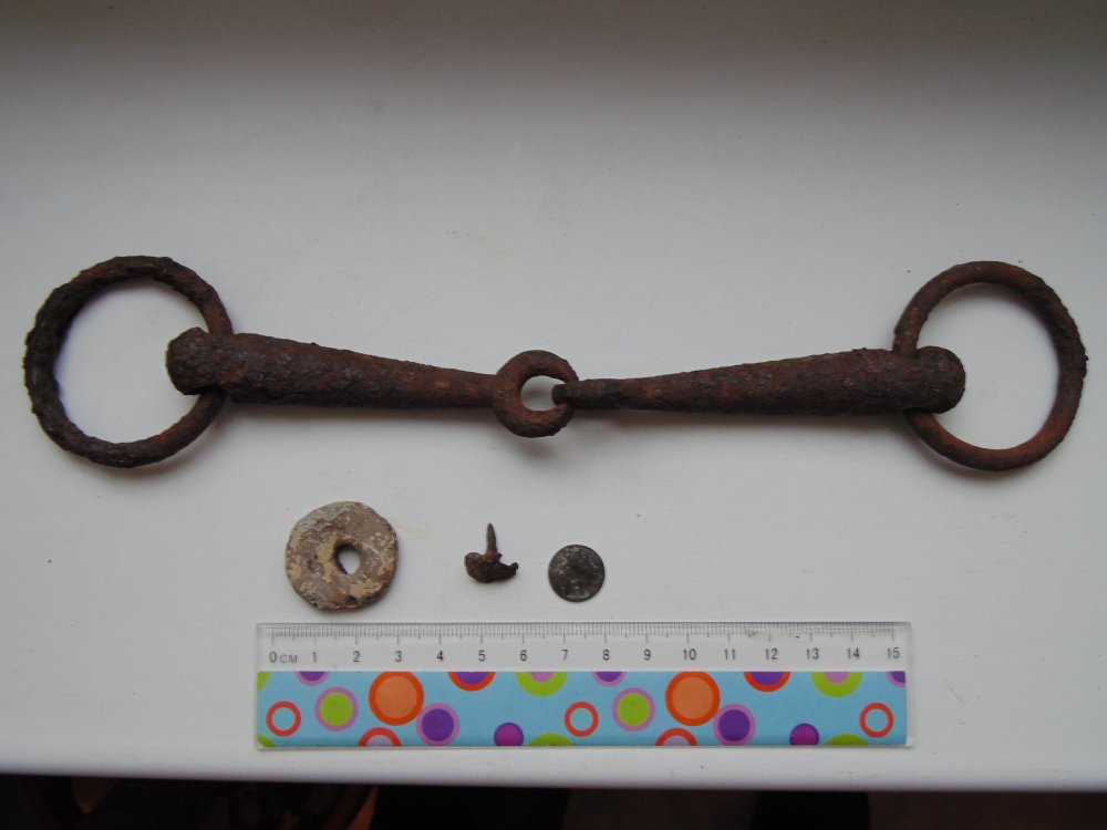

    И вот первые шаги с новым прибором. Ложных сигналов нет,даже при сбивании толстой сухой травы. Первый слабый но стойкий сигнал в обе проводки, копаю (земля еще копательная). Не сразу определил центр цели, пришлось расширится и вот у меня в руке какой то плоский кругляш... Мелочь, непонятная но все же находка! На сигналы и находки я вообще не рассчитывал, а тут еще один отклик . Копаю- и удивлению моему нет придела- УДИЛА:eek:!!!
    Ну тут я ващще окрылился, ну все думаю, щасс!!!!

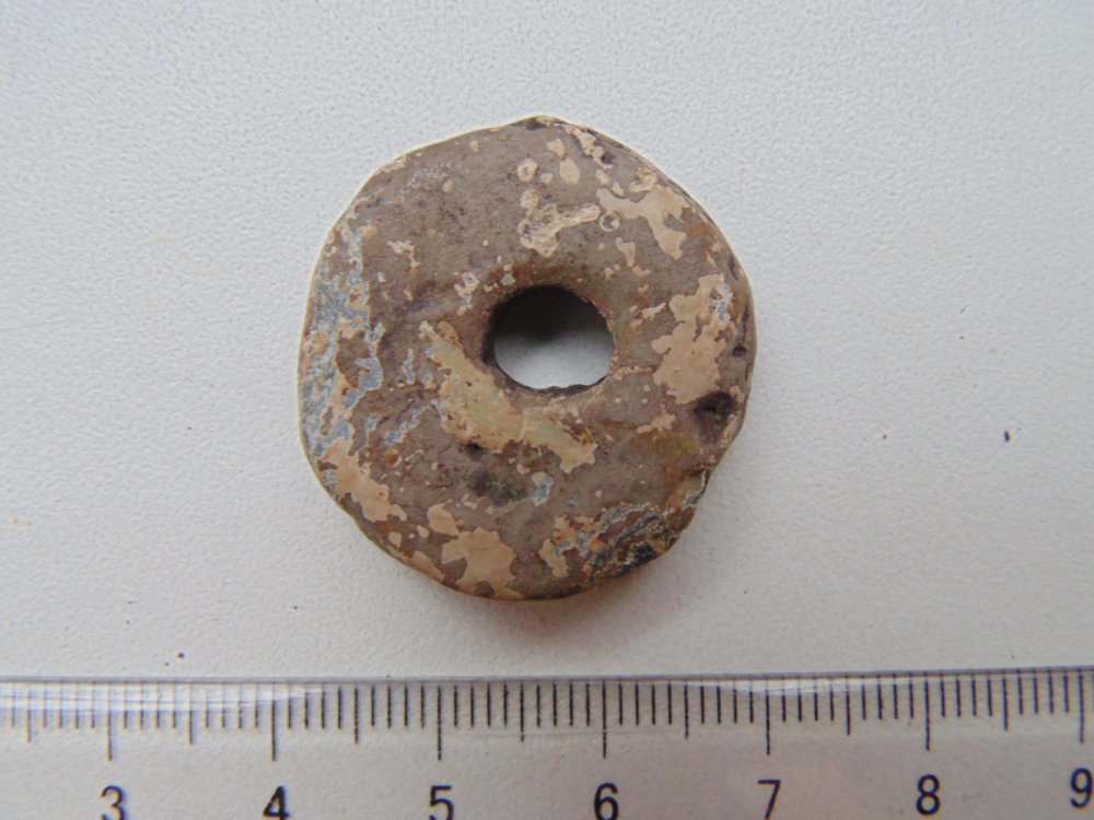

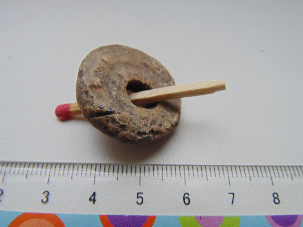

    Около получаса вообще не было сигналов, истоптал весь участок (по снегу легко смотреть , где прошел, а где нет). На последок еще один сигнал. Выкапываю, поначалу подумал монета (круглая, увесистая),когда нет... Круглый предмет с отверстием по центру?..

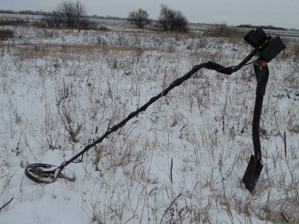

    Прибором остался доволел, придя к машине выпил чай, сложил прибор зачехлил лопату я с грустью посмотрел на поле...
    До нового сезона:).

  18. GOTH
    GOTH Gefreiter
    83
    Симфер.КРЫМ
    Свинцовое пряльце...
    OSTEON подобається це.
  19. OSTEON
    OSTEON Oberleutnant
    1.655
    Вниз по течіїї Борисфена
    Спасибо, уже комрады помогли в определении:beer:. Я вообще думал что это грузило с рыболовной сети или невода:)
