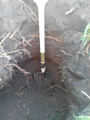

    ПРО каску с 1,2м? Да ну... Это уже глубинник, а не прибор среднего уровня.
  16. Serg-SPB
    Serg-SPB Oberleutnant
    6.984
    а вы думали, что? По воздуху 1,4м спокойно берёт.
    Кто сказал, что С-Про среднего уровня :D это же АКА (по факту он тянет на профи уровень, средним его называют сами АКА), навесить туда датчик 13-15", он и на 1,4м касон возьмёт, а с 18" так и 1.5 :smile_9:
    Смотрим видео и с каким запасом С-Про на НЕ МАКСИМАЛЬНЫХ настройках ловит этот сигнал, там ещё 2 деления до максимума по КТ было и 1 деление по РВ, катушка 9,5х12,5" 7кГц, лопата 84см.
    Вместе с 50-60см воздуха, сигнал прибор ловил с 1,5м, собственно там видно, какая высокая трава, это на месте будущего раскопа я её примял, а поймал сей сигнал махая над травой, услышал чёткий, цветной КТ, соответствующий крупному металлическому объекту, каске или крупной медной монете.
    А вот фото комрада из соседней темы, лопата 120см, сигнал пойман С-Про, по его словам был уверенным, в яме было 5 гильз 76мм:
