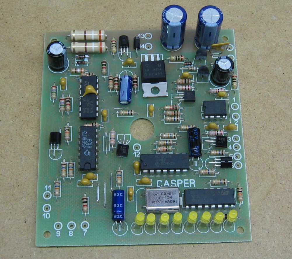

    Это не промо акция и не реклама, фото платы с сайта производителя. Снимок своего апарата сделать не могу по причине неисправности фотика. Просто до этого у меня был Кощей и у меня есть с чем сравнивать. Плату я заказывал у производителя по цене 150 грн. Качество изготовления отличное. А катушка мотаеться проводом сечением 0.35 кв.мм, длина провода 20 метров. Вариант оправки любой, индукция любая, прибор автоматически настраиваеться под подключенную катушку. Вот так

    Судя по тем микросхемам что используются, от Клона/Кощея он не далеко ушел, по этому каких либо супер характеристик ожидать не стоит, а если учитывать что на первую версию клона доступны исходники, то я думаю что это клон пи только переведен на более дешевый МК и светодиоды.
    Оправка понятно, а индуктивность не любая, далеко не любая, она должна быть в каких то пределах, от и до, попробуй намотай ка 2 млГн и посмотри что будет.
    Да и с параметрами что то не стыковочка, как это на монету 30 см , а на такой большой объект как ведро всего 60 см, а максимальная заявлена аж 160 см, бредятина какая то.

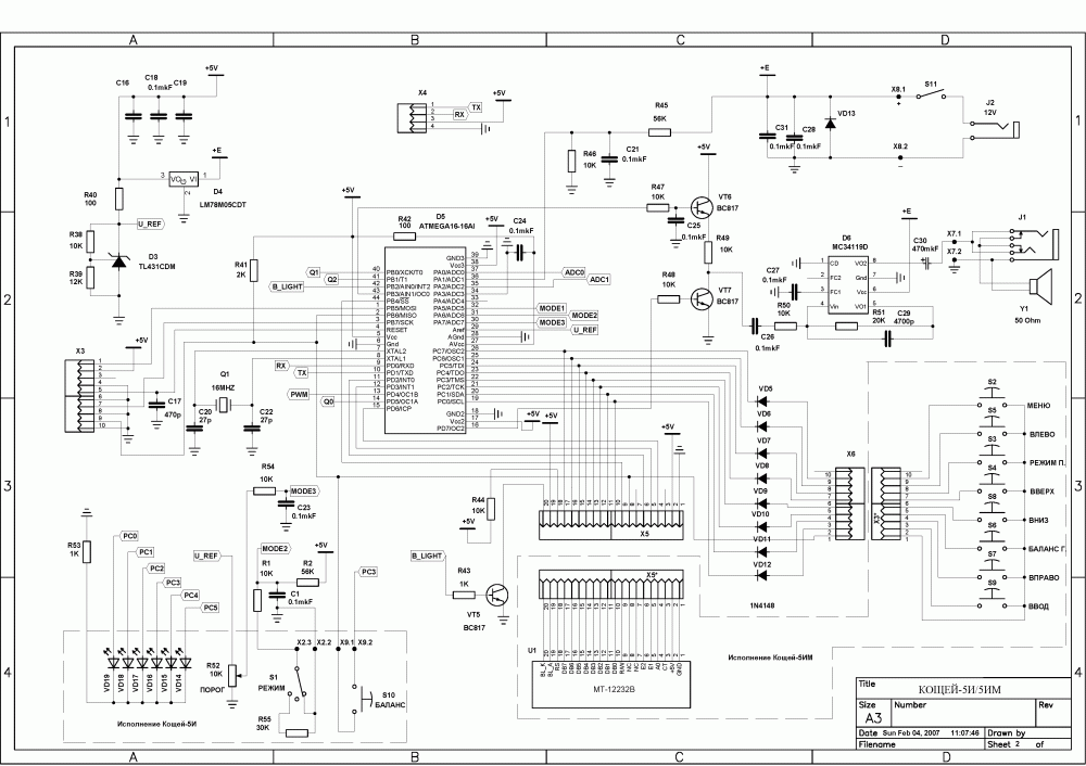

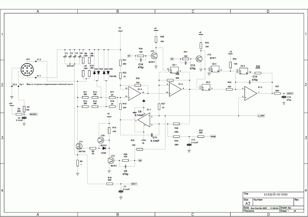

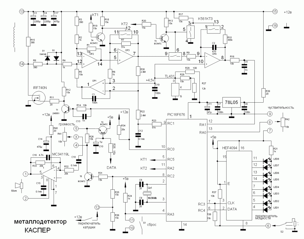

    Из анализа схем следует, что Каспер практически полностью содран с "Кощея 5И" с некоторыми упрощениями в драйвере полевика и обвязке первого каскада входного усилителя. Процессорная часть реализована на PIC16, а не на ATMEGA16, как у Кощея 5И. Что имеем в итоге - ворованная схемотехника с упрощениями, на гораздо более слабом процессоре, без возможностей программирования пользовательских режимов. Чуйка будет похуже, чем у 5И, энергопотребление выше. Продукт для "металлломщиков", не более того. Естественно, как у любого импульсника, дискриминация отсутствует. как явление.
    Для любителей разобраться самостоятельно - схемы "Каспера" и "Кощея 5И"
