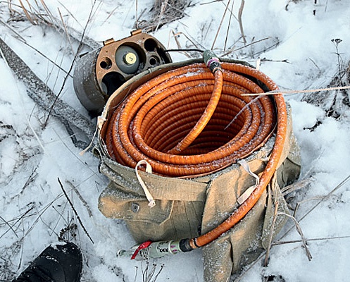

    а это разве не можно использовать!!
    и людей пожалеть
    ЗРП-2 ,, Змей Горыныч,,
    самым зрелищным моментом увиденного на полигоне стало проделывание прохода в минном поле с помощью ЗРП-2 «Тропа», прозванного в войсках Змеем Горынычем. У Змея Горыныча есть голова в виде порохового двигателя, тело, состоящее из оранжевого кабеля, который наполнен взрывчатым веществом, и хвост из тормозного шнура. Детонация заряда в кабеле производится с помощью огнепроводной трубки УП-60.
    Пока трубка горит, пороховой двигатель стартует и уносит 60-метровый кабель в направлении минного поля. За кабелем тянется 40-метровый тормозной шнур, один конец которого привязан к якорю. На высшей точке траектории полета Змея происходит натяжение, кабель падает на землю, и бойцы корректируют его положение с помощью тормозного шнура. Все это время горит пиротехнический замедлитель. Ну а потом происходит детонация. Проход получается хоть и узкий, всего 60 см, но земля по всей его длине вспахана очень эффектно — заряд мощный.
    Дальше саперы могут расширить его вручную, обезвредив мины и создав тем самым проход для боевой техники. ЗРП-2 легок, и рюкзак с ним может нести на себе один боец , есть и устройства для более широкого прохода.!!!!!!!!!!
    Останнє редагування: 9 січ 2015
