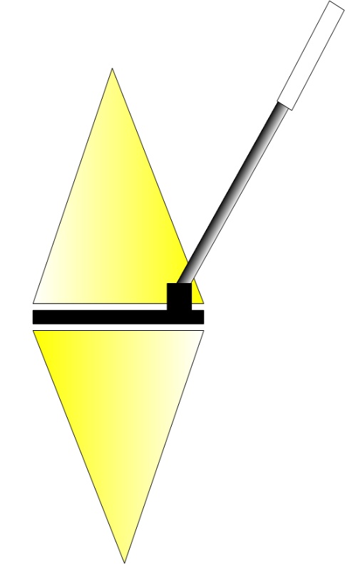

    Штанга находится в не зоны катушки.

    каким образом "вне"?????????
    что имете ввиду?

    Сама штанга идет с наклоном как мне кажеться,да и у моего старого прибора текстолитовая штанга была такой же длины.

    и что, что под наклоном? Это на что то влияет???
    Катуха ловит сигнал и от железки в полуметре сбоку....

    Датчик Штурмовских приборов имеет конусное поле чувствительности т.е. примерно такое как на рисунке, нижнее же колено из пластика необх-мо дабы нейтрализовать влияние штанги на баланс датчика + оно расположено под углом (противоположным полю чуств-сти датчика) и как заметил Wolfgrey находится в статическом режиме относительно онной, что и позволяет не напрягатся по поводу того что датчик будет видеть дюралевую часть штанги, при чем этот принцип работает и с куда более нежными датчиками нежели у штурмов...
    Ув. Wolfgrey этот способ приблуд из кусочков используют и сейчас, параллельно с использованием настройки катушек комп. витками, т.к. комп. витками далеко не всегда можно добиться необх-го баланса, по ряду причин...

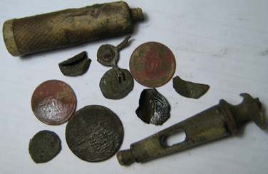

    Найдено за 2 часа между "глубинными" ямами кардинала(ценного ничего нет,но ведь могло быть;)). "Там одни гильзы,не ходи туда".После первых найденных монет, на человека(стаж с кардиналом более года,балансом пользоваться умеет) без слез нельзя было смотреть...
    Думаю не менее достойный ответ,критикана-теоретика,приверженца "заморской чудо-техники" с экранчиками и сменными катушками.

    Вполне нормальное явление для любого прибора, потому что прибор тут не при чём - в реале практически никто не выполняет теоретическую рекомендацию располагать взмахи катушкой таким образом, чтобы они перекрывали на 0,5 диаметра катушки предыдущий взмах. Ходить таким "черепашьим" шагом-сущая пытка. Потому пропуски неизбежны. Я неоднократно подымал интересные находки не только между чужими ямками, но и между своими собственными :D. Так, "отдыха для" уже лет пять катаюсь на одно распаханое селеньеце размером в плане примерно 400х100м (самая богатая зона примерно 50х100). И никогда не возвращаюсь "пустым". Конечно, количество находок уже не то, что раньше, но понемногу радует. Так что находки между чужими ямками иллюстрируют не столько качество прибора, как прилежание его оператора. Однажды на лесной корчме, утыканой ямками как дуршлаг (зарыты, но на дёрне видно) - ногу поставить некуда, на глубине сантиметров в 15 поднял очень колоритный нож с бронзовой оковкой ручки (сама ручка сгнила - дерево). Не заметить такую цель не смог бы ни один прибор. А вот оператор пропустить смог и, судя по интенсивности копа, пропустили не единожды.

    Поверьте мне,дело как раз в приборе,вернее в отсутствии у Кардинала снайперки.Его владелец ходил за мной,проверял сигналы и "кусал локти".;)

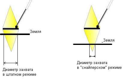

    Бедный владелец Кардинала - если бы он внимательно читал эту ветку - то знал бы о таком методе "снайперского поиска", как обычное поднятие катушки чуть выше над грунтом. И не пришлось бы "кусать локти".
    Для справки: "Снайперка" -катушка маленького диаметра (6-8 дюймов), ищущая мельче, но позволяющая гораздо точнее выбирать цветнину на замусоренном участке.
    Почти тот же эффект можно получить, подняв катушку выше, уменшив, (как и у "снайперки") глубину, но и сузив тем самым "пятно поиска". Безусловно, Проводить "снайперский" поиск со специальной катушкой удобнее, но зато не нужно её покупать (а они недешёвые) и возиться с подсоединением, что со временем плохо влияет на разьёмы и состояние кабеля. К тому же подьём катушки можно и нужно производить, когда начала часто "щёлкать" чернуха (мусор), чтобы по-быстрому "снайперски" пробить замусоренное место. И не нужно разбирать прибор посреди поля, как в случае с присоединением другой катушки..

    Какое счастье что он ходил рядом с человеком который читал эту ветку!:D Или вы думаете что я по малодушию не сказал ему об этом методе?Работает он(метод) только на бумаге(в теории).На практике-теряется чувствительность к мелким целям и глубина в общем,кроме того уходит баланс земли,да и луч у снайперки гораздо тоньше...ну не видел Кардик этих целей, ни под каким маринадом.
