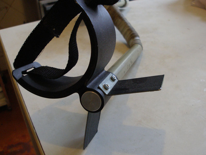

  4. yu_riy
    yu_riy Oberschütze
    43
    Kharkov
    Немного фантазии и усердия...(уши -алюминий)
    6 користувачам це сподобалось.

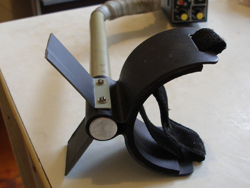

  5. yu_riy
    yu_riy Oberschütze
    43
    Kharkov
    и еще я заменил аккумуляторы АА на ААА (кассеты для аккум. пришлось
    спаять и скрутить скотчем,т.к. на 10 шт. ААА кассет не нашел-только
    на 4 и 2)-это минус 150-180г. от веса прибора.
  6. Seksinika
    Seksinika Leutnant
    3.117
    Киев-Украина...
    На мой взгляд это оптимальный вариант из увиденных, думаю что если производитель добавил бы к прибору что то подобное то было бы только лучше...
  7. Searega
    Searega Stabsgefreiter
    396
    пгт городок-герой Ельгород
    Есть решение проще и эффективнее:удаляешь старую подставку и крепление которое упирается в плечё руки (всё это на консервацию на случай продажи прибора), вместо этого используете 2 обрезка пластиковой канализационной трубы на 80 и на 100 мм, из 80-й вырезаете поддержку для руки без петель для пояска,100-ю режете минимум пополам, всё это стягиваете через алюмин штангу болтом

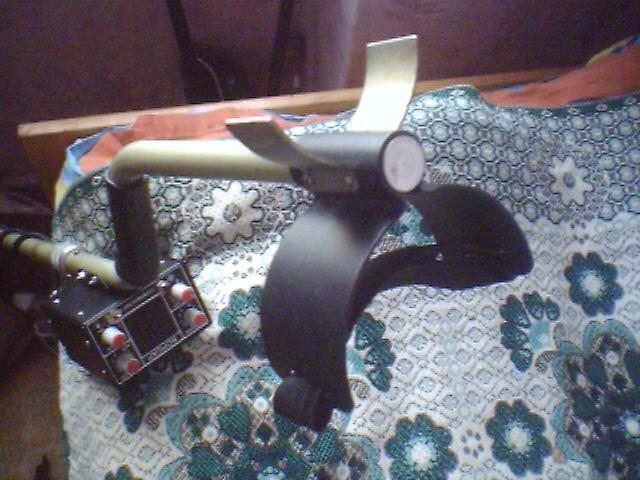

  8. S.A.W.
    S.A.W. Leutnant
    255
    490
    2.025
    Ukraine
    на днях сделал подобную конструкцию как yu_riy, теперь прибор на раскопе кувыркаться не будет;)

  10. Govtva
    Govtva Oberst
    3.766
    Украина,Полтава
    Острые края упоров могут мешать при махе,лично я нашел дюралевый круг (циферблат от будильника) покрасил его прикрутил к ранее указаному фиксатору для трубы и немного согнул по направлению к земле.Вчера попробовал в поле прибор не переворачивается и стоит надежно.
