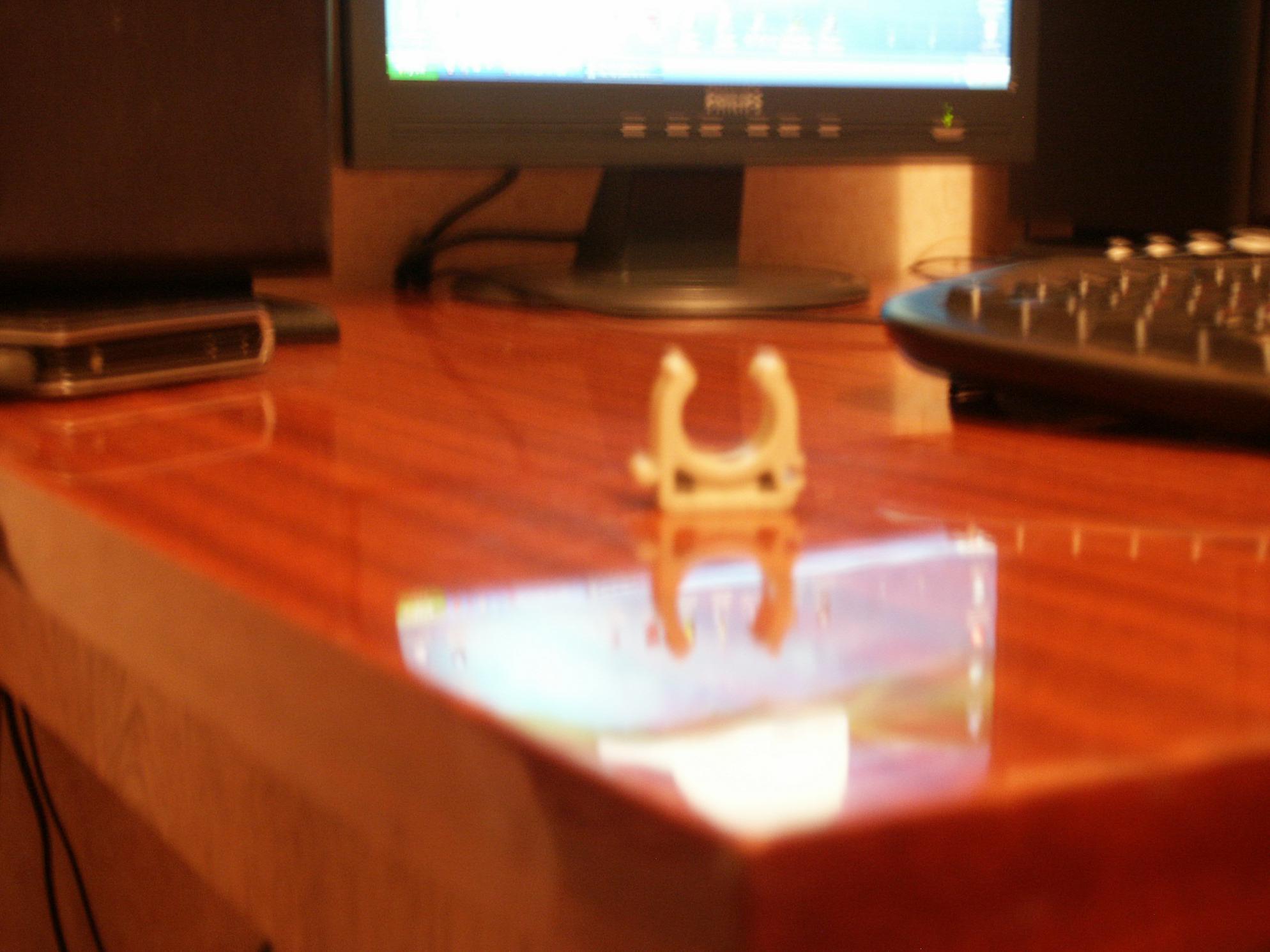

    Кажется нашел начало решения проблемы с подставкой.
    Для начала надо купить фиксатор для пластиковой тонкой водопроводной трубы которой ее крепят к стенке.Стоимость 70-80 копеек.Уже имеем минимальный упор который четко надевается на штангу.В зажиме пластиковой трубы есть отверствие под болт.Что нам и нужно,а что удобней прикрепить дальше давайте думать...

    Ну-ка, ну-ка, набросай задумку любом редакторе..
    :rolleyes:
    upd. Все, понял о чем речь, интересное решение, тем более, как бы съемным получается, но есть и минус- будет прокручиваться.

    Прокручиватся не будет так как самый малый зажим сидит очень плотно так как эти фиксаторы сейчас есть нового образца и они более мощные.Попробую для тех кто не видел завтра фотку скинуть.Если инет потянет то и сейчас.

    Кажется подойдет половинка от фиксатора малой водосливной трубы.Потом куплю и испытаю.:)

    Уважаемые камерады.клипсы от сантехники очень хлипкая конструкция,я брал полосу выгинал в тисках, просверлил два отверстия в каждой половинке и получил то что хотел,но есть еще проще способ,разрезать трубу 3/4 болгаркой вдоль(труба по размеру подлокотника просверлив предаварительно 2 отверстия насквозь сверлом 4 мм, и потом приварить к любым удобным для себя ногам,(варить лучше углекислоткой или постоянкой электродом двойка,либо выгнуть полукруг и сверху по центру приварить две половинки трубы так чтоб она одевалась на подлокотник,извиняюсь что не могу выложить фото нет цифровика и опыта.На всю штангу кроме нижнего колена одел велосипедные грипсы из красной микропоры,5 грн комплект,ушло 2 комплекта,продаются в веломагазинах,цвет любой, одеваются прямо сверху существующей конструкции и ручки.Зимой руки не сильно мёрзнут и защита от мех- повреждений.
