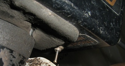

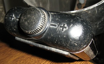

    Попал сегодня в ремонт "папа" Кардинала -Fisher 1266-X.
    Думаю многим будут интересны основные отличия.
    1-Катушка меньше(8") и тяжелее ,но бывают и больше и меньше.
    2-Батарейный отсек под локтем,2 холдера по 4АА
    3-Нет ручного баланса земли,автомат справляется хорошо.
    4-Удачное расположение триггера -на себя пинпоинт,среднее дискрим1,от себя дискрим2.
    5-На воздухе 5 коп до реформ.-25см
    6-Штанга 2х секционная,но добротнее.
    7-Работа пинпоинта не ограничена по времени
    В остальном очень похож,даже похрюкивает,правда меньше.
    В общем, копия не хуже оригинала:smile_12:
