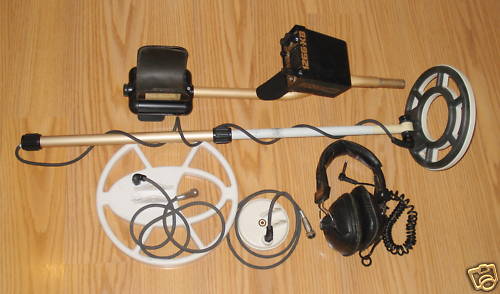

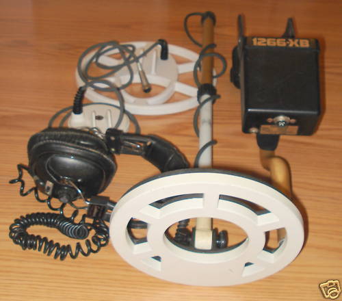

    А вот моно 12-15 дюймов самое то,к мелочи чуйка упадет,глубина добавится на крупняк.А если еще 4-5 дюймов снайперку -цены бы ему не было.На ибее 1266 меньше 200 не уходит,с штатной катухой.

    Класный "папик", да еще под локтем что то типа противовеса.

    "Класный "папик", да еще под локтем что то типа противовеса.
    Сдесь была инфа , со ссылкой на производителя, что он и думать не хочет о дд, но тогда раз ему не навистен этот фомат былоб не плохо если он расширил асортимент моно катух. Как по мне неплохо 6" и 10" или 12""
    У Кардика штатная как раз 10";) Надо 12- 15 тогда и с 2500 можно соревноваться.
    Я "системный" блок под локоть перекидывал,а кнопку пинпоинта на место блока-равесовка супер.
