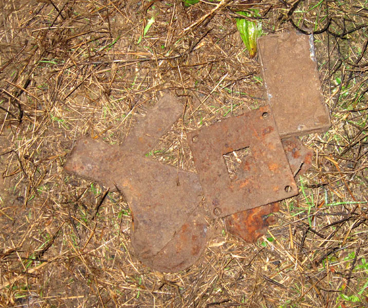

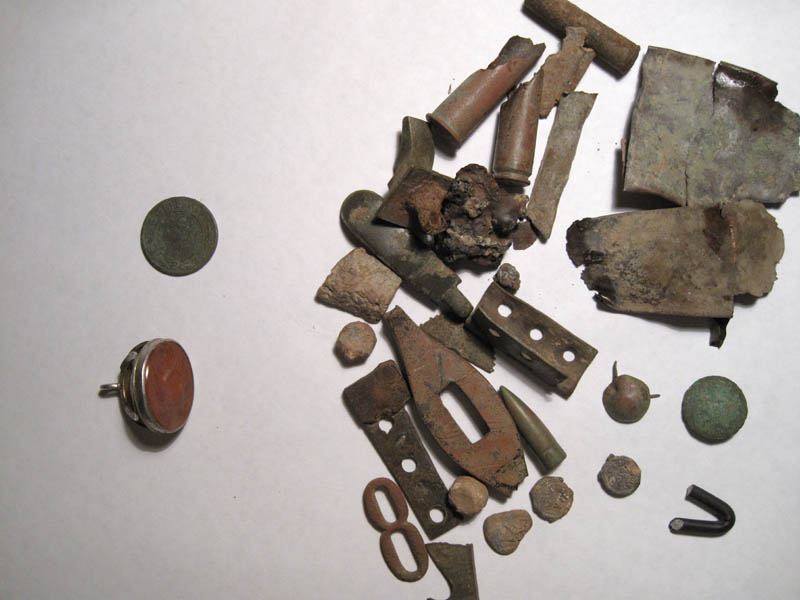

    Теперь, как и обещал краткий рассказ про полевые испытания GMP. Вчера сорвался пораньше с работы и хоть моросил небольшой дождик, решил проверить эту штуковину в деле. На упоминаемое мной урочище не поехал, бо не рискнул переть на легковушке 5 км. по лесной дороге, которая после недельных дождей местами превратилась в хороший ручей. Поехал на бывший фольфарок. Место рядом с трассой, сейчас там колхозное поле распаханное, но не засеянное. Выбивается это место всеми кому не лень уже не первый сезон, но ежегодное распахивание выносит наверх всё новые и новые находки. Скажу так, пару недель назад я лазил там (где-то полдня) с КСМом, кроме кучи шмурдяка достал всего пять монет (имперская медь).
    На этот раз поиски были и того меньше, чуть более двух часов. Поле мокрое и вязкое, грунт суглинок, местами с песчаными проплешинами – везде по поверхности «остатки» прежней жизни: кирпичное крошево, обломки керамики, чугунков и прочее «хозяйство». Любопытно, что до меня уже в этот день кто-то лазил тут, кругом следы-ёлочки и местами незакрытые ямки. Короче, первые полчаса я просто балдел от обилия звуков, которые выдавал данный прибор. Повизгивания-поскрипывания-похрюкивания на каждом шагу. Одним словом, вынос мозга. Но потом, покопав для ознакомления разные сигналы, потиху начал привыкать к трелям. А к концу копа почти без ошибок отличал железяки от цветмета. Шмурдяка цветного вырыл немало, из находок только «двушка» A-III и фамильная гербовая печать (в серебряной оправке).
    Отмечу несколько характерных нюансов. Как и предполагалось, крупное железо поёт хорошим средним тоном (в Корсаре то же самое). Среднее железо на глубину в полштыка поёт тоже средним тоном, но сравнительно легко идентифицируется по призвукам. Но чуть глубже, это же железо уже поёт без призвуков всё тем же тоном. На глубине, примерно в полтора штыка оно уходит в высокий тон, как медь и серебро (но сигнал, явно не «монетный»). Если выкопать эту среднюю железяку на поверхность она продолжает под катухой петь, но покороче. Если помним, то Корсар такие железки из-за гало-эффекта тоже цепляет, как цветняк, но в отвале они уходят в отсечку и, проверив отвал, уже не ищешь их, а преспокойно зарываешь ямку. GMP пищит на эти железяки и в отвале и даже на поверхности. Короче, копать приходится гораздо больше (ковыряться в том же отвале). Далее, чуйка к мелкому цветняку, просто сумасшедшая: мелкие пломбы и дробь уверенно пищат, как монеты, с глубины штыка (а у фискаря это 28 см). На всякие глубинные и тихие сигналы я просто не заморачивался – их было много, но руки отваливались махать лопатой, а ноги таскать по два кило налипшей земли. Ещё хочу заметить, мелкое железо GMP вообще не видит (режим «порог железа» в «авто», «уровень железа» на минимум). Если Корсар уверенно сносит ржавые кованцы (ясно, что в грунте), особенно с большими шляпками, в цветняк, то GMP они по-барабану.
    Пока выводы делать рано, но скажу так – ожидал от прибора большего. Для ленивцев и новичков данный прибор не подходит, однозначно. Всё-таки, правы те, кто классифицирует данный МД, как дополнительный к основному-универсальному (та же Тёрка или Эксп).
