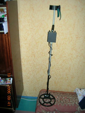

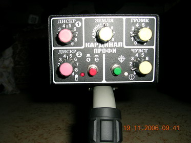

    Вот прикупил и себе Штурма! Кардинал - Профи. Доволен как слон. Стас сработал оперативно как и обещал! К инструкции даже личное письмо вложил. Прибор сделан на отлично!! - прям как фабричный! Удивляюсь, почему он ( Стас) ещё свою фирму не открыл по изготовлению данного девайса!

    Старый пионерЪ - по цене созвонись со Стасом и узнай. Последняя, помоему, была 265 бакинских. Касаемо всего остального - почитай на сайте о "Кардинале" - "профи" - его следующая модель, там добавлена ручная отстройка от грунта. Вроде, чуйка чуть получше и динамик сбоку.

    Если жмут и нужен именно универсальный - тогда "Кардинал-профи", Машина проверенная: получил-распаковал-включил-пошёл. Если совсем жмут, но всё равно нужен - слышал неплохие отзывы о "Грозе". Посмотри тут - первоисточник http://ciklon.com.ua/prices.htm Поставляется в т.ч. без штанги, за счёт чего дешевле, но надо руками поработать. Сам с ним не ходил, потому рекомендовать не могу.
