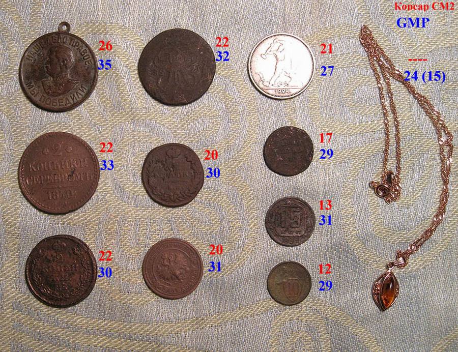

    Не знаю к месту ли будет мой пост, но рискну, т.к сие касается и Корсара. Если что, то зоркие модераторы могут снести его в тему про Goldmaxx.

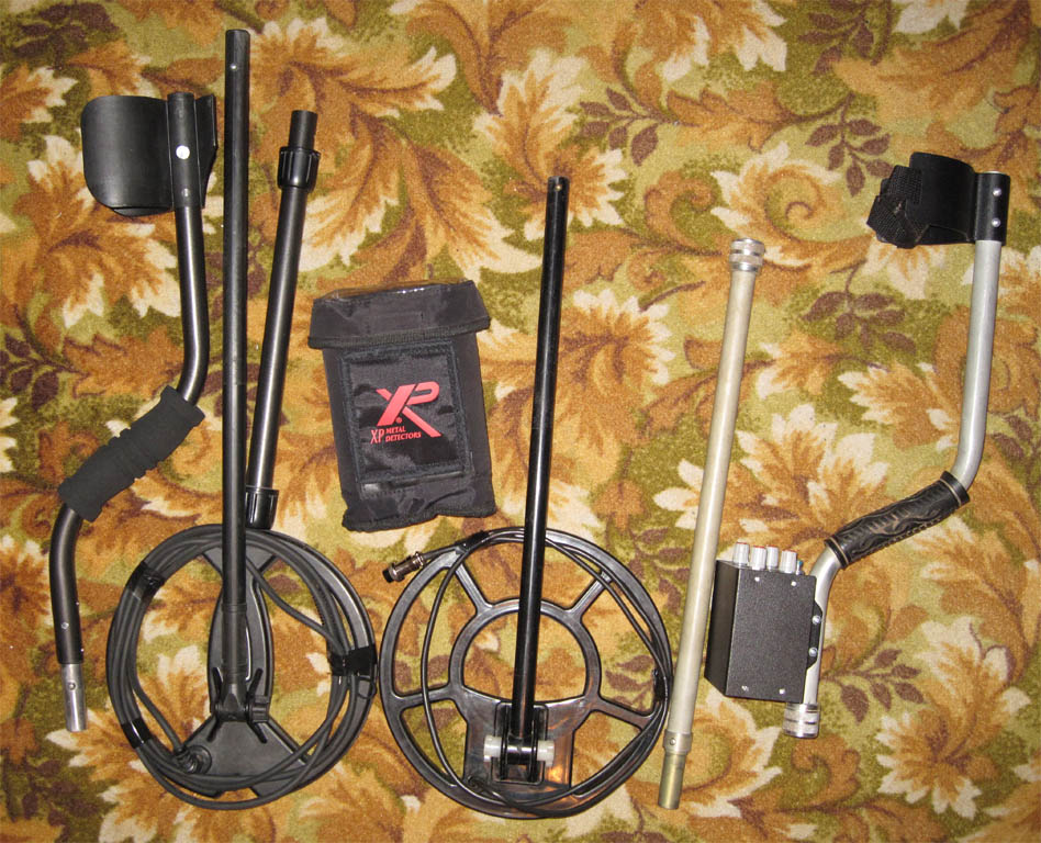

    Стал обладателем (пока ещё не знаю, счастливым ли) девайса XP Goldmaxx Power. Пока, в поля ещё не выбирался, но решил вот дома сбацать сравнительный тестик: Корсар СМ2 и вышеобозначенный агрегат. Домашние тесты дело неблагодарное, но всё же позволяющие сделать некоторые выводы. Для начала напомню, что XP GMP (будем его так в дальнейшем звать) прибор (французского производства) специфический – без визуализации, полуаналоговый, частота 18кГц: основное предназначение его это поиск мелкого цветняка в местах обильно нашпигованных мелким же чёрным металломусором. Подробной информации по этому изделию очень много, и повторяться я не буду. Многие поисковики, в основном «старинщики», приобрели данный прибор, как второй, надеясь на обещанные рекламные заявления. Про рекламу данного МД можно слагать легенды, кратко скажу – очень умелый ход хитрых французов, дал поразительный результат – детектор стал, одним из самых обсуждаемых на постсоветском пространстве (если учесть, что в начале года у нас о нём вообще мало, кто знал).
    Ну, вот и ваш покорный тоже повёлся на хитрую пиар-компанию и приобрёл енту штуковину (правда, б/у – дабы сэкономить).
    Итак, для тестов взял немного монет и драгметалла, что были под рукой, а также металломусор для проверки дискриминации. Ниже, сразу же приведу список и результаты замеров по воздуху, первое значение для Корсара, второе для GMP. Настройки для Корсара: «Грунт» 4,5; «Дискрим» 3; («Порог» – без разницы (он не влияет в режиме дискриминации, но у меня посередине). GMP: «Iron Threshold» auto; «Silencer» 0; «Sensitivity» в границе зон (заводская отметка); «Ground» - посередине (заводская отметка); «Iron volume» - выкл.
    1) медаль за Победу над Германией 26 см; 36 см.
    2) 2 копейки серебром Николая I 23 см; 33 см.
    3) 2 копейки Александра I 22 см; 30 см.
    4) 2 копейки Елизаветы Петровны 22 см; 32 см.
    5) 1 копейка Александра I 20 см; 30 см.
    6) полушка Анны Иоановны 17 см; 29 см.
    7) 2 копейки Николая II 20 см; 31 см.
    8) полтинник 1924г. 21 см; 27 см.
    9) 15 копеек 1939г. 13 см; 31 см.
    10) 10 копеек 1933г. 12 см; 29 см.
    12) золотая цепочка с кулоном
    (кучкой) ---- 24 см.
    (развернута) ---- 15 см.
    13) латунная гайка (до кучи) 25 см 35 см.
    Нужно заметить, что GMP, прибор трехтональный: низкий тон – железо, средний тон - низкопроводный цветмет, высокий тон – высокопроводный цветмет. Т.е. золото и «советы» звучат средним тоном, медь и серебро - высоким. При тесте я фиксировал замер при хорошем устойчивом сигнале («копай не сомневайся»).

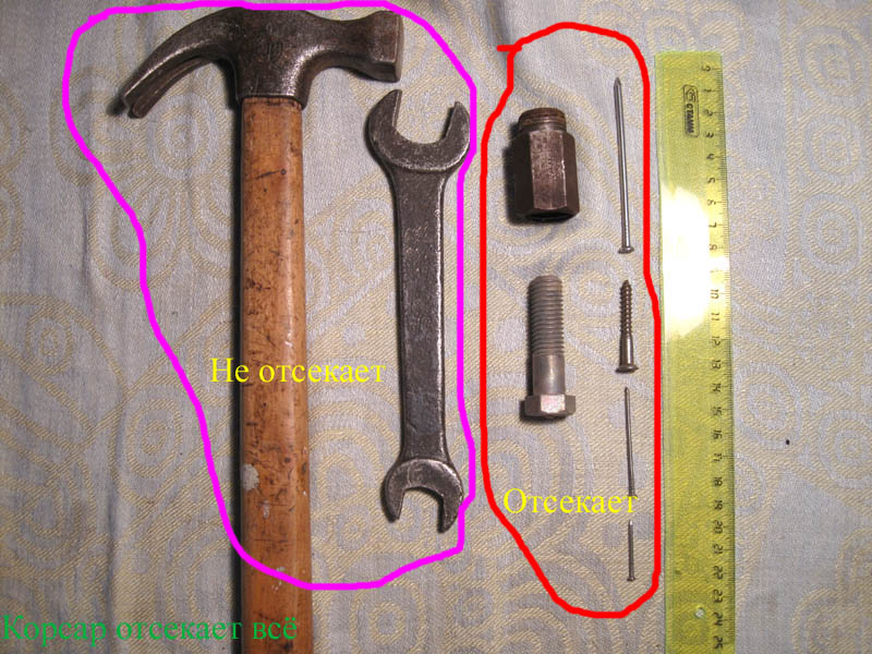

    Далее, дискриминация. Отмечу, что Корсар замечательно справляется с этой целью – отсекает все предметы, что на фото. Если монета (а я экспериментировал на «двушке» Александра I) находится рядом или поверх железяки – чует монету, как и без «чернухи». Но если «железяка» лежит сверху и хоть на треть перекрывает цель (я экспериментировал с болтом М14), то всё – тишина.
    GMP в плане отсечки, полная загадка для меня. Нет, я в курсе, что у него дискриминатор отсутствует как таковой (поиск всё время в режиме АМ), но канал железа, уже на цифровом уровне подвергается обработке. Короче, железную мелочёвку от гвоздя до болта отсекает хорошо. Если железяки рядом или ниже, и даже над целью – видит цель, но поёт она уже не высоким тоном, а средним. А вот крупное железо (в моём случае рожковый ключ и молоток) поёт средним «цветняком», причём без всяких там хрипов скрипов, (как пишут) абсолютно чистый сигнал. Далее, пытался понять назначение регуляторов «Iron Threshold» и «Iron volume». Разбирался на крупных железяках, т.к. мелочь он на вышеприведенных настройках отсекает, без вопросов. Вот краткие замечания. Если «Iron Threshold» оставить на автомате, и крутить «Iron volume» то звук этой железяки становится переливчатый от низкого к среднему тону, но после середины шкалы звучит только средним тоном. «Iron Threshold» никак не влияет на отклик от крупной железяки – крути не крути, она воет средним тоном до середины этого регулятора и уходит в высокий тон дальше по часовой. А вот с мелким «черняком» эти крутёлки всё делают, как и описано в инструкции: «Iron Threshold» в начале шкалы тот же болт заставляет звучать средним тоном, а по мере увеличения значения сносит его в низкий тон, как и положено для «чернухи», при этом всё же заметен перелив звука, который устраняется крутёлкой «Iron volume»… Короче, прошу у публики прощения за «многа букфф», но даром красноречия не обладаю. Моё резюме (предварительное и остановлюсь, пока, на минусах): прибор чрезмерно чувствительный (долго носился по хате, пока нашёл место, где GMP перестал повизгивать и я провёл тесты, хотя Корсару было по-барабану – главное на метр от железа да от стен) – если убрать чуйку, то глюки исчезнут вместе с глубиной поиска. Это первый минус. Далее весь средний (не говорю уж про крупный) «черняк» - будет мой (бедная моя лопата и дряхлеющий организм). Это второй минус. Далее, габариты (нижнее колено штанги длиннее на 15 см) больше чем у Корсара – в мой рюкзак не влiзе. Нужно шить отдельную сумку…
    Вот пока так, если камрадов заинтересуют результаты полевых испытаний, то отпишусь и по ним. Да, замечу по поводу отсекания «черняка»: крупное железо и Корсар опознает как «цветняк», а среднее, если проржавело, тоже поёт цветным сигналом, пока не выкопаешь (ох уж этот гало). Так что копать придётся, думаю, не больше чем и с Корсаром. Для ленивых есть X-Terra 70…

    Ну, это обычный рекламный ход, точно также ведёт себя та же "тёрка" (во "всех металлах"), да и Корсар не уходит в отсечку, а сигналит (без монеты отсекает железку) . Другой вопрос, когда в режиме дискриминации та же "тёрка" не видит монету, лежащую на ладонь от железяки (вернее, слепнет при проводке от железки к монете), но это беда многих "цифровиков" - скорость восстановления после перегруза массивной черниной.
    То, что видит золото (и на приличной глубине), это плюс, но учитывая безразборность в характере целей (кусок фольги, точно также будет звинеть, как и цепочка), прибор не подходит для пляжа, однозначно (ну, разве что пару амбалов с лопатами нанять для тотального копа). Данный девайс я приобрёл сугубо для зачисток выбитых мест - таких есть много. Уверен, находки там есть ещё и стоящие, но мелкой чернины пруд пруди и тот же быстрый и стойкий Корсар на дискриме слепнет (не говорю уж про цифровые МД). Завтра планирую небольшую вылазку, будут реальные впечатления, хотя, для того чтобы понять любой "аналоговик" нужно выездов с десяток-полтора, как минимум...
