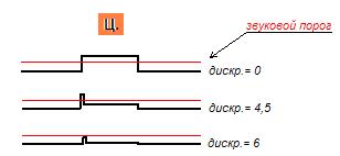

    Дискрим "не знает", что под катушкой, если уровень "ответки" от находки превышает порог фильтра, который мы называем дискриминатором- мы услышим чистый звук, если звук придавлен, значет "ответка" очень близка или совпадает с порогом, а если ниже этого порога мы услышим лишь щелчек, а если совсем ниже порога- ничего не услышим. Вот визуально набросал:
