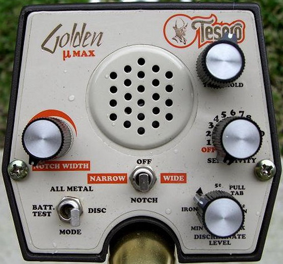

  14. kt315
    kt315 Stabsfeldwebel
    1.536
    Base 211 Neuschwabenland, Antarctica
    ему бы надо подсказать как переключить прибор с режима ВСЕ МЕТАЛЛЫ на ДИСКРИМ. слева внизу тумблер поставить в положение как на фото. очевидно он новичок... нет опыта...
  15. Serg-SPB
    Serg-SPB Oberleutnant
    6.979
    я вот тоже об этом подумал :D
    бывает...:smile_9:
