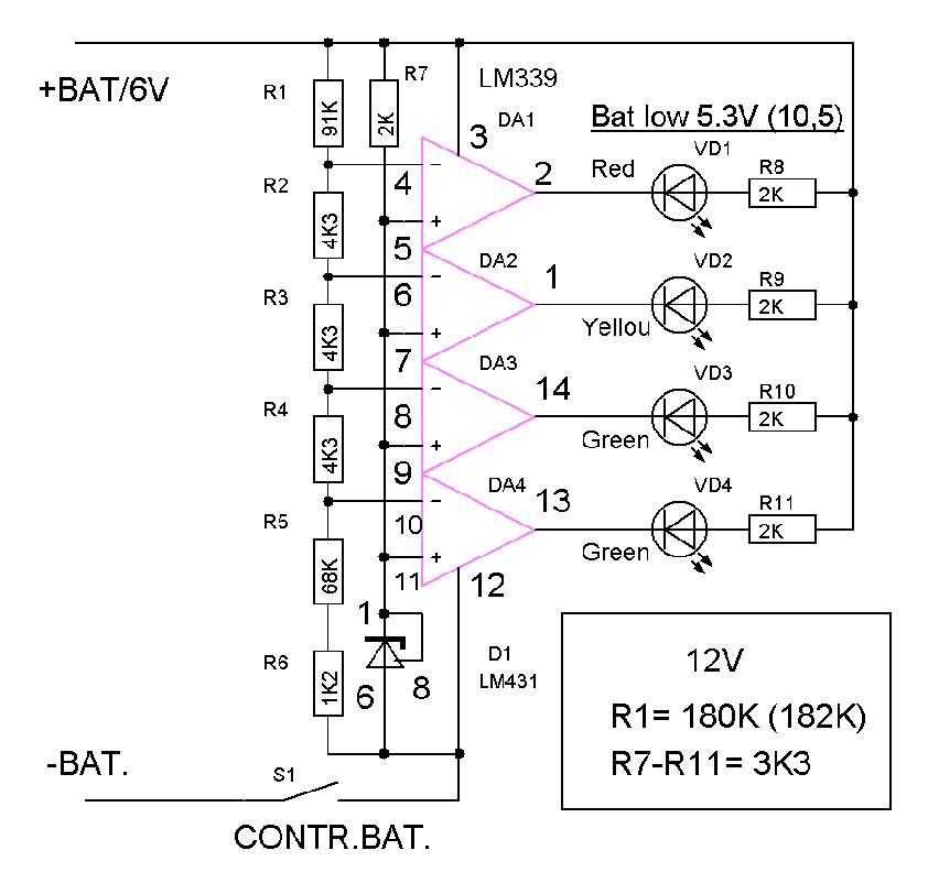

  9. RaDevan
    RaDevan Oberfeldwebel
    2.067
    Kiev
    Вот вам товарищ, такая конструкция, трохи фантазии, умения рукам, и проблемы нет )))

  10. Валерий Ч
    Валерий Ч Stabsfeldwebel
    869
    Спасибо, но я давно ничего не паял и такую схему не одолею.
