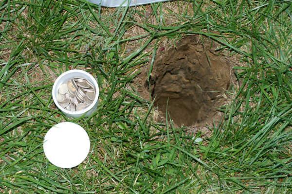

    в тесте Моланд использует 3 фунта серебряных монет (silver US quarters) это приблизно 0,454*3=1,36 кг. зарывает на глубину 24 дюйма - 61 см - соответсвует верхнему краю контейнера с монетами. так что глубина 'уровня монет' соответствует точно 25 дюймам=63,5 см. приборы на снимке - первые которые были использованы. среди них например были Гарретт с глубинной насадкой и two-box Фишер Джемини 3 и Дисковери ТФ900.

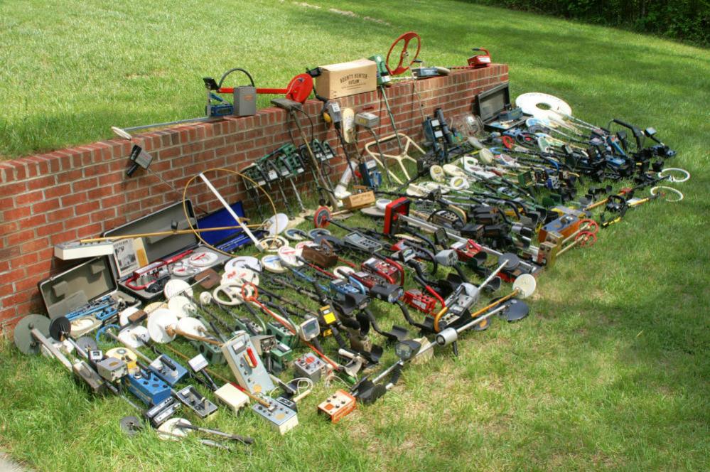

    коллекция металлодетекторов Моланда. Моланд может провести вышеописанный тест с любым из этих приборов. к великому сожалению 1,5 кг монет НЕ обнаружены на глубине 63 см. поэтому обнаружение клада задача достаточно трудная. если не сказать невыполнимая.
    сорри. 34+34=68 см

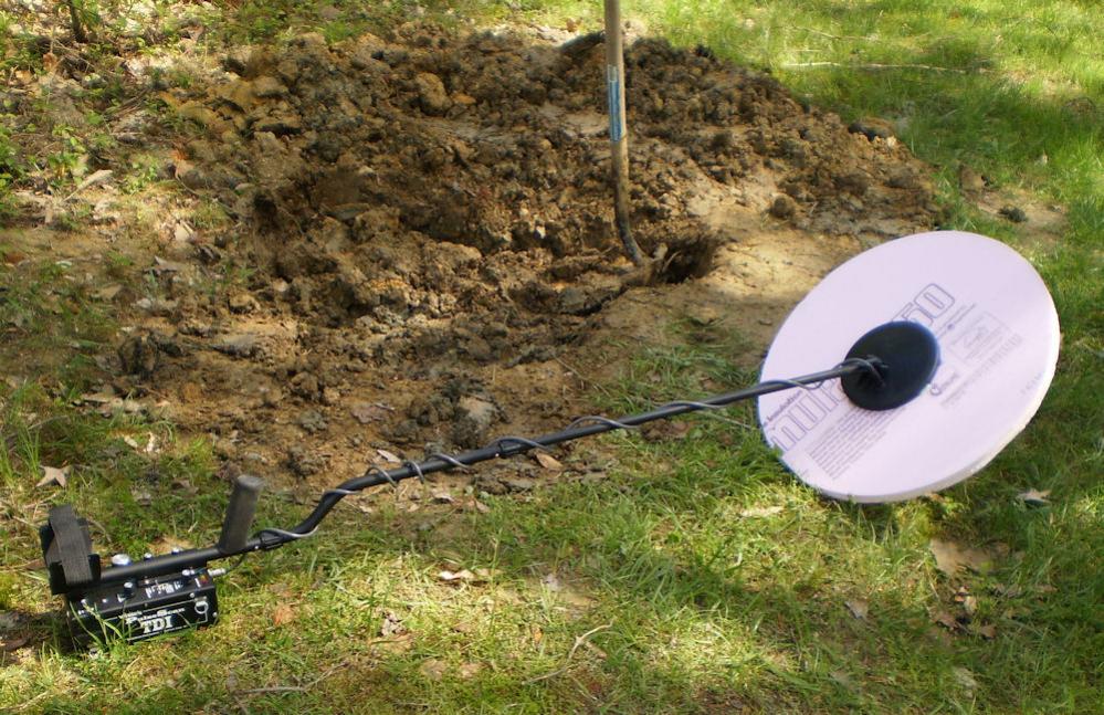

    катушка 24 инчевая (61 см) сделанная специально Моландом для TDI. TDI последняя разработка White's, импульсник. для вышеописанного теста с кладом 1,5 кг серебрянных монет закопанных на глубину 63 см.
    http://www.geotech1.com/forums/showthread.php?t=15459&highlight=TDI
