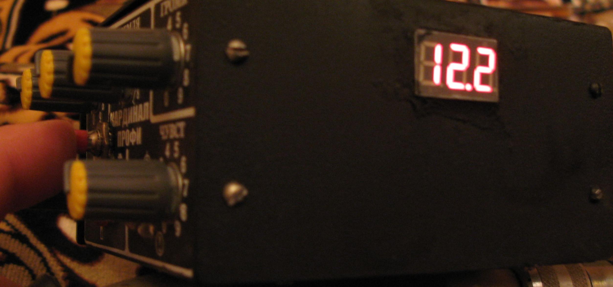

  20. kachock
    kachock Schütze
    16
    харьков ua
    вот вроде решил проблему с индикатором зарядки.
  21. Serg-SPB
    Serg-SPB Oberleutnant
    6.979
    Что за приборчик установлен, и какова его цена?
  22. kachock
    kachock Schütze
    16
    харьков ua
    установил цифровой вольтметр постоянного тока от 8 до 20 В.
    полная розрядка 10.4 В.поная зарядка примерно 12.5 В.
    цена на радио рынке харькова 65 гр.
    теперь удобно ориентироватся в зарядке. реже заряжаю.
