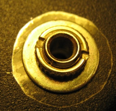

    Возник вопрос по установке штекера на прибор.
    Гнездо металлическое, собственно следствием является то, что общий провод (по идеи и есть масса), имеет контакт с корпусом прибора. Только вот на корпусе ток достаточно большой, эдак 12-14В. Динамик не сгорит? Там на него идёт общая масса, или она понижена каким то образом?
    Ну я думаю вы меня понеяли :)
    Или исать гнездо такое, что бы с корпусом контакта небыло?
    Вот насмортелся на вас, решил, что бы и у моего прибора было гнездо под наушники, так на всякий случай :)

    Ни в коем случае не цепляй массу наушников на корпус прибора!!! У "Кардинала" двуполярное питание, ты коротишь одно плечё по питанию. Только надёжно изолированное от корпуса гнездо!!!

  17. шурко
    шурко Stabsgefreiter
    510
    Украина Крым
    Можно и металлическое гнездо...Примерно так-прокладки из слюды,колечко из кембрика подходящего диаметра,шайбу любую...А вот наушники лучше переделать-взять моно джек,наушники соединить последовательно(общий к разъему не паять, правый левый на корпус,и центральный соответсвенно). Звук по приятнее будет

  23. Serg-SPB
    Serg-SPB Oberleutnant
    6.979
    Ну, всё. Насмотрелся у камрадов и подумал, что мой прибор не должен быть хуже, и надо бы поставить гнездо для наушников. Только решил ставить не большого Джека, а маленького. Тем более, что мои старые наушники изначально были с маленьким Джеком, хотя его я заменил на новый, перепаяв под моно, специально для прибора. Музыку в этих ушах всёравно не слушаю.
    Внутрянка, если кому интересно (Корсар 2), правда сфотал на мобилу:
    Гнездо:
    [​IMG] [​IMG]
    Гнездо находится снизу, делал так специально, что бы когда ложишь или кидаешь прибор на землю, он не нагружал штекер и не возникала возможность поломки, да и провод так совсем не мешает.
    [​IMG] [​IMG]

    На "Кардинале профи" отрицательный выход на динамик соединен с корпусом(проверил),необходимости изолировать корпус гнезда от корпуса прибора нет...
