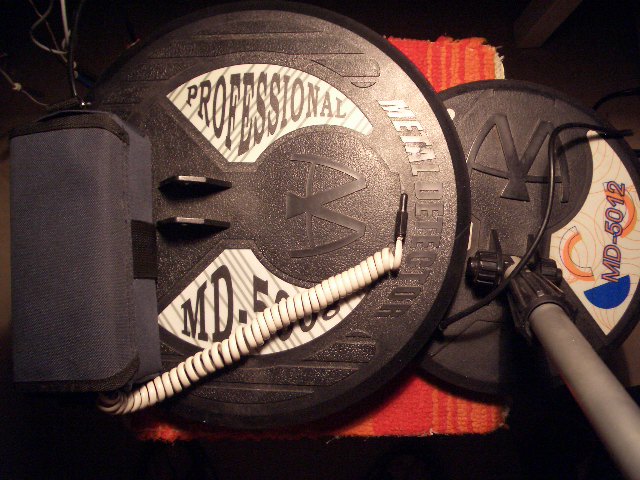

    Задавал раньше вопрос, наверное только мне интересно. В принципе, можно ли к штурму придумать глубинную рамку или что-то подобное? Приборов продано много, такие вещи бы покупали с охотой.
  7. BjoR
    BjoR Schütze
    52
    Россия - StalinGrad
    я думаю Вы не первый у кого созрел такой вопрос при пользовании хорошим прибором...отвечаю - видимо нет....много приборов- это так, рамка глубинная на верховом , только у гаррета , но и отзывы стрёмные...честно говоря - классы приборов разные - глубинный и верховой...режим работы разный...поэтому - придётся пользоваться тем , что есть...да и вообще - понятия "универсальный прибор" - в данном занятии нет , и не будет....

    Я думаю DD катуха будет очень востребована...Ну и глубины-бы сантиметров 5:):smile_12:

    Глубинную рамку приделать неполучится, не тот принцип работы прибора, на Гарет 2500 придумали двухкатушечный так называемый умножитель глубины от которого как оказалось толку мало.Размер 24 см. золотая середина. К примеру увеличение катушки до 30 см даст прирост глубины сантиметров пять,но ухудшится разрешающая способность прибора и добавится вес.

    придумать можно. реализовать сложнее. все упирается в конструктив. либо делать разнесенные катушки из ПВС труб и получится нечто убогое, либо на заводе заказывать и платить соответственно, от чего конечная цена вырастет. вот такой умножитель предлагался на ебее для всей линейки Вайтс.

    дело в том что автор прибора выбрал свой - уникальный, путь. путь полной несовместимости с катушками других производителей. судя по заявлениям автора (его сайт) аппарат скопирован с Фишера 1266-х, но частота у приборов выбрана 'нефишеровская' - 8,2 кгц. у Фишера 4,8 кгц. так что серия катушек фишера 1200 сразу отпадает. автор по-видимому взял часовой кварц 32 кгц и делением на 4 получил 8192 Гц - рабочую частоту передатчика. ему было так конечно проще, чем искать кварц как в оригинале 77,2 кГц.

    возможно, т.к. есть пинпойнтинговый канал. но схема не дотягивает до ТМ-808. пытаясь объяснить доходчиво... :) в-общем, можно сделать катушки с механической балансировкой, как в Джемини, и крутить настройку земли. но будет несколько муторно с настройками воевать... Стасу легче сказать что невозможно. вообще его позиция правильная.
    к примеру АКА могли бы предложить эти самые умножители, но не делает. а казалось бы имеет все ресурсы для этого. не делают - Вайтс, Тесоро, Фишер. делает только Гарретт и то только для двух своих моделей (если учитывать еще старый Гарретт ADS-7 - то будет три).

    "дело в том что автор прибора выбрал свой - уникальный, путь. путь полной несовместимости с катушками других производителей. судя по заявлениям автора (его сайт) аппарат скопирован с Фишера 1266-х, но частота у приборов выбрана 'нефишеровская' - 8,2 кгц. у Фишера 4,8 кгц. так что серия катушек фишера 1200 сразу отпадает. автор по-видимому взял часовой кварц 32 кгц и делением на 4 получил 8192 Гц - рабочую частоту передатчика. ему было так конечно проще, чем искать кварц как в оригинале 77,2 кГц."
    Речь не идет о использовании "чужих" катух,можно ведь свою сделать.Ведь будет востребована-100%.Понятно что геморно...( первые два детектора я сам собирал )
  25. kt315
    kt315 Stabsfeldwebel
    1.536
    Base 211 Neuschwabenland, Antarctica
    я бы предпочел купить катушку от MD-5008 (москвичи подскажут где в каком магазине) и подключить ее, перепайкой нужного подходящего разъема. ведь перепаять разъем это не одно и тоже что сделать катушку с полного нуля. причем перепаять разъем сможет каждый, а вот сделать катушку смогут только единицы из тысяч. просто покупаем катушку. просто ее подключаем, сами. все так просто...
