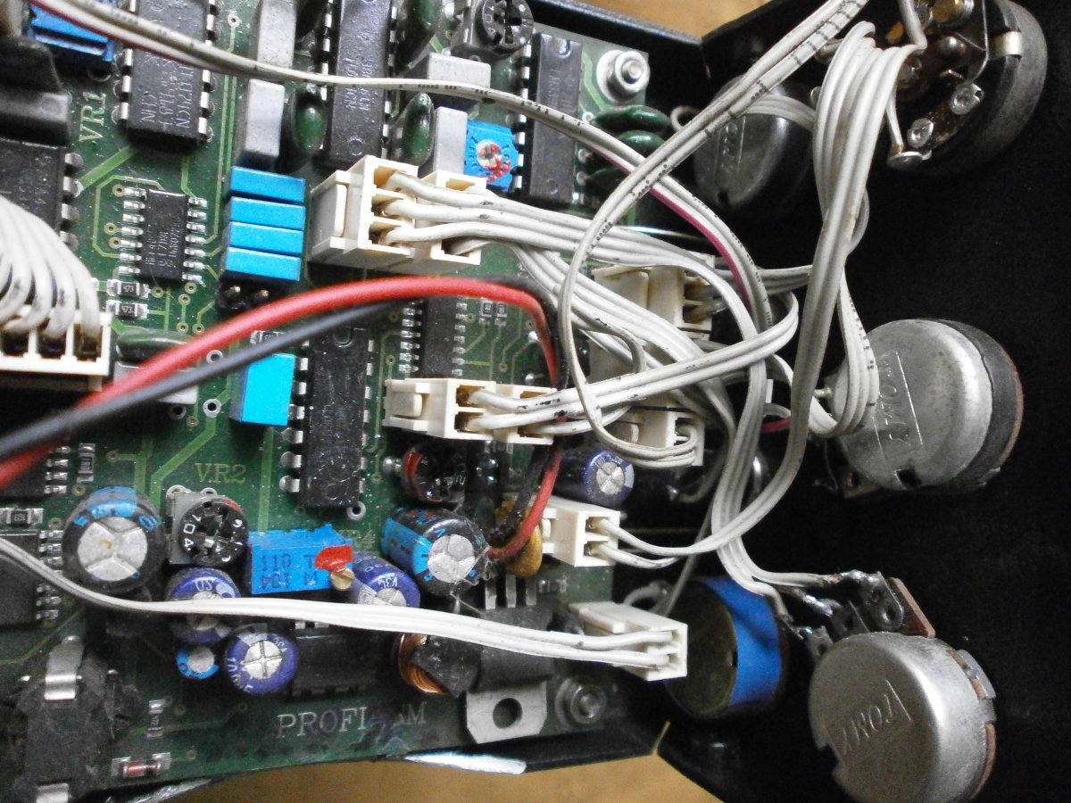

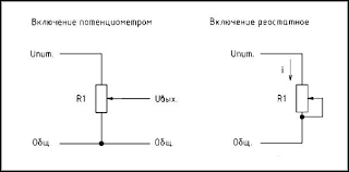

    Реостатом це коли 2 проводки задіяні? На бг припаяно 3, і якщо в мене не галюни, то якісь дві ніжки були спаяні, або 1-2, або 2-3. Скоріш за все це зроблено для плавності налаштувань чи що..
    Типу коли бігунок при рухові погано контаче з графітом то щоб не глючило і нормально тримався баланс, типу перестраховка? Туго розмірковувати виходить, може хтось нормально пояснить, бо щось не гуглиться.
    ПС на картинці не бачу нічого, які штирьки на платі вийшли законтаченими

    так положенно , щьоб не хрипіло ...

    Коротше розібрався, не те втулив і не те дивлюсь.Вчора перепутав місцями бг і дискрім, блін недосип страшна річ...Все вище написане прошу вважати маренням))
