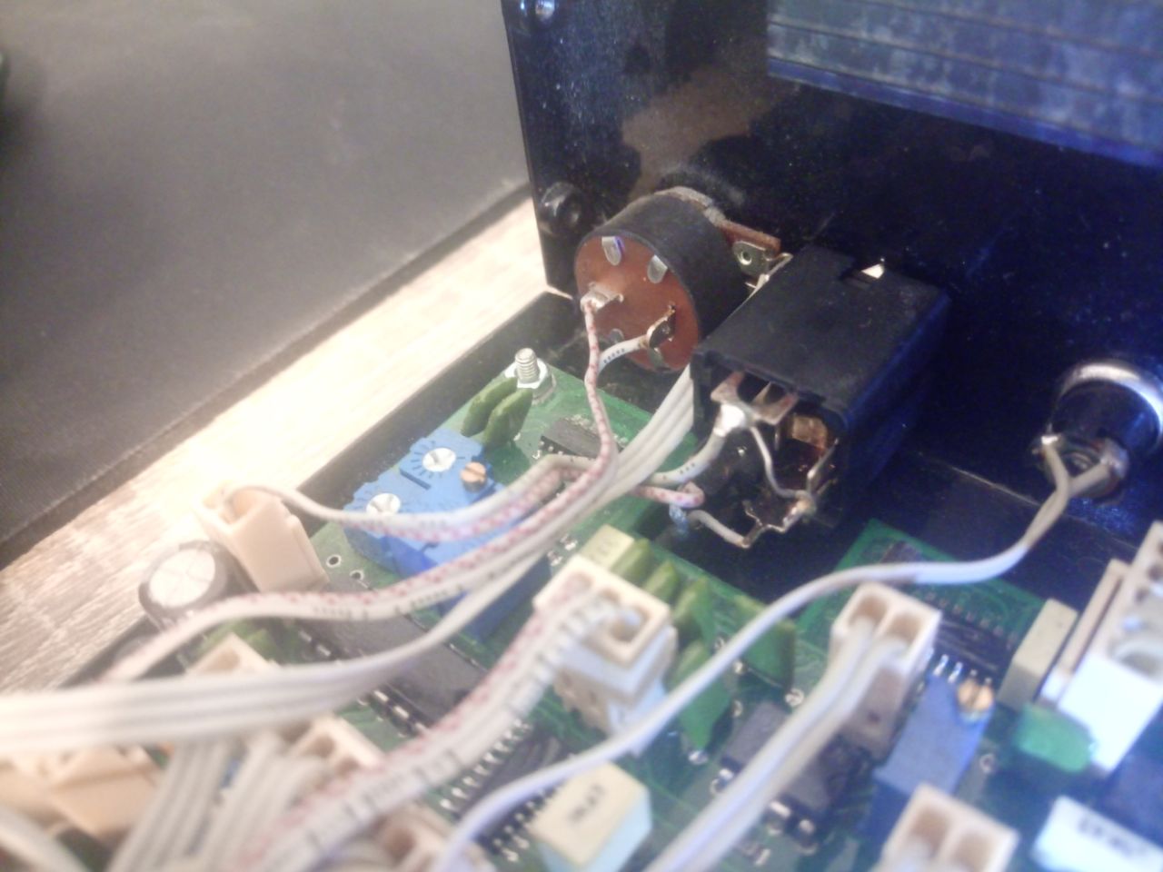

    А в чем еще как не в контактах?
    Ну если так уверены что пошабашил динамик,меняйте динамик.Хотя я не понимаю что с ним могло такого произойти чтоб он стал тихо работать:(

    Візьміть викрутку чи пінцет, закоротіть або ті пластинки що я писав, або виводи плюсові гнізда до яких проводки припаяні, минаючи розрив гнізда, тоді 100% стане відомо є контакт чи нема, бо хз як Ви там визначили що він є, візуально наче норм, але його може не бути, або не прилягає, або між ними бруд. Якщо звук так і залишиться тихим то динамік під заміну,

    Відкрутіть динамік , туда могло банально просто сміття попасти ...

    Вот и я не понимаю. Но дело не в контактах. Отвинтил его от корпуса, включил - проблема осталась. Визуально повреждений нет. Вот думаю - может что-то с потенциометром? Какая-то настройка сбилась у него?
    Там всього два контакти. Якщо їх закоротити (типу, вставити джек в роз'єм), контакт з динаміком, вочевидь, перерветься. І - що? Це причина того, що динамік став тихіший?
    А можна ще не писати дурні, навіть якщо не терпиться щось написати. Як варіант.

    в динаміку ще може розклеїтись обмотка , і він буде тихо працювати , у вас дві проблеми , зломалось гніздо нувушників обо дінамік , попробуйте з простого , поміняйте динаміка .

    Звісно що можна і не писати дурню, але Ви її пишете, не гальмуйте. "Настройка сбилась у потенциометра", вся його "настройка це графітний шар, по якому совається бігунок і міняє спротив. Отвінтіл от корпуса.. Нащо? Щось дало?До чого там вставлений джек в гніздо, якщо Вам пропонується минаючи розрив, з'єднати без пайки динамік щоб перевірити чи контаче в гнізді чи ні, тобто робота без джека. До штирьків на гнізді один провід з плати подає на навушники, інший що йде з гнізда на динамік подає при витягнутому джекові. По барабану чим :викруткою, пінцетом, та хоч куском проводка скрутіть ті штирьки до яких підходять проводки, це буде імітація правильного контакту в гнізді,. Якщо нічого не зміниться , звук не з'являється, то гніздо таки справне, якщо динамік почне працювати, то контакта пелюстків в гнізді не достатньо. Відкланююсь, пропало бажання щось радити.

    Четвертий раз намагаюсь вам пояснити - навушники працюють штатно, коли втикаємо їх джек в роз'єм. Розумієте? Штатно працюють, звук є, він нормальний, гучність нормальна. Якщо навушники підімкнуті, то динамік не працює взагалі. Це така штатна штука в детекторі. Так от, коли ми вмикаємо навушники (які працюють!), то динамік перестає працювати навіть тихо. Тобто, відбувається те, що і повинно. А коли навушники вимкнути, то динамік починає працювати, але тихо. Я доступно пояснюю?
    Якщо не дуже, покажіть мені будь ласка стрілочкою, що саме з чим треба замкнути, і який це ефект, на вашу думку, повинно дати?

    При втыкании наушников,контур динамика размыкается,при вытаскивании замыкается.
    Те контакты которые соприкасаются между собой когда нет в гнезде наушников,вам и советуют дополнительно замкнуть,потому что на контактных пятаках может быть нагар и говно,отсюда доп сопротивление и слабый звук.
    Если отпаять от гнезда 2 провода которые идут с платы и припаять сразу на динамик,как я советовал сразу,будет тоже самое впринципе,только уже наверняка.Если ничего не изменится,тогда менять динамик.

    К сожалению, на телефоне полетела макросъёмка. Проверил - при отсутствии джека в гнезде никакие контакты не замыкаются между собой.
    Если вы о тех двух "усах", которые обхватывают джек при его наличии - то они до конца не смыкаются между собой при его отсутствии. Попробовал их замкнуть - громкость динамика не поменялась.

    Він на 8 Ом , підключіть замість нього любий радянский динамік і зразу зрозумієте де собака зарита .

    Хотів не писати, зрозуміло що це невдячна справа, та таки не витримую, може комусь більш уважному знадобиться.. Це той випадок коли купа народу, намагається достукатись і щось пояснити людині в танку, а він закрився і доказує що вони нічого не розуміють, щось при тому пояснюючи за будову гнізда навушників, про яке знають більше нього:smile_9: Чого взагалі було запитувати якщо такий обізнаний?
    Яяяяяяккк реалізовано відмикання динаміка якщо там нема контактної площадки на динамік??????:eek:
    Оті бляха два вуса що " не смикаюцца между собой" це стереоканали 1 і2, між якими судячи з фото зробленого на праску, припаяна перемичка, і з стереогнізда зроблено моно бо стерео не потрібно, розмірковую чисто логічно бо нічорта не видно, і вони і не повинні "смикацца" з заводу. І коли відгинається джеком отой правий"усік що не контактує з іншим верхнім усіком", то він відходить від " Г " подібної пластини ( нижній провід до неї припаяний, от він і йде на динамік).
    Слабо було повставляти джек і подивитись нормально чи шо??. Весь " ремонт" був би - запхати в середину гнізда викрутку з сторони плати підігнути Г- подібну пластину, щоб був кращий контакт із отим правим "усиком".
    А перевірка працездатності динаміка, це тупо тою викруткою, не лізучи в гніздо, закоротити пластинку з вусиком, з пластинкою з нижнім проводом. Але людина схоже не шукає легких шляхів, не читає що їй пишуть, і краще на барахолці пошукає совкой динамік, він точно запрацює.

    По-перше, дякую за розгорнуту відповідь. Нарешті зрозумів, що ви мали на увазі.
    По-друге, за фото вибачаюсь - в телефоні накрився режим макрозйомки - маємо що маємо.
    По-третє. Спробував замикати усі ті вусики і контактні площадки по черзі між собою. Звук не мінявся, тільки при контакті ніби в положенні "ввімкнений джек" звук відрубався - зрозуміло, чому. Так що, скоріш за все, пан cer має рацію - справа в динаміку.

    Наче як 8 Ом спротив динаміка(на ньому по ідеї написано) якби був тестер прозвонити, було б простіше, і по динаміку, і по контактах в гнізді.
    99% поганий контакт, залишаюсь при своїй думці, в мене таке було, підгинав і працювало, хоча я не розбираюсь в динаміках, можу й помилятись, чи дохнуть вони частково щоб був тихий звук, чи взагалі не повинні прозвонюватись хз. Як міг пояснив, далі вже самі. Удачі в ремонті

    в нашій справі доволі часто дохнуть динаміки , в основному забиваються пилом і пропадає гучнусть , а якще попадає туда волога то виходить як бетон .
