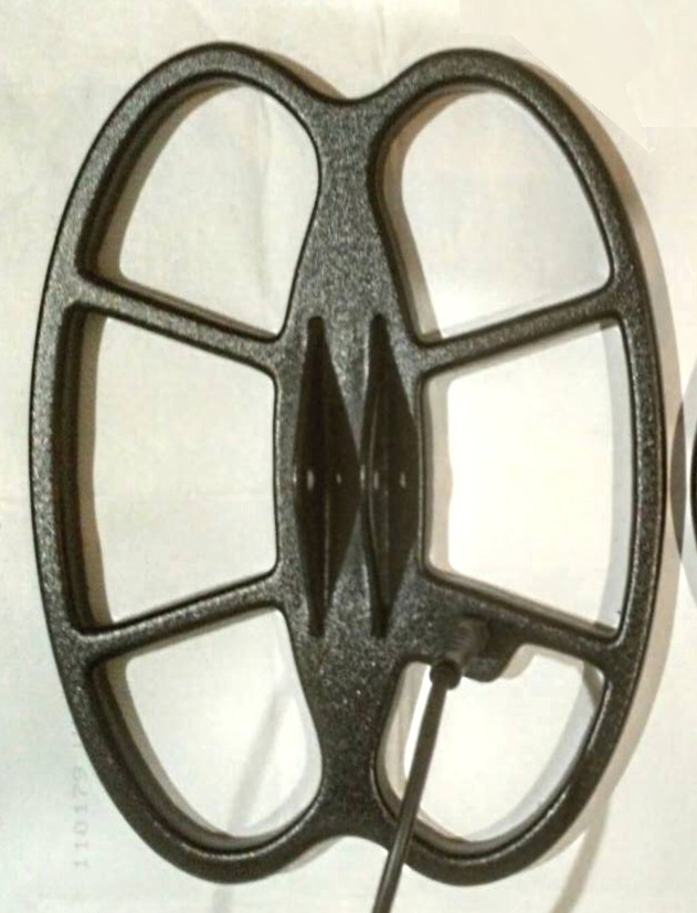

    По глубоким целям мне понравился вот такой датчик типа бабочка. А датчик DD на 13 дюймов не понравился. Ржавое железо часто бьет в цвет.

    По дискріму вірю,вдала форма обмоток, та все ж по глибині метелик мабуть суттєво не дотягне до показників дд13.

    розочарую ... в снайперки діскрім ще кращий ...

    Мені глибина потрібна більше ніж дискрім.
    По дискріму зрозуміло що на першому місці штатний концентричний, потім метелик, а далі вже дд13 і 15. Місце доволі чисте, головне зачепитись за ціль, бо таки в лопати дискримінатор найкращий). В мене важкі грунти, на чорноземі штатка тухне з 40см по повітрю до 25+- в грунті.

    Скажу точно. Если у вас сложный грунт берите бабочку.Большая катушка слепнет еще сильней .
