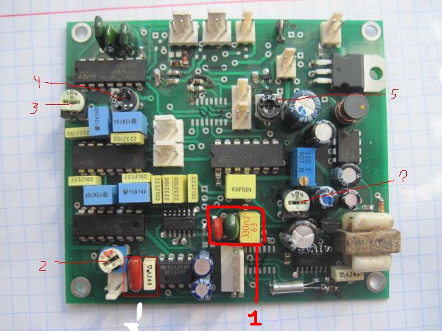

    Можно узнать сопративление 3 резистора мультиметром и записать.Затем пойти на улицу установить чуйку как при поиске.И регулировать до еле слышемого попискивания.Если что крутим назад как было проверяя мультиметром.

    Наверно чтобы определенный метал не видил там другой резист.В уголку.Он совместим как то с грунт балансом. Может фазу крутит. Когда я его крутил то медь сильней видил прибор или наоборот золото сильней а медь хуже.При этом нормальная отстройка от грунта может пропасть.Прибора сейчас нет проверить не могу. Под номером 2.

    Крім чуйки якісь інші резистори крутити не буду, від гріха подалі. Я то можу повернути їх назад, але хз на скільки точно. Враховуючи що поміняв кабель і індуктивність напевно трохи змінилась, наче кабель теж грає роль, хз.., воно може й треба щось підлаштувати, але без вимірювальних приладів і розуміння процесів, краще не лізти. Спротив обмоток в нормі, думаю в нормі +- і індуктивність.
    Всі проводки без фішок напряму запаяні на плату, можливо менше буде глюків, вони і люфтили вже, і вічно проводків жилки відлітали потроху. Єдина фішка залишилась до гнізда навушників. Динамік прибрано з блоку, живлення теж. Місце заливу епоксидкою пайки вже застигло. Сьогодні ще тупо пальцем промастив весь датчик, сохне. Типу прибрати мікротріщинки непомітні, і можливо статику з пластику . Це від нічого робити )), типу хай буде, все одно товарного вигляду датчик не мав давно

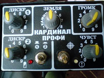

    Вот кнопка перестала работать.Я поставил такие тумблера.Глянул дату на фото 12 год.И фото датчика только не знаю оригинал или самопал не мой.
    Cladotrix подобається це.
  9. Cladotrix
    Cladotrix Der Grüne Führer
    10.430
    В мене на дісрім теж тумблер, поклав одразу як до мене прилад потрапив, а на пінпойнт кнопка але велика , розсверлював отвір. Користуватись ними часто не вийде бо блок під ліктем буде, а тягнути до ручки поки бажання нема.

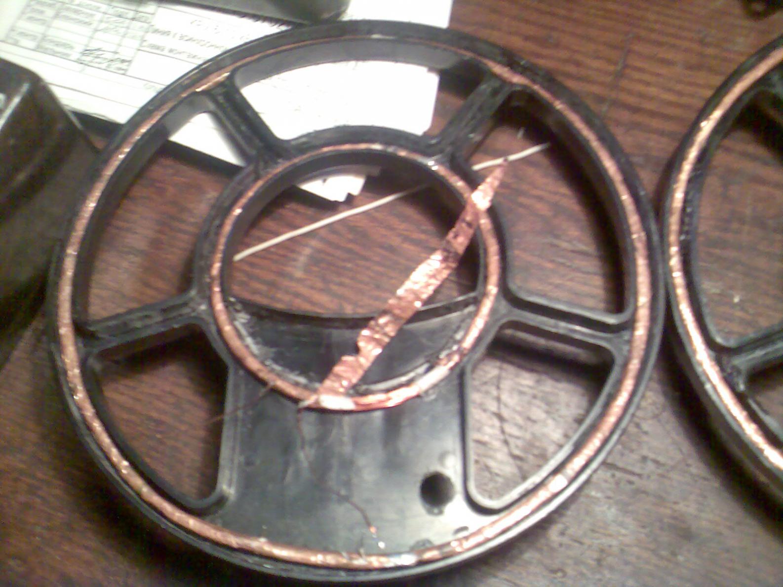

    Є фото оригінального на тій сторінці відки я Ваше повідомлення з налаштуваннями притягнув, але так далеко я не ліз розколупувати:D
    Роздовбав підошву навпроти гермовводу, ледве підпаявся, бо так вдало колупнув що якраз місця пайки стирчали проводків всіх, і наче компенсуючої петлі, чи хз що то таке. Було фото штекера, то по кольорам вичислив нумерацію пайки, бо якби не було фото то мабуть треба було б міняти кінці обмоток щоб запрацювала адекватно, самі обмотки можна і тестером знайти по спротиву.

    Концентричний датчик на мокрому чорноземі на жаль не радує глибиною, орієнтовно діаметр датчика +- см, хоча при повітряному тесті під 40см хватає 5коп
