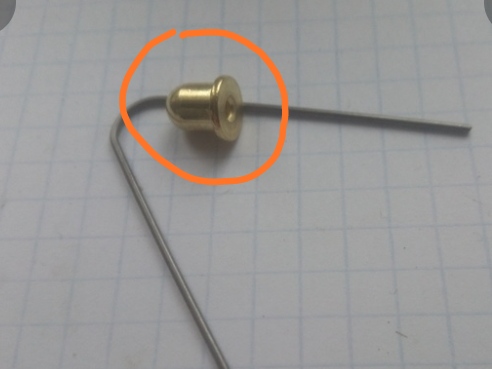

    Подскажите,от чего и где можно взять вот эту деталь,которая используется как кнопка фиксатор на штангах IMG_20210812_135843.jpg
    Похоже на хольнитен или заклёпку,но таких не видел в продаже

    Замовити токарю. Боюся, готових ви не знайдете.

    Если не принципиально важно именно такой то у него спросите. При дифиците парни когда-то с английской булавки мудрили самодел.

    Да, хотел сам сделать,с пружиной всё ясно,а эта кнопка думал с чего то готового берётся.
    Но если это токарная обработка,то тогда увы,вопросов больше не имею.

    Ищите в хозмагах и на барахолках медные, латунные или бронзовые заклёпки соответствующего диаметра, я когда-то делал так

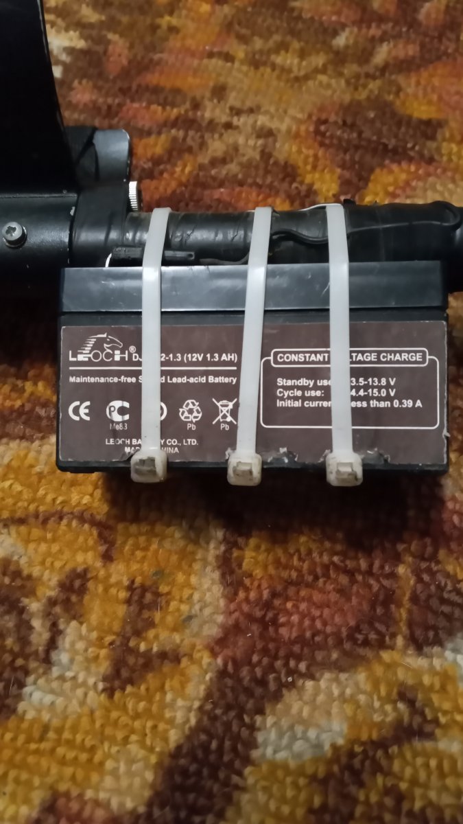

    Приветствую коллеги! Заметил такую особенность на своём приборе,как только температура воздуха понижается ближе к нулевой,прибор при обнаружении цели, начинает издавать не чистый/чёткий,такой расплывчатый звук,что не даёт сосредоточиться(как будто помирает аккумулятор).В прошлом году была такая же ситуация,но там был уже полумёртвый аккум.На данный момент стоит новый,но та же проблема.
    Никогда в холод с прибором не выходил,может кардинал теплолюбивый прибор,или это мой только так работает?

    Какой аккумулятор сейчас установлен на вашем приборе?
    И почему вы думаете что проблема именно в аккумуляторе? Может быть расплывчастый звук появляется из-за нехватки напряжения, а может это сам динамик при низких температурах выдает такое звучание. При низкой температуре диффузор динамика теряет упругость, скорей всего это и есть причина такого звучания.

    Возможно и динамик,но как то не комфортно работать с таким звучанием.

    Сегодняшний выход в поле "разрулил" ситуацию.Примерно пол часа поиска,и загорелся красный индикатор-помер аккумулятор.
  18. melan
    melan Stabsgefreiter
    352
    наверное дешевый????

    Вероятнее всего. Хорошие акумы этого типа - Ventura, Bossman. А дешевые модели по 150 грн. в сети - на пару месяцев. Если берете на базаре, ориентируйтесь по весу - чем тяжелее -тем лучше. Китайцы на свинце экономят.

    До этого был Bossman,этот брал через интернет,возможно по цене 150-170грн.точно не помню,прослужил год и помер.На данный момент зарядки хватает,где то на 30/45 мин. походить по месту,обновляться будем уже ближе к весне.

    Это заклепка, но в продаже на сегодняшний день не встретишь.
    Купите готовые и не мучтесь https://klmaster.com/
