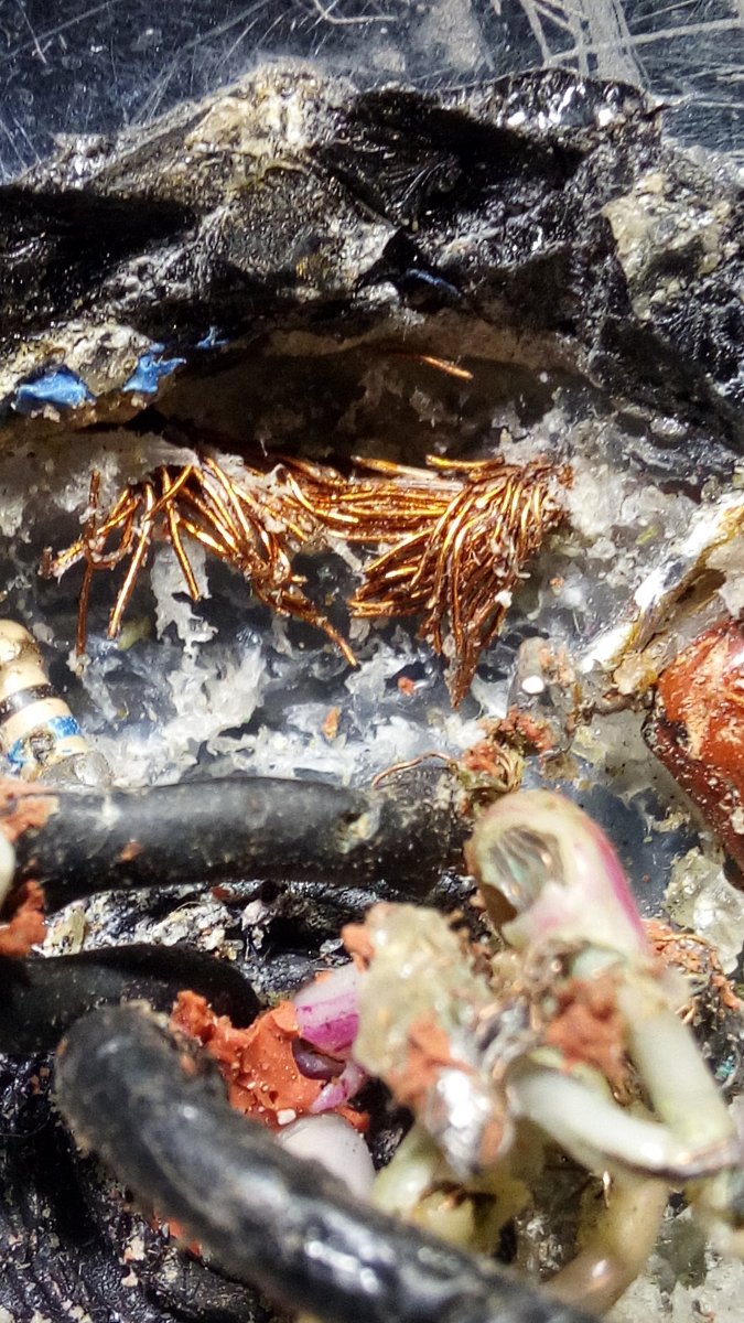

    Спасибо за ответы! Проблема с прибором такая. Куплен был в 2007 году. 4 года назад начал глючить поменял разъем проблема исчезла. в прошлом году прибор начал постоянно глючить пищать независимо от положения датчика, чуйки, баланса, дискримов. При этом ухудшилась глубина поиска. Подскажите пожалуйста что это может быть прибор или датчик???
  24. Cladotrix
    Cladotrix Der Grüne Führer
    10.426
    Здравия. Да что угодно может быть, гадать на кофейной гуще дело не благодарное. Датчик деградировал. Питание может шалить, проводки в блоке пересмотреть, обрыв-не контакт, плата грязная и токи гуляют, и тд. Самое простое что можете сделать, перепроверить крутилки на лицевой панели, возможно их износ делает нервы.
    Самая паршивая как по мне - спаренный с включением потенциометр звука, раздалбывается и глючит.
  25. Wolfgrey
    Wolfgrey Moderator
    6.400
    Україна, Дніпро
    90% вероятности - началось растрескивание жил кабеля на входе в датчик. Ремонтируется укорочением или полной заменой кабеля. но самостоятельно ковырять не советую - это, как правило, плохо заканчивается. Например, вот так:
