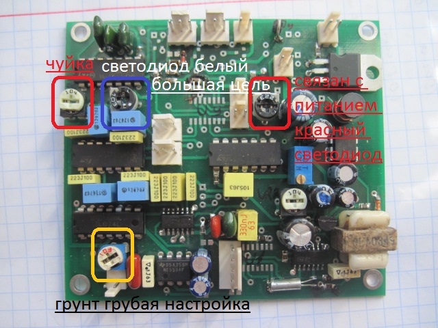

    А при настройке грунта на плате, какие ставить чувствительность и дискрим? То есть прям во время процесса на потенциометрых что должно быть? Или не влияет?
  25. Travesil
    Travesil Stabsfeldwebel
    1.427
    Чувствительность выставляем чтобы было легкое попискивание. Дискрим по инструкции примерно на 4.
