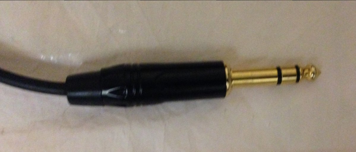

  2. Cladotrix
    Cladotrix Der Grüne Führer
    10.430
    У Вас джек стерео, а гнездо вероятно моно.
    Видите те чёрные полоски, они разделяют каналы меж собой и масу, в моно одна полоска

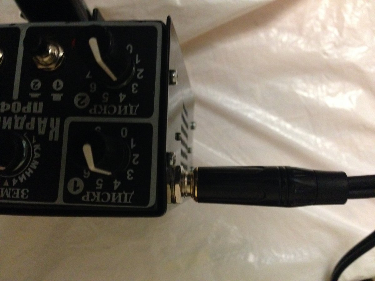

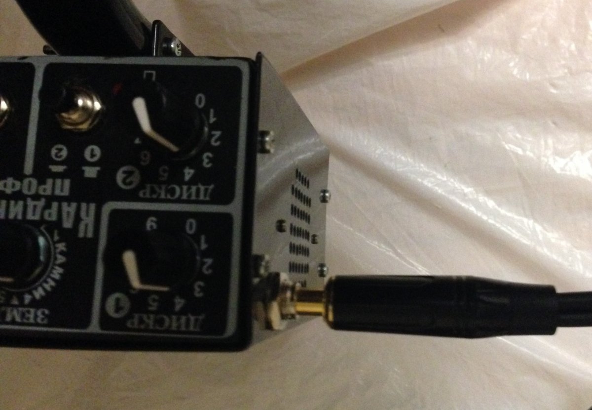

  4. k.mane
    k.mane Schütze
    11
    Харьков
    Вот так работает оба наушника, но соответственно болтается и от того прерывается:
    А вот так(по правильному) вообще хрен ночевал:
  5. Cladotrix
    10.430
    Чёрт его знает , как при полувытянутом джеке работают оба наушника, а при вставленном ни один.
    Язычок попадает на чёрную перемычку или что..
  6. k.mane
    k.mane Schütze
    11
    Харьков
    Вот потому ж и говорю о распиновке ) Может контакт не совпадает в разъёме и на пальце. Но это ессесно только как вариант...
  7. Cladotrix
    10.430
    Ну другая распиновка, это если б они при пайке проводки местами попутали, но всё равно работал бы один динамик при полувытянутом, или хз.. Свяжитесь с ТС этой темы, он же и производитель, мож чего прояснит.

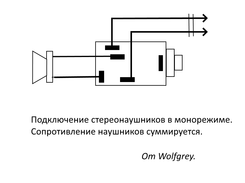

  11. Wolfgrey
    Wolfgrey Moderator
    6.400
    Україна, Дніпро
    Есть два решения - перепаять наушники на моноджек последовательно или заменить гнездо на стерео с монораспайкой. Вероятнее всего, в приборе установлен моноджек, а вы пытаетесь подключить туда стереонаушники. Недовтыкая стереоджек вы находите положение, когда сигнал подается на правый и левый контакт, а земля остается неподключенной. Соответственно через неё уши оказываются соединенными последовательно и начинают работать. Конечно, хорошие уши кромсать жаль, поэтому купите стереогнездо и перепаяйте (если, правда, оно влезет внутрь на место моно - стерео длиннее).
    Останнє редагування: 24 лип 2020
    Cladotrix подобається це.
