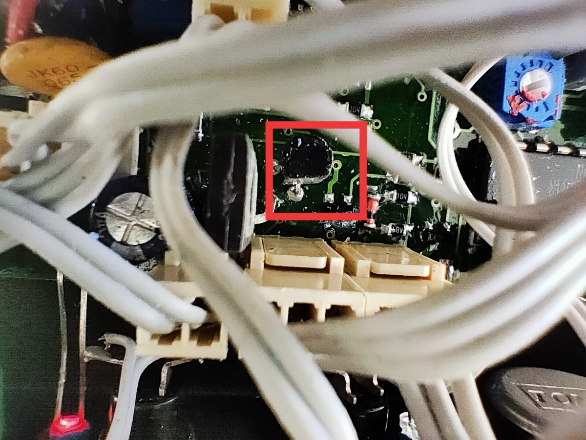

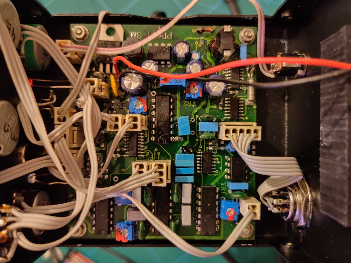

    Да, форум же покурил перед этим, поэтому первое с чего начал - это со штекера. Менял мне как то 2 детальки местный электронщик. Может по этой причине? Щас фото добавлю

    По вашим снимкам - диод вам мастер влепил не тот. У Стаса там стоит сверхбыстрый LL4148, а вам втулили обычный высокочастотный. Хотя на работу схемы он вроде влиять не должен - это элемент зарядного устройства. Ну а вторая деталь - это стабилизатор на 8 вольт TL7808, а что вам туда всунул ваш мастер - только ему и богу известно. Поэтому только к Стасу.

    Похоже я не заметил, что ещё был заменен вот этот элемент..
    . он за что отвечает и какой должен быть?

    BC327 npn транзистор. Элемент генератора.

    Приветствую всех! Хочу вернуться к своей проблеме о которой выше писал. Прозвонили катушку,проверили динамик, контакты на пинах -всё ок. Начали икать по плате. В общем не прозванивалась эта деталюшка. Я не электронщик. Но мастер её заменил,и прибор ожил! Но вопрос :на ней не было никакого обозначения. Знаю что в этой теме есть знающие люди,подскажите параметры этой детали,какую функцию она выполняет. Спасибо. С Ув.
  26. Enot76
    Enot76 Stabsgefreiter
    580
    На плате она расположена в правом нижнем углу.
