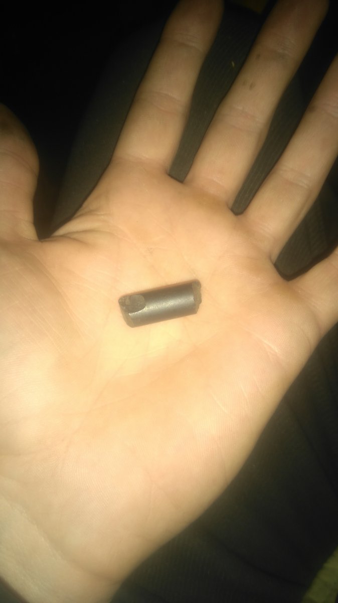

    Я тут вообще разошелся. Чёрные радиолюбительские дела творю в глухую ночь. Нашёл радио в кладовке. Выпотрошил. Вот все что в нем было. DSC_0004.JPG

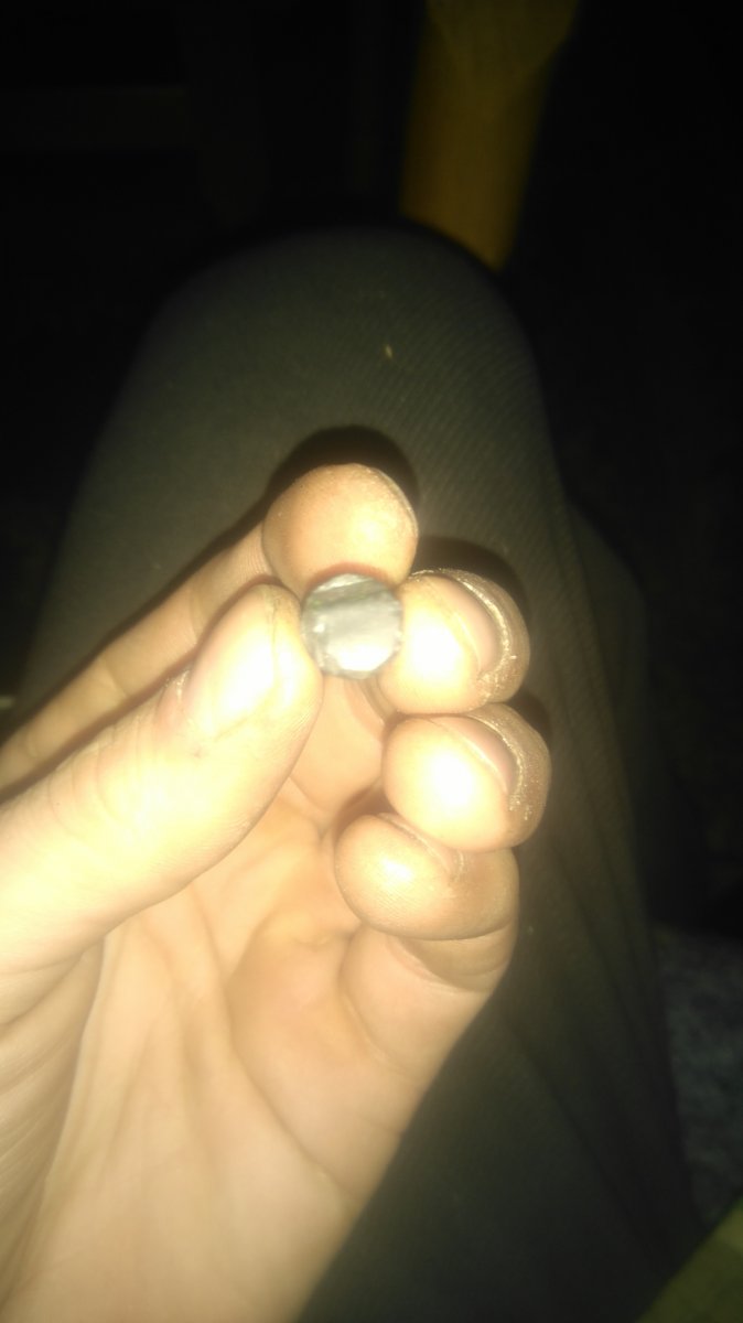

    В ящике с какими то деталями лежал. Их ещё дядя мой разбирал лет 20 назад
  13. Cladotrix
    Cladotrix Der Grüne Führer
    10.424
    да
    Corvin подобається це.
  14. Corvin
    Corvin Oberschütze
    61
    Радомышль, Житомирская обл.
    Подкрутил, Прикинь!!!! Да я радиолюбитель епта! Или наглядный пример, как толковый человек может чайнику объяснить все, что угодно) все видит, и медь и серебро. Чуть много для железа, на 5 отсекает кусачки для ногтей, попробую уменьшить, ну это уже не вопрос)))))

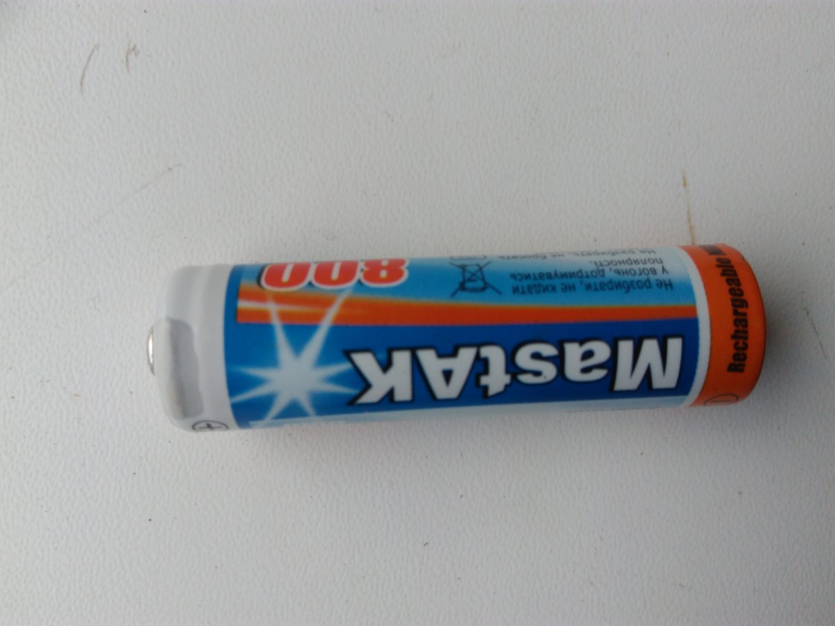

    Уважаемые объясните причину потёка батареи зарядку соблюдал согласно инструкцыи IMG_20200328_172214.jpg
  21. Wolfgrey
    Wolfgrey Moderator
    6.400
    Україна, Дніпро
    Качество оной.
    Cladotrix подобається це.
  22. Сергей Кудлай 4
    Сергей Кудлай 4 Gefreiter
    132
    Так зачем ставить такое качество ?
  23. Wolfgrey
    Wolfgrey Moderator
    6.400
    Україна, Дніпро
    Странный вопрос. Вы экстрасенс и можете выбрать из коробки в 100 аккумуляторов несколько, имеющих скрытый заводской брак? Тогда у вас есть шанс стать очень богатым человеком. К слову, а сколько они у вас прослужили?
  24. Сергей Кудлай 4
    132
    За первый год потекло пять, поменял , прошол почти второй год и потёк ище один.
  25. Wolfgrey
    Wolfgrey Moderator
    6.400
    Україна, Дніпро
    Ну тогда читайте: http://www.mastak.ua/produkciya/akkumulyatory/bytovye-standartnye-akkumulyatory/ni-cd/aa800 Особенно обратите внимание на приложение с одной звездочкой. Вероятнее всего, вы превысили время зарядки, в акумах поднялось давление и сработал предохранительный клапан. Так как пять аккумуляторов сразу с браком - маловероятно. Значить вы их угробили неправильной эксплуатацией.
