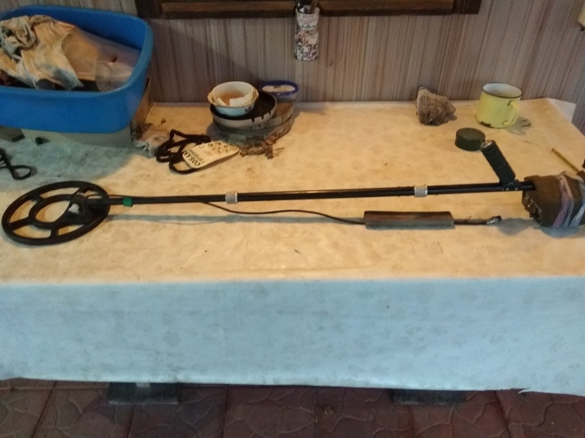

    Самое простое пересверлить дыры крепления и опустить блок, или чтоб не сверлить пластиковыми стяжками, или сантехническая клипса к блоку, а уже на штангу защёлкнуть.
  26. Cladotrix
    Cladotrix Der Grüne Führer
    10.421
    IMG_20191215_191449.jpg типа такого, или стяжки
